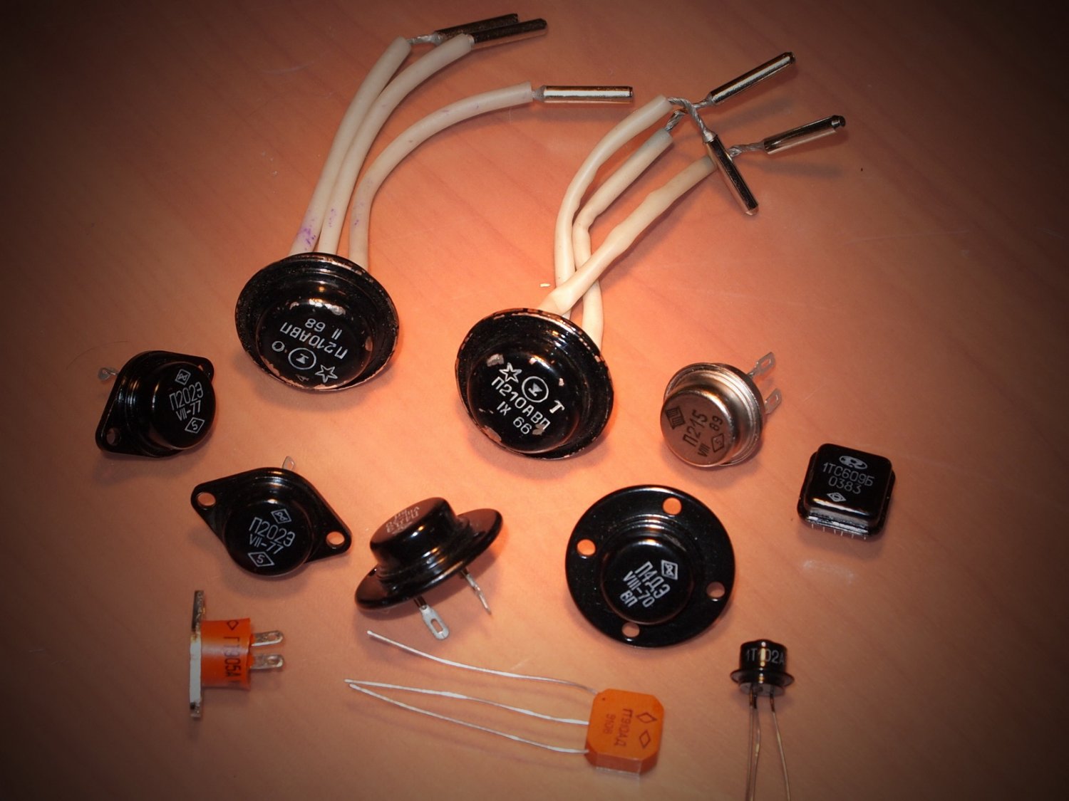

    Вообщем ,удачи тебе, Дима
    Инженер Аватар для Lynx
    28.09.2004
    4,652
    По умолчанию Re: Усилитель для наушников Lynx HA46
    Спасибо! А П4 и у меня есть
