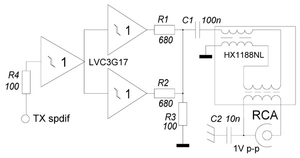

    Апгрейдил CEC TL51X. Сделал выход по такой схеме:
    Транс на схеме надо зеркально перевернуть, синфазником к выходу.

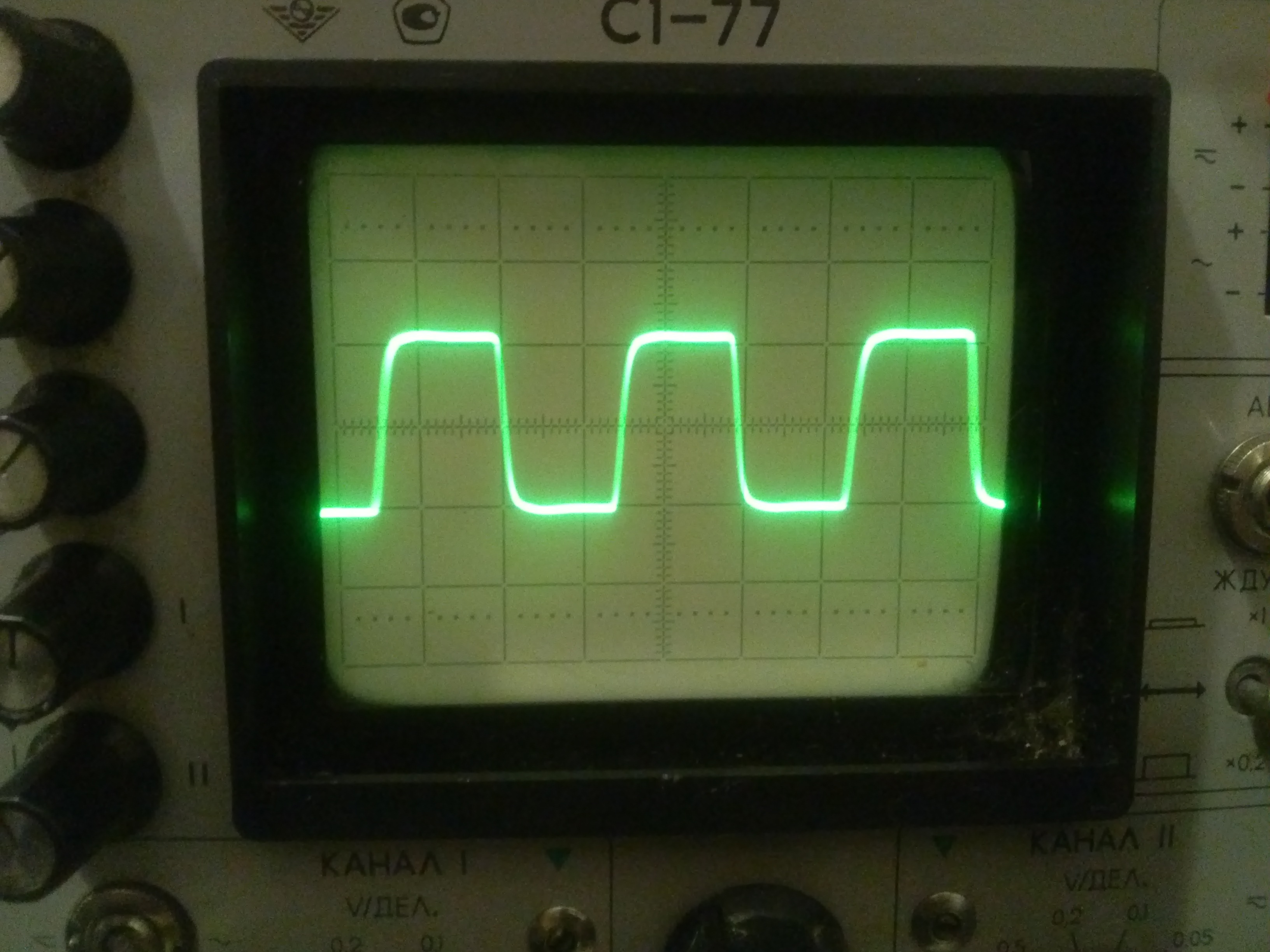

    получил вот такую картинку.
Название:	2014-12-10 17.09.23.jpg
    получил вот такую картинку..
    1. Почему с импульсным, а не с постоянным потреблением тока (противофазный драйвер)?
    2. Зачем синфазник включен в цепь сигнала, учитывая, что "свистит" мимо него через C2?
    (пару синфазник-транс развернуть задом-наперед, и C2 отделить от выхода синфазником, кинуть его на среднюю точку вторички транса)
    Это ничего не поменяет в выходной "картинке", но ведь не ею единою

    C2- или непойми что - это штатный элемент транспорта. Общий рца разъема изолирован от шасси через шайбу из фольгированного текстолита, слои фольги соединены двумя керамическими кондерами(?) без маркировки. Я не стал убирать эту приспособу, возможно это не кондеры а какой то защитный элемент от статики...
    Транс включен выводы 1-3 вход 16-14 выход, я неправильно нарисовал.
    ---------- Сообщение добавлено 00:59 ---------- Предыдущее сообщение было 00:47 ----------
    питается от развязанной линии с бусиной и полимерным кондером на 330 мкф плюс 0.1 np0 керамика. Вполне достаточно, тем более, что противофазный драйвер с чисто резистивной нагрузкой второй пары буферов не совсем противофазный получается...

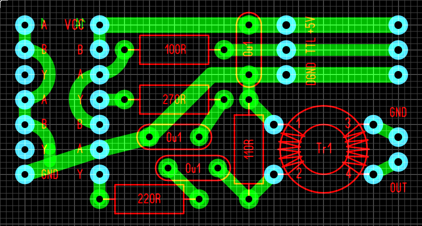

    На каком варианте, как на наиболее оптимальном, в результате остановились - на Никитинском на 74HC86? Или есть его улучшенный вариант? - Будет ли он хорошо работать на 192кГц (2*32*192000=12.288МГц + 3 первые гармоники, уже ~100МГц) будучи собранный не в сойке с смд компонентами, а в PDIP (SN74HC86N) и обычными, полноразмерными резисторами? Керамические жёлтые конденсаторы-капельки 0.1мкФ пойдут?
    23x43 ммSPDIF_OUT 3 from Alex Nikitin.lay.zip
