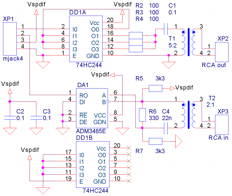

    Мне очень понравился вариант на 74хх74, его Никитин предлагал: автоматом пересинхронизация SPDIF выхода, симметрирование помех по питанию и более удачная работа с трансом. ИМХО. Сам делал на ад1485 и 74hc244 (один буфер повторителем-усилителем, а три канала работали на транс). Второй вариант дешевле , а по качеству соизмерим с первым. ИМХО

    посмотри...
    ИМХО на 74hc86 получше моего варианта по помехам.

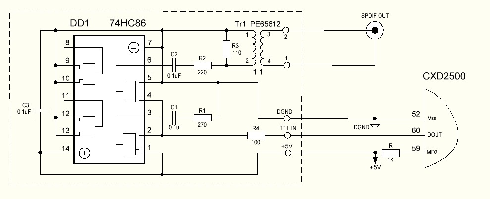

    Передо мной тоже встала задача организации SPDIF выхода в своем CD-проигрывателе по случаю сбора внешнего ЦАП. Есть Onkyo DX-7210, в котором штатно такого выхода нет. Прочитал все посты этой ветки, по итогам обсуждений выбрал схему 3 из поста 16, предложенную Алексеем Никитиным. Прорисовал ее подробно с подключением к ЦСП Онкио, развел платку (все во вложении) - может кому будет полезно. Покритикуйте, может быть чтото упустил - делаю такой апгрейд впервые.

    Завсегдатай Аватар для aal
    04.11.2004
    2,860
    По умолчанию Re: SPDIF выход
    По питанию можно и 0,1 оставить - зачем плодить номенклатуру комплектации....

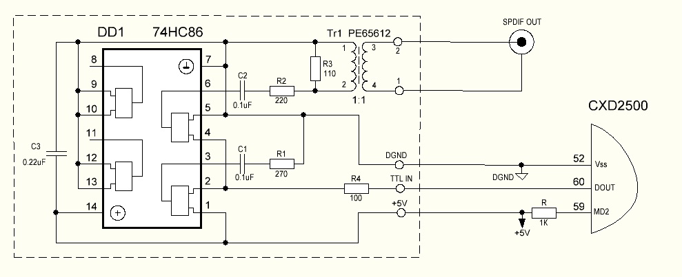

    Регистрация не подтверждена Аватар для Maverick
    12.05.2006
    г.Запорожье (UA)
    116
    ОК, спасибо, исправил.
