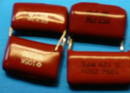

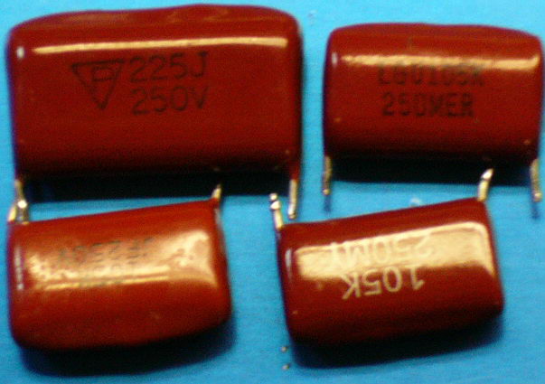

    А этих зверьков кто делает? Какой у них диэлектрик?
    Я их извлек из компьютерных БП.

    На таких новых написанo Polyester. Хотя где-то в форуме я видел фото платы, и человек, сделавший её, у тверждал, что это китайский полипропилен. Так что вопрос открытый.

    Если МРЕ - это полиэстер. МКР - полипропилен. На них же написано.
    Впрочем, ясен перец - ничего блестящего. 5 копеек кучка в ЧипДип-е.

    Делает кто угодно.
    Если стоял на первичной стороне преобразователя - металлизированный лавсан в 99% случаев, кстати может быть со множеством локальных пробоев/самозалечиваний.
    Если был во входном фильтре - обычно полипропилен, который для низкочастотных силовых цепей.
    Люди, не жмитесь, разламывайте неопознанное. Полипропиленовая пленка и лавсановая легко различимы.
    Как?

    Для равного грейда по вольтажу полипропилен заметно толще.
    Ну или на слух - эти пленки шелестят немного по-разному.
