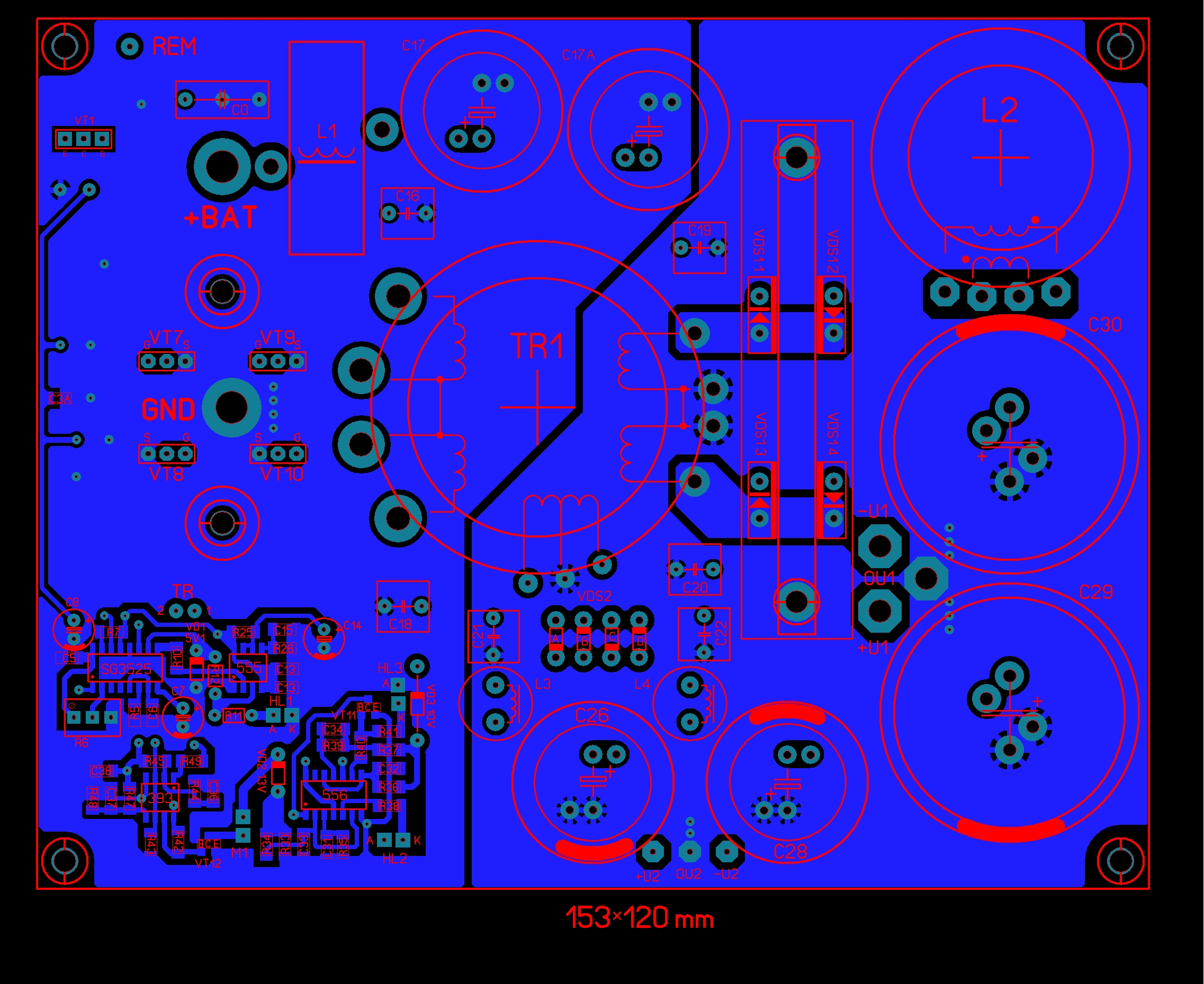

    Начал сборку блока питания возник вопрос нужно ли что то устанавливать на нижнюю сторону платы и если нужно то как понять , что и куда

    Ок спасибо !Интересует именно нижняя сторона платы что там нужно ставить (если нужно ) и как (нет маркировки площадок) ?

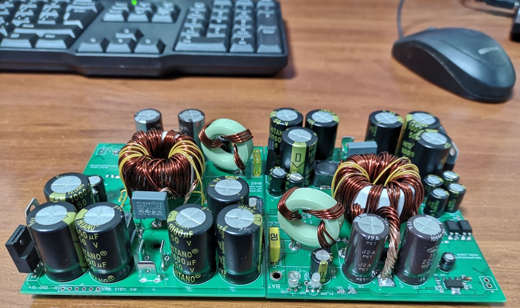

    Вот фото нижней стороны платы

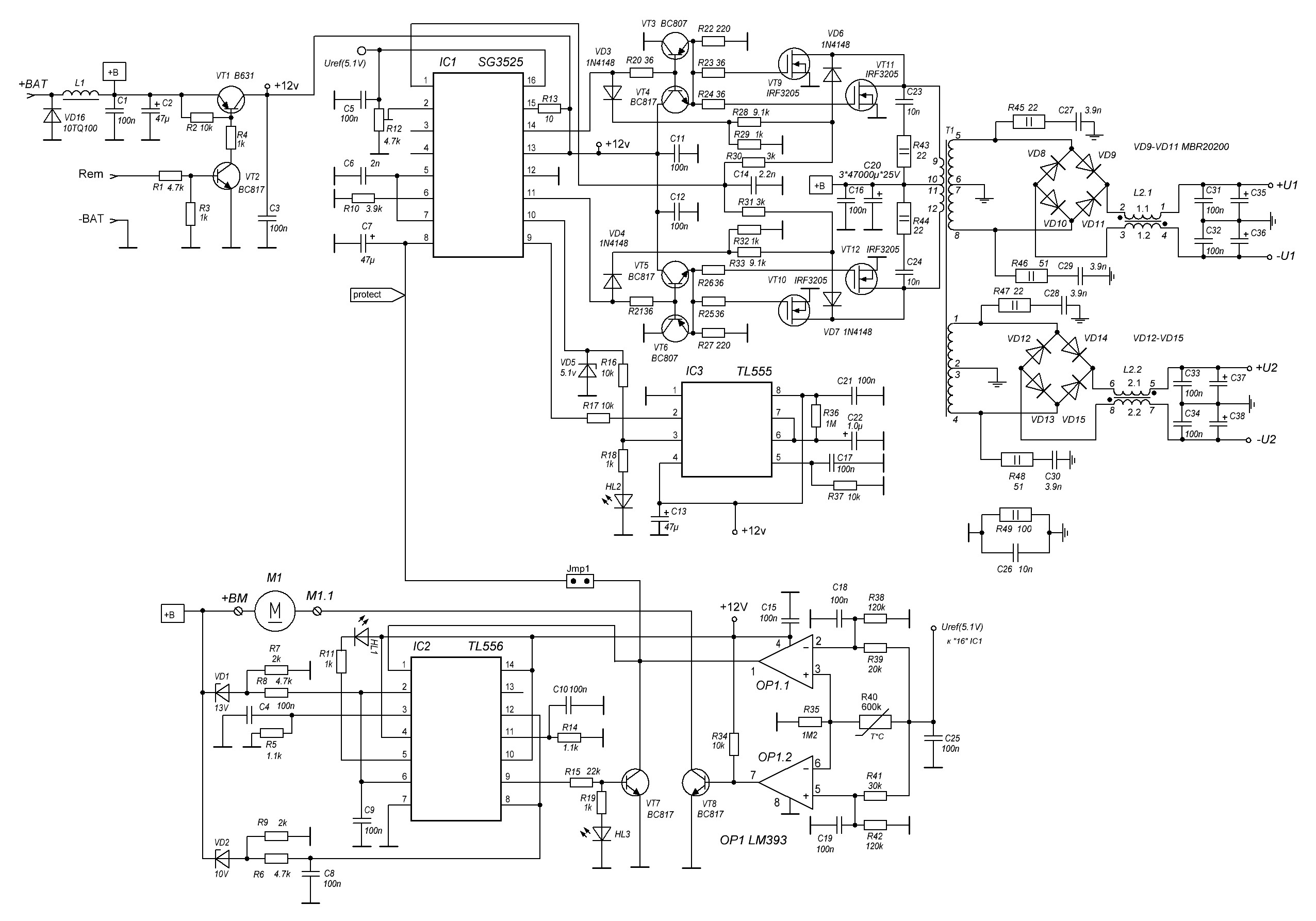

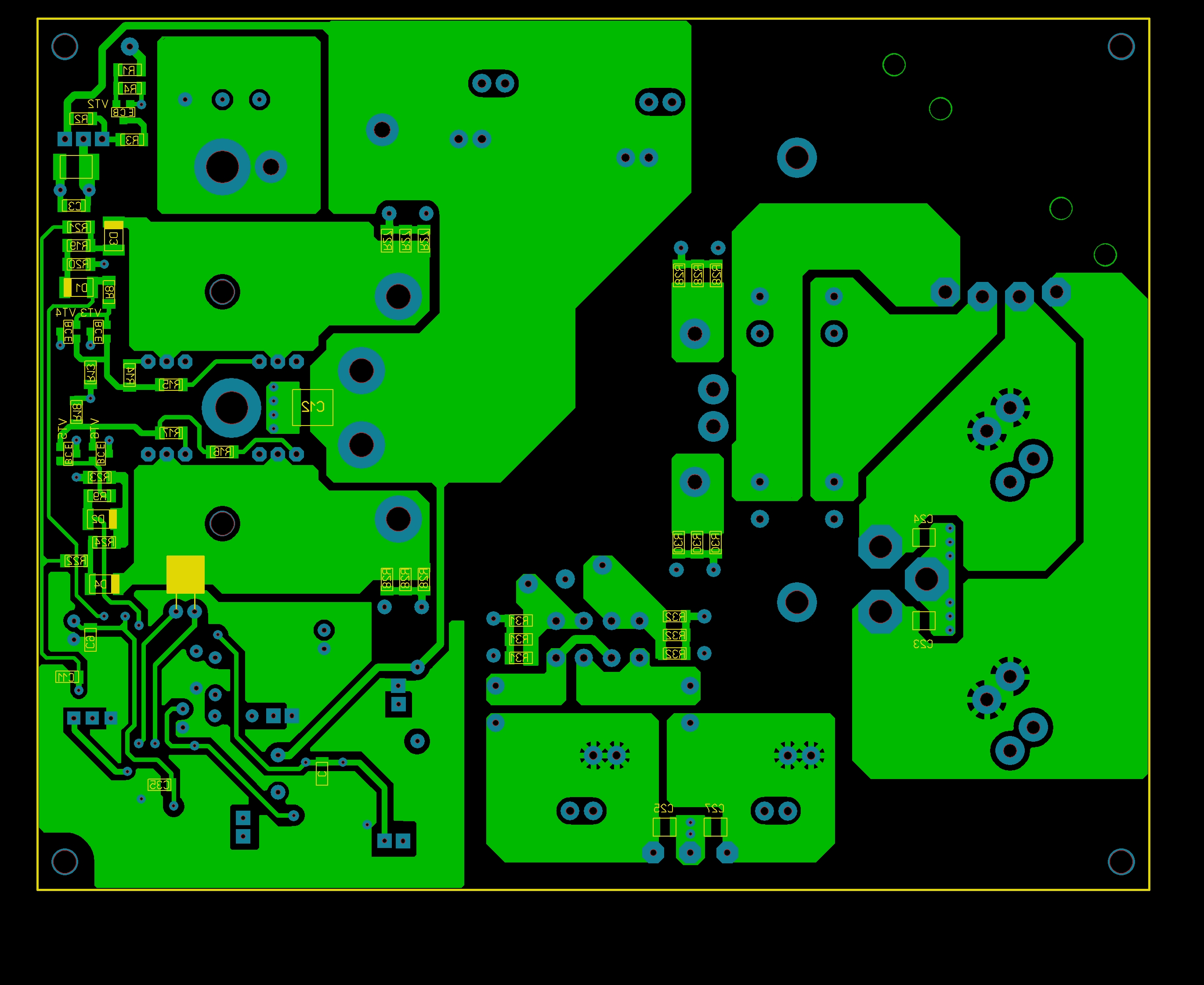

    Валера777, эту плату рисовал я. Выкладываю фотовид обеих сторон и схему.
    Спасибо ! Так все понятно .

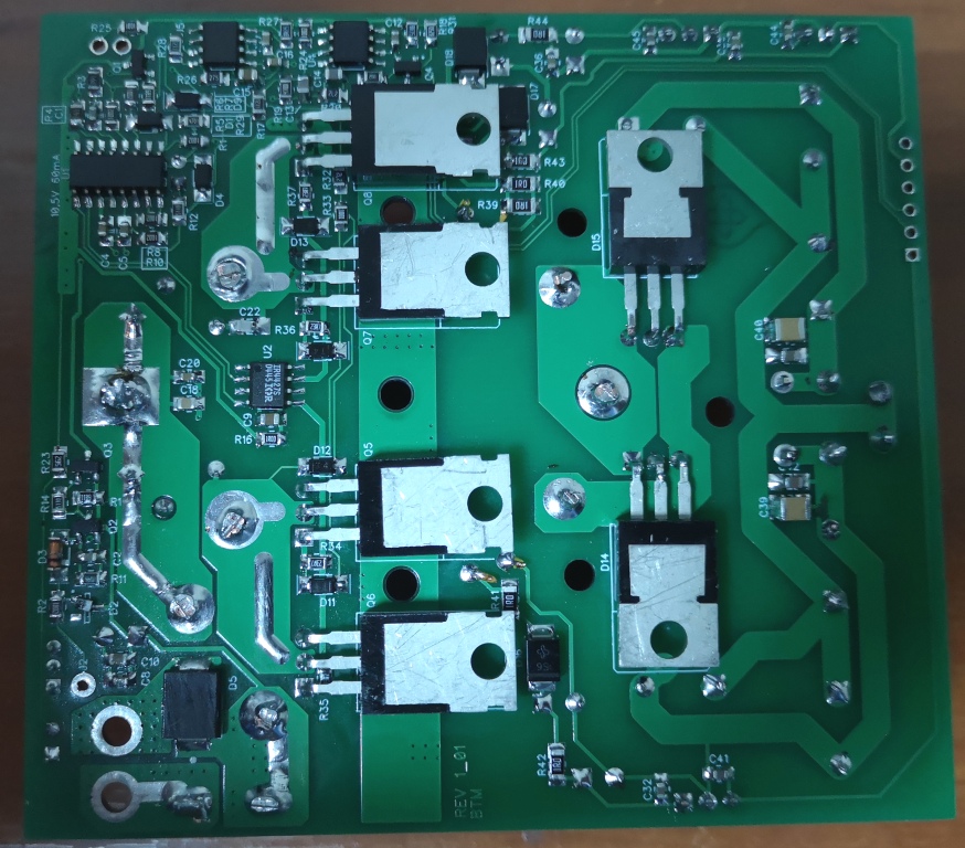

    Вот таких плат есть штук 5
