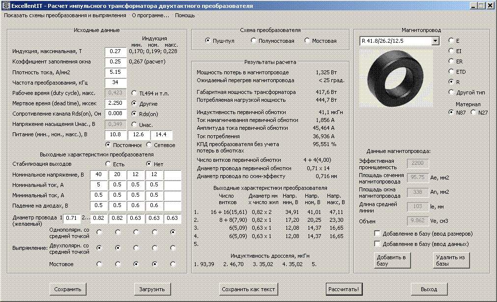

    Прикинул по трансформатору, "Старичок" рисует вот что для 41-го кольца-

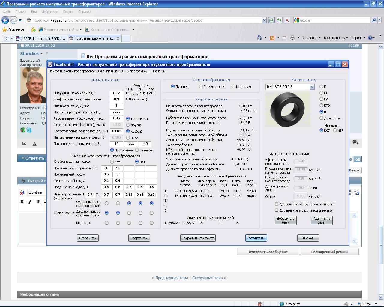

    .Ден., вот, что ещё рисует "старичёк" для 41-го колечка.Нажмите на изображение для увеличения.

    соотношение потребляемой мощности и габаритной мощности трансформатора не настораживает? И выбранная индукция- греться он будет, как прикуриватель. Я считаю, что выше 0,2 не стоит подниматься. И еще- судя по сопротивлению канала, используется 1 транзистор в плече типа 3205.

    0,004, или 0,008 - разница практически незначительная(можешь проверить сам). Потребляемая мощность указывается максимальная-расчётная, фактически она намного меньше - пик-фактор. Отсюда всё остальное. Ничего греться выше допустимого не будет. Тем более, вы же кулер собрались ставить. У меня почти такой же транс питает усилок на 4-х TDA7293. И без всякого кулера(температура трансика градусов 50-55). Просто рёбра радиаторов сориентированы вертикально, ну и само днище корпуса один сплошной радиатор, к которому "подошвой" крепятся ребрёные. Нечем сфотать, выложил бы картинку.
