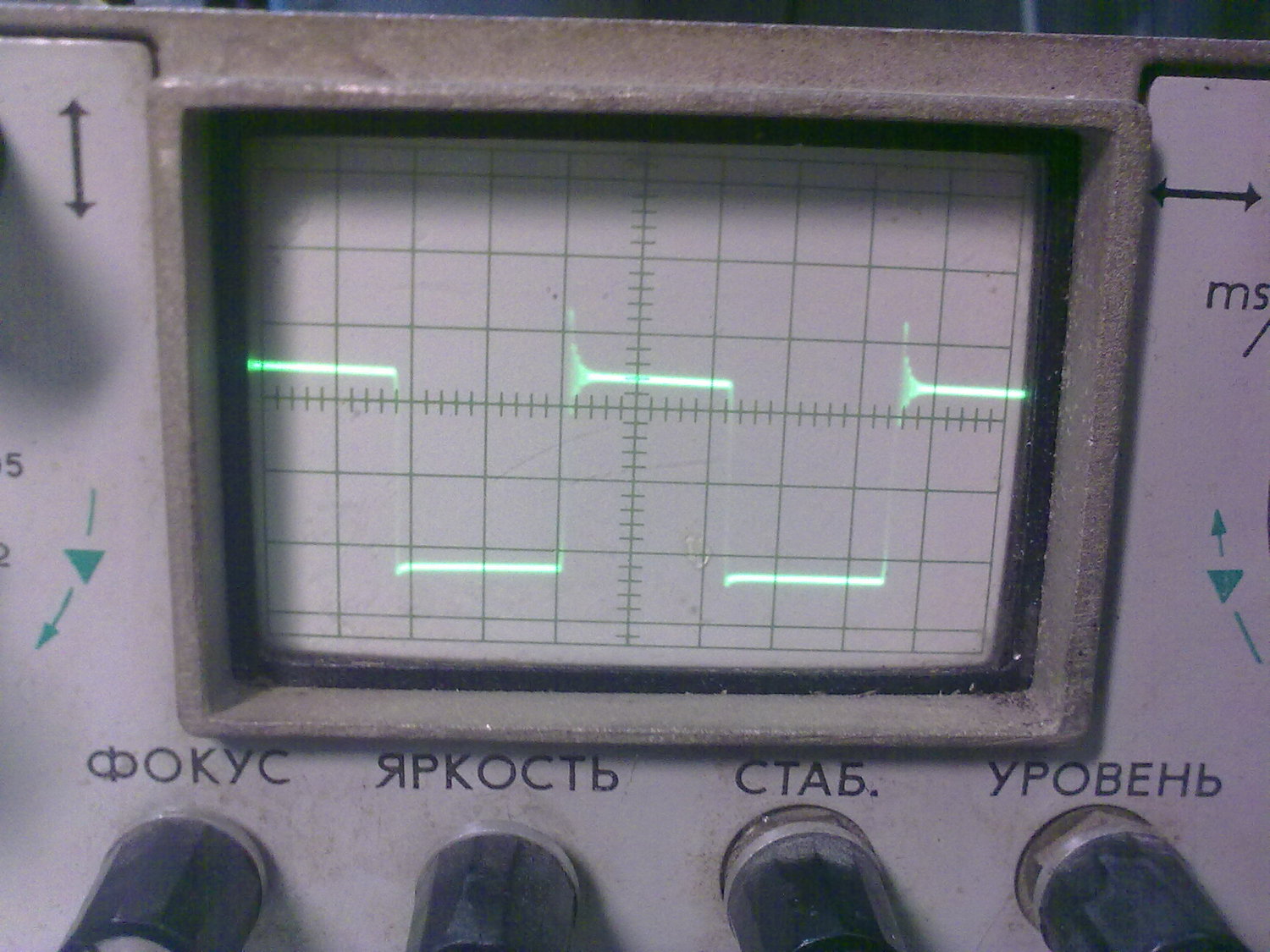

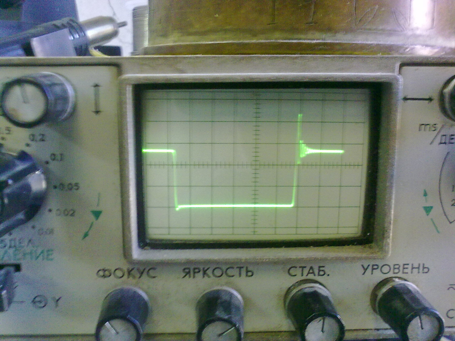

    возьмите 39-47ом для 3205 и 50кгц
    Прошу прощения за долгое молчание, только сегодня сподобился на опыт. Итоги- на картинке.
    сравниваем с тем, что было при 36 Ом в затворах-
    Итоги- при 47 Ом в затворе- общее потребление не стал мерять, вовремя выключил схему- 3205 практически моментально нагрелись, градусов 60 точно. При 36 Ом- картинка заметно красивее, транзисторы чуть теплые.
