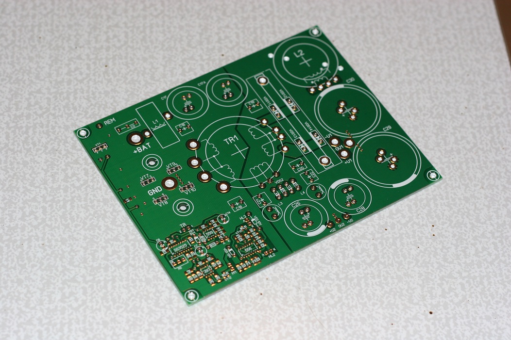

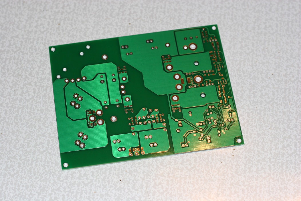

    Для питания обсуждаемого усилителя необходимы три независимых источника питания. Два из них уже есть. Третий источник организуется размещением дополнительной обмотки на тр-ре ИБП. Выводы этой обмотки впаиваются не в имеющуюся плату, а в дополнительную, расположенную сверху тр-ра преобразователя. На этой дополнительной плате предполагалось установить диоды и небольшие конденсаторы фильтра питания. Те, кто не хочет заморачиваться с такими дополнениями, могут выбрать другой усилитель (усилитель Л.Зуева, к примеру).
    Схему усилителя прилагаю. Схема дополняется и корректируется. Окончательный вариант схемы будет прилагаться к комплекту плат.

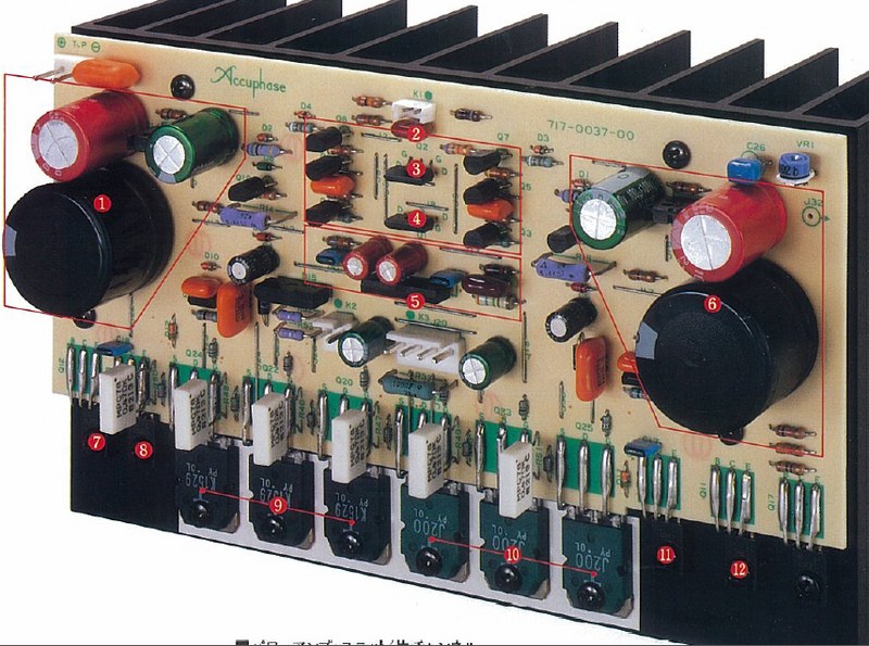

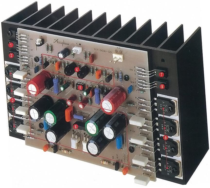

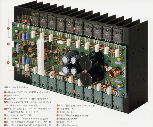

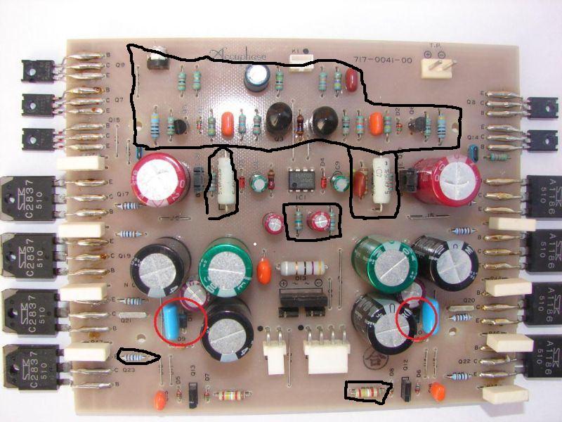

    Помнится мы тут обсуждали как паять в плату мощные транзисторы... Вот пара картинок, платы УМ никому неизвестной японской фирмы ;)

    Зато очень ремонтопригодные уси )))

    RED FOX,
    awtoap
    Я это к тому - что неплохо бы так сделать. Выше тут некоторые товарищи пытались оспаривать очевидные вещи, в плане надежности и т.п., приводя высосаные из пальца доводы, да вот только как то неубедительно... Из плюсов такого монтажа - можно сменить любой транзистор не напрягаясь и не демонтируя всю платы, это важно. Да и надежность выше, если ноги правильно сформированы - тут ведь есть нюанс... Важно, чтобы плата крепилась на стойках, ноги же транзисторов ни в коем случае не должны нести никаких нагрузок, это элементарно достигается правильной формовкой выводов.
    не надежно будет если выводы паять непосредственно на металлизацию платы, а если организовать некое подобие усиленной контактной площадки из медной проволоки диаметром 1-1.5мм в виде скобы с загнутыми на нижнем слое ножками, то вполне ок. Либо такую площадку можно армировать двумя рядами переходный отверстий, тоже вариант.
    зы: вот интересно, многие ли в багажнике возят стационарные уси малоизвестной японской фирмы .

    да не надо далеко ходить , тем более к таким малоизвестным , во многих промышленных так сделано , полностью согласен с Romanoff , демонтаж выходников тот ещё геморрой , тем более с двуслойки ...
    Илья, согласен на все 100. Когда работал в сервисе о такой разводке только мечтать могли.

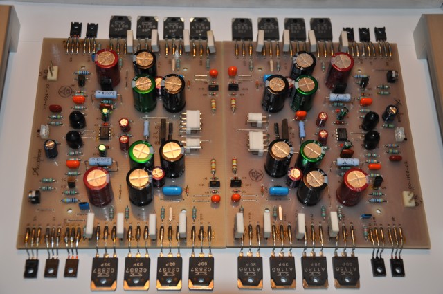

    Вести с полей!

    Вести с полей!
    финиш лужение? что-то желтизной enig отдаёт.

    Bender, лужение.

    Nitro, МИхаил, а ты в первый пост не можешь список положить?

    Ну, тогда стоило бы туда положить полный архивчик с окончательными схемой, lay-кой и "партянкой".
