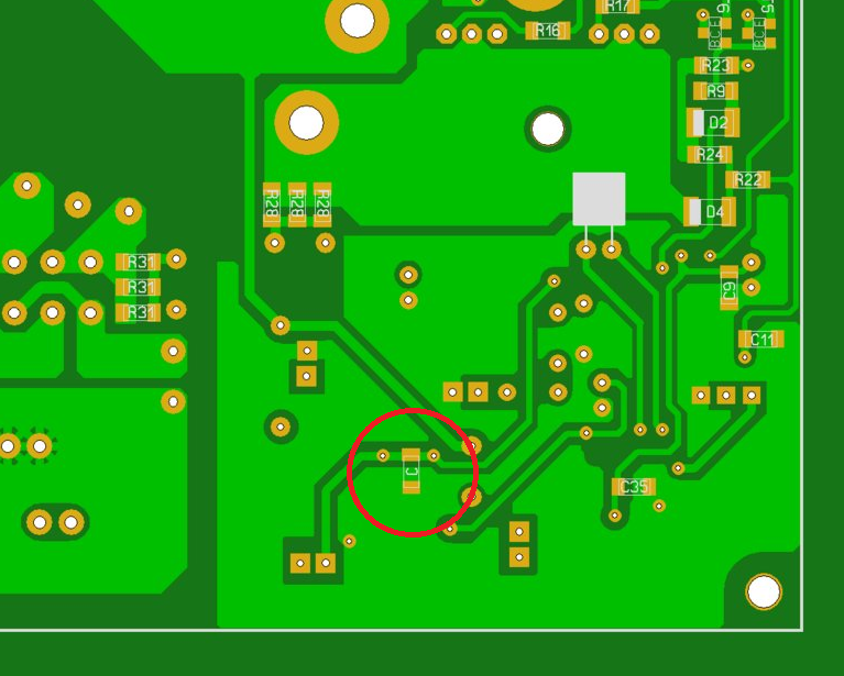

    Еще забыл спросить, что такое C0? Какойто пленочный, на Топе, чуть выше ввода под 12В. На схеме его вроде нету, да и не помню, чтобы ктото рекомендовал, честно говоря не понимаю зачем он, поясните?
    Это пленочный конденсатор. Из серии "на всякий случай" или "кашу маслом не испортишь". Емкость - максимальная, что влезет. Но без фанатизма.

    "С" без обозначений оказался у нас "C39"

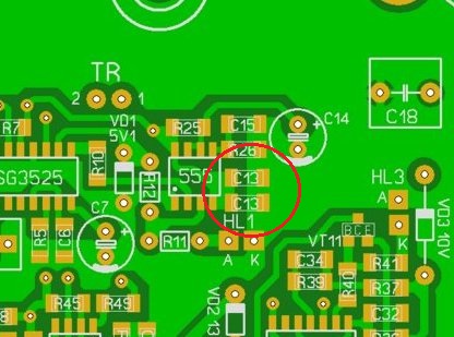

    C13 использован два раза - видимо так задумано и номинал у обоих 100n. Давайте назовем его тогда C13a.

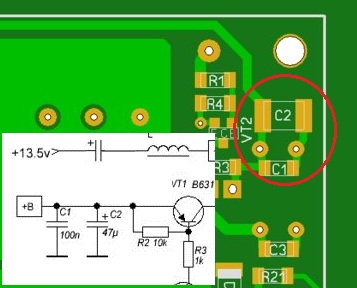

    По поводу C2. На схеме он 47мкФ электролит. У нас на печатке он на нижнем слое, и имеет площадки под 1812. В таком случае сюда просится та же керамика, что и в С12 - 22мкФ например, да? Хотя чуть ниже есть два незанятых отверстия, в них можно и электролит воткнуть, но надо ли?

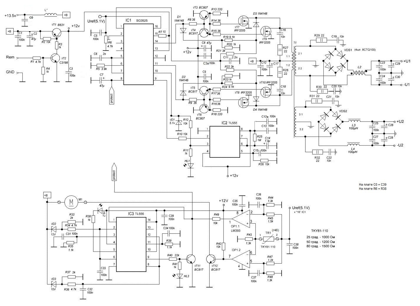

    Если все верно, то слегка подкорректированная схема принимает такой вид:

    P.s. по поводу диодов для УН. Тут ток наверно не велик? 1А будет с запасом, да?
    IVX против электролитов "как класса" в цепях слаботочки. Перечисленные посадочные места - по принципу изложенному в предыдущем моем сообщении. (каша-масло-всякий-случай).
    Так и задумано.
    Если кроме УН на эту обмотку ничего не будет нагружаться, то 1А - с запасом. (Ден ещё и буфер собирается на эту обмотку повесить. Поэтому - "каждый выбирает для себя..."
