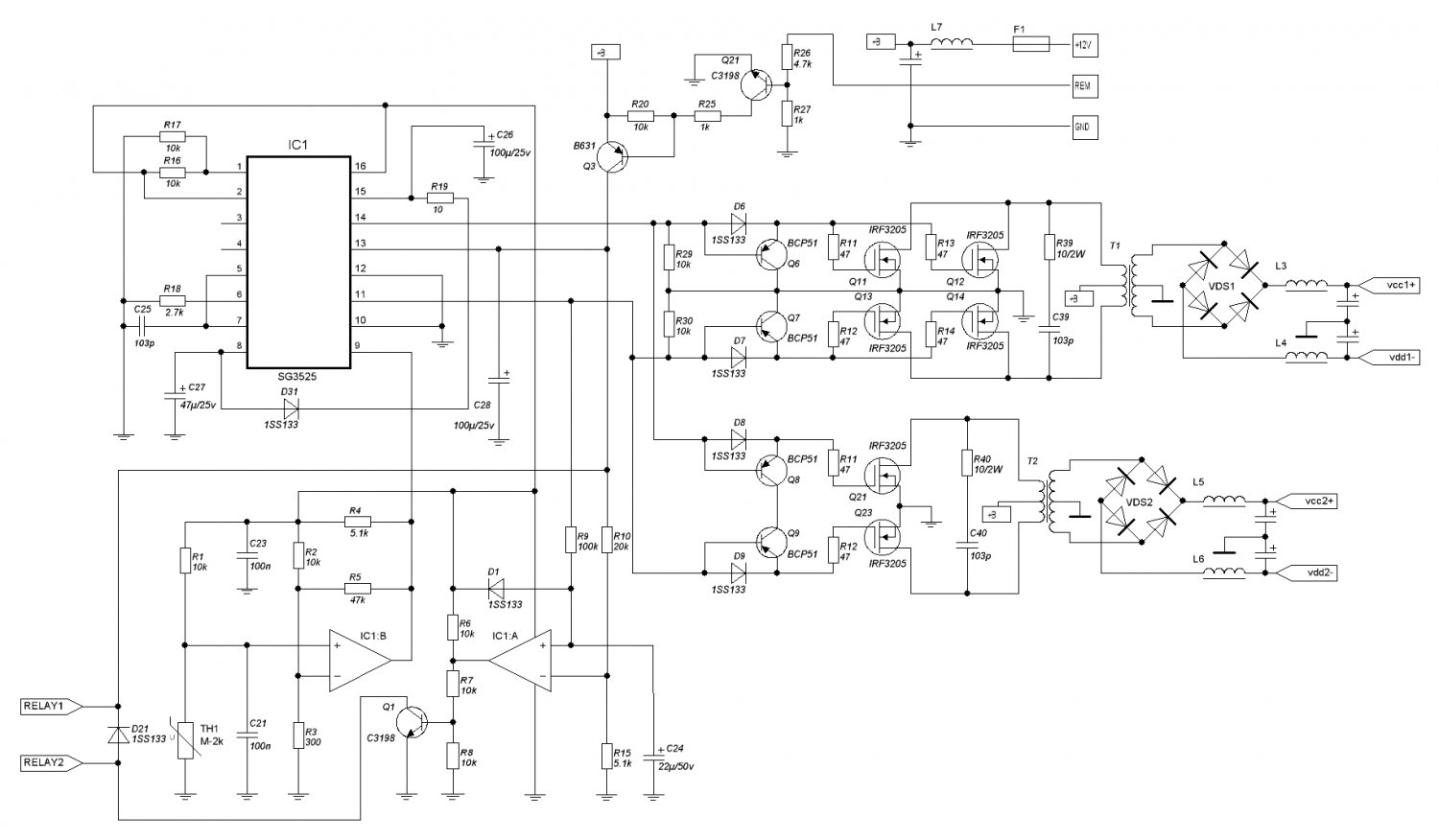

    Ок.
    Итак, имеем схему БП усилителя, выпускаемого промышленно. Что думается- два трансформатора, один под мощного потребителя, около 400Вт, другой- маломощный, ватт 50-80. Первый для питания выходных каскадов или модулей импульсных усилителей, другой- для УН либо для питания оперов.
    Собственно, вопросы-
    1. Одну микруху 3525 для обоих трансов пользовать или лучше на каждый трансформатор свою?
    2. Для снятия с транса 400Вт хватит про паре в каждое плечо IRF3205?
    3. Выкладываю схему, температурная защита и задержка для включения акустики там есть, а как бы присобачить защиту по току и выходных ключей?
    полный размер изображения по ссылке- http://photofile.ru/users/knopfler/2...85/full_image/
    ИМХО:
    1) одну.
    2) достаточно, кстати, имейте в виду, что в аудио 400Вт, это 800Вт в пике (например 20гц клиппинг, рэил питания на 25мС замыкается на 4[2]ома), причём в свете тепловой инерционности то220, пик этот вечный.
    3) сорри, нет времени смотреть схему, но родился встречный вапроц - что такое защита по току и что такое, для вас, защита вых.ключей? Как по мне, так это один функциональный узел, реализовать его так же просто, как и на 494, только подстроить придётся порог выше.
    PS: не открывается ваша картинка, перезалейте на яндех что-ли.
    Александ Котов, вы знаете, ваш случай, вполне может обойтись без снабберов вообще, так как dI/dt они ну ни как всерьёз не снизят, кстати непонятно зачем вам понадобилось это снижение, если вы сами отказались от резов в гейтах? RC снаббер тут нужен чтобы снизить-успокоить рингинг, который помешает на EMI тестах и вообще попортит S/N. Я же говорил о рекуперации, то есть о возврате энергии индуктивности рассеяния транса, в шину питания, что повышает КПД и опять же может снизить помехи. Вариантов этого действа множество, например уважаемый мною Гиратор, как-то приводил пример ПП с рекуперацией. В прочем, для 200вт шкурка выделки не стоит (всё же померьте Ls и оцените вклад потерь в общий КПД), вот дену на 400вт, озаботиться бы следовало, а так же алексею с его 500вт+ в спичечном коробке, так как 1мгц (при прочих равных, нужно рассеивать в 20 раз больше, чем на 50кгц) и регулируемый (при прочих равных, рассеивать вчетверо больше, это при 2х кратном запасе на регулирование, что довольно скромно), хоть и на пэйтоне с небольшой Ls.
    PS: Александр, я не буду, с вашего позволения, возвращаться к этой теме, поскольку что-то доказывать ещё и ещё раз, вам лично мне не интересно, я опасаюсь увязнуть в этих детских дискуссиях, как в болоте, вы же видели о чём мне приходилось спорить с дикими токарями? С меня достаточно, не хотите, не верьте мне, думайте сами.
    Не знаю почему, но у моих американских клиентов есть предубеждение на счёт русских инженеров, мол они чудеса творят, там где казалось бы уже всё перепахано до них, мне несколько раз приходилось слышать, о том как американцы горды, что в их компании работают русские. Так вот, у меня предложение, давайте попробуем удержать эту планку, установленную до нас на приличном уровне и делать всё, что можем на выдающемся уровне? Давайте спорить, только чтобы обнаружить истину, а не для того чтобы "посраццо в комментах", понимаю, это теперь не модно, но ведь интересно и цель благородна. А?
    Одной достаточно, только нужно убрать R32, R33, R34, R35.
    Q6,Q7,Q8,Q9 надо расположить как можно ближе к своей группе ключей.
    Не смотря на Q6,Q7,Q8,Q9, ток заряда затворов идёт напрямую с SG3525, значит её тоже надо расположить таким образом, чтобы общий провод SG3525 не набрал силовых токов от ключей.
    Хватит.
    Можно так, https://forum.vegalab.ru/showthread....=1#post1139136 только на частотах, выше 50кГц точность будет невысокая из-за влияния ёмкости диодов.
    Все полупроводники в этой защите имеют температурную нестабильность параметров, так что есть место для творчества.
    Смысл в том, что нужно сравнить напряжение на открытом канале, с опорным, в тот момент когда на затворе высокий уровень.

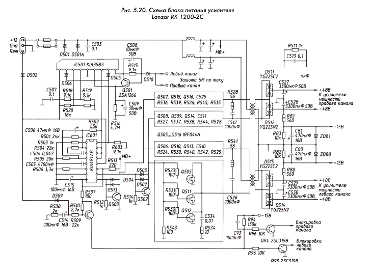

    По 1) и 2) давайте ещё глянем как реализуется в заводском ПН-1200(правда,, на TL-ке)Нажмите на изображение для увеличения.
    Когда я писал, что схема будет уточняться, то имел ввиду как раз и снабберы, номиналы и расположение. Только макетирование с окончательно намотанным трансформатором позволит оценить необходимость снаббера параллельно первичной обмотке трансформатора, так как встает дилемма: рассеять энергию "ринга" на снаббере или передать ее (с пользой) во вторичную обмотку. Все расчеты носят очень приблизительный характер, так как повсюду в литературе при расчетах трансформаторов преобразователей преобразуемый ток принимается синусоидальным. При этом, совершенно очевидно, что скорость нарастания ринга всегда меньше скорости нарастания фронта импульса (это следует из закона сохранения энергии), а снизить частоту ринга можно только снижением скорости нарастания фронта, что увеличивает рассеяние мощности на ключе.
    С TL494 не спутали?
    Вывод 9 в ИМС SG3525 является выходом внутреннего операционного усилителя с последовательно включенным резистором 30 Ом.
    Гляньте внутренюю схему SG3525: Q3 или Q4 или R (30 Ом) сдохнет от перегрева, может, референсный источник.
    Для реализации защиты есть вывод 10.

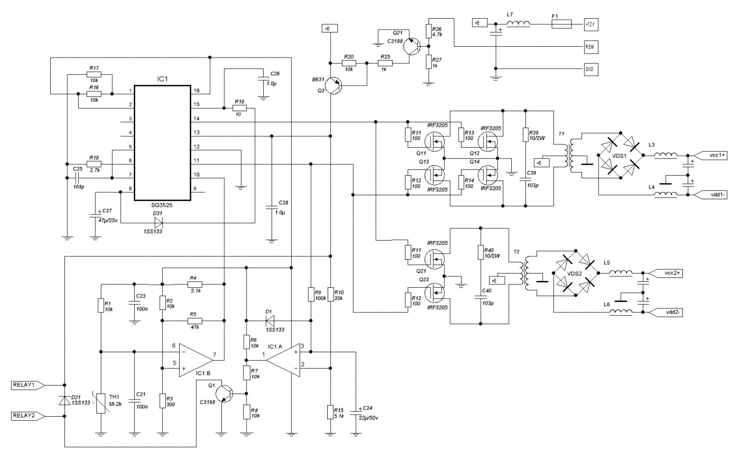

    Через час выложу схему в S-plan, будет попроще с просмотром и реализацией.
    Даташит смотрел. КМК, если на этом выводе появится сигнал, то он выключит модуляцию, соответственно, отключатся выходы на ключи. Поправьте, если я заблуждаюсь.

    .Ден., прав котов 100%, кроме того, у вас напутано с логикой выключения и гистерезисом, то есть пины 5 и 6 у 393 нужно поменять местами. Для выключения, у вас есть специальный вход S-Down. Я бы не делал никаких буферов с 3535 вообще, если в гейтах по 100ом и R32 etc выбросьте, как в прочем и R29 etc. C26, C28 не нужны большие, поставьте мелкую керамику до 1мкф. После выпрямителей, индукторы, хоть небольшие, но полегче будет.

    IVX, внес поправки.

    да, пойдёт, только теперь у вас мосфеты тяжелее и 100ом для них великовато, думаю 51ом ок, плюс увеличить чуть-чуть дед тайм (добавьте 51-100ом с пина 7 на пин 5). Ещё я бы выбросил R16,17, или можно использовать их вместо R10, R15 и С27 вместо С24. Не уверен, если вам нужен Q1, 393 своими 15мА вероятно легко толкнёт правильное реле. То есть дочерта лишнего. И на последок добавил бы зенер 5.6в последовательно с R26, ремоут должен сработать на 6в.
