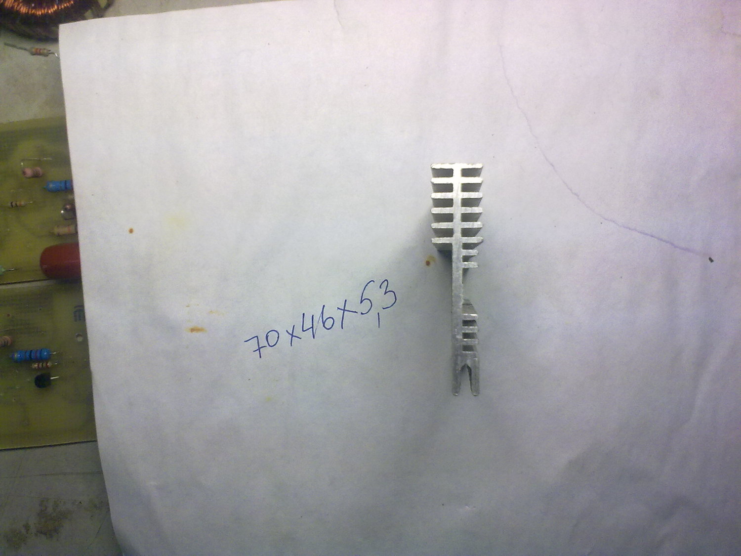

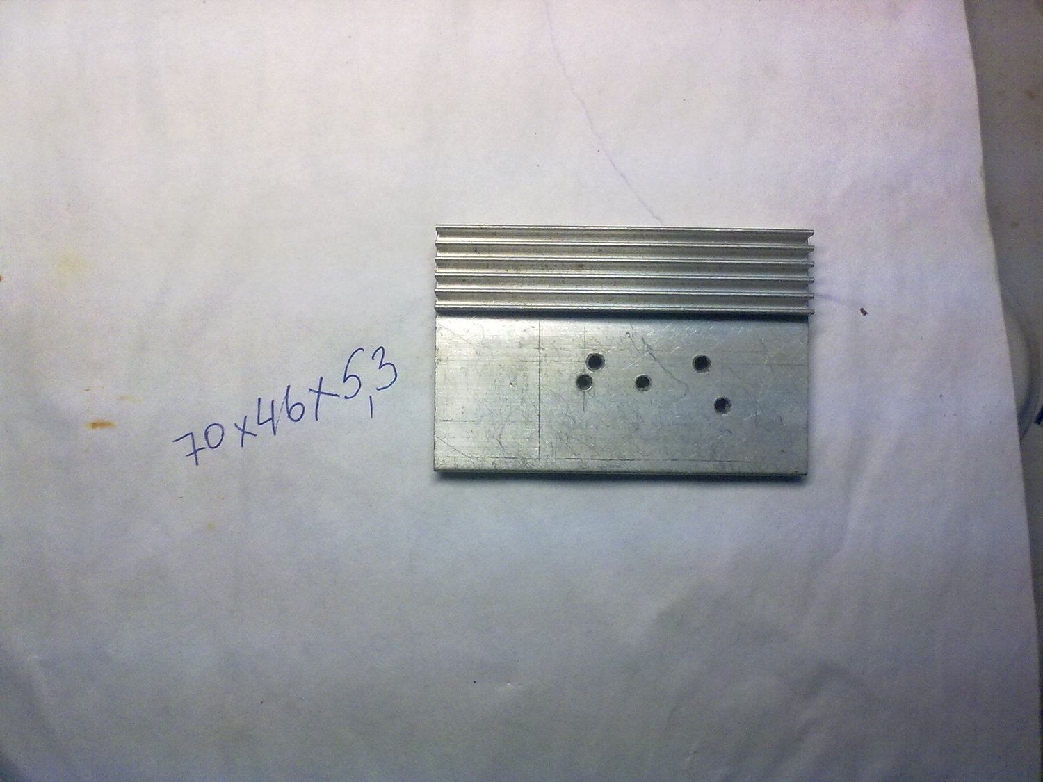

    Денис предложил применить в качестве радиатора для диодов вторички комповый радиатор. Как он чертеж скинет - обсудим.
    Размеры на листе бумаги, последний- толщина основания.

    Я на подобном делал выпрямитель в домашний усь повесил четыре одинарных Шотки в 220 корпусах.
