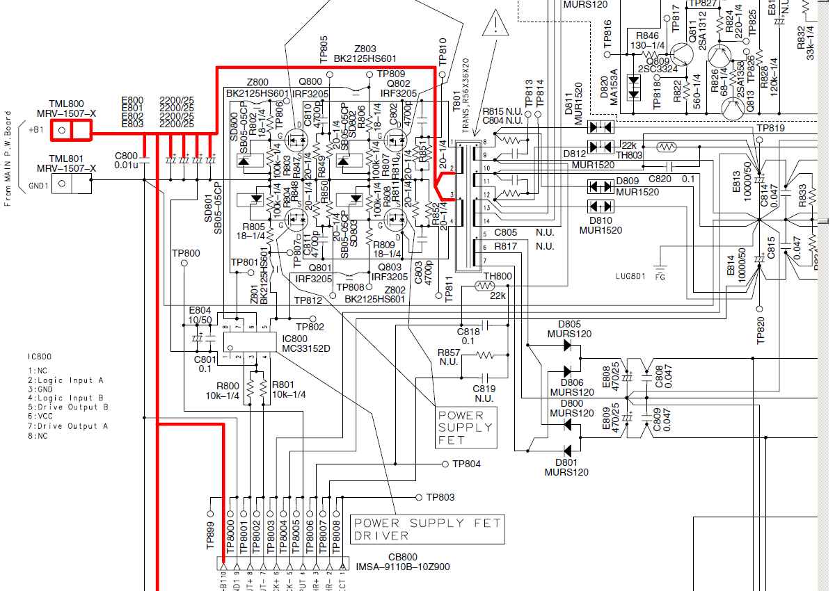

    Прошу рассмотреть схему ХайЭнд уся ALPINE F900, интересны драйвер MC33152 и SB05-05, возможно стоит рассмотреть их применение...

    IVX, переделываю точку подключения "-" батареи (GND) в цетр между ключами.. Всё бы ничего, но одно смущает: точки подключения входа и выхода (грубо говоря) питания всегда стараются расположить как можно ближе друг к другу (уменьшая площадь силового контура), а тут они разнесены далеко. Посмотрел на Вашу "nice looking pp". И там точки подключения питания близко друг к другу и от ключей далеко. Непонятно...

    уменьшать нужно контур вч тока, для того и стоят близко друг к другу мосфеты и к керамике тоже. Вы порисуйте ход быстрых токов, сразу вопросы отпадут, а электролиты имеют столь гигантский ESR-ESL, что их уже пофиг где поставить. Самый мощный из кикеров, 10КВт усил, имеет именно такой нестандартный подвод питания в центр РСВ, впрочем для ваших токов это конечно не существенно.
