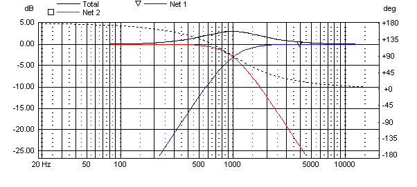

  18. Старый знакомый Аватар для Makcum Владимирович
    17.12.2004
    Ярославль
    946
    По умолчанию Re: фильтр 0+1 порядка
    gross, тормознул слегка, конечно никакого подьема при двух последовательных цепочках (в чем и есть суть ЛР), а у стандартного Батерфорфа будет.

    а что за "звон"?
    Последний раз редактировалось Makcum Владимирович; 15.11.2005 в 15:06.
  19. По умолчанию Re: фильтр 0+1 порядка
    Звон - это колебания на фронтах П-импульса, при пропускании его через фильр высокого порядка. Почти то же, что и в ветке про LM-ки.
