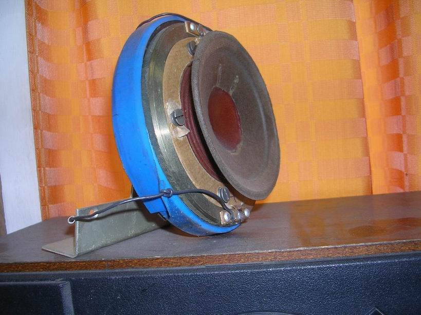

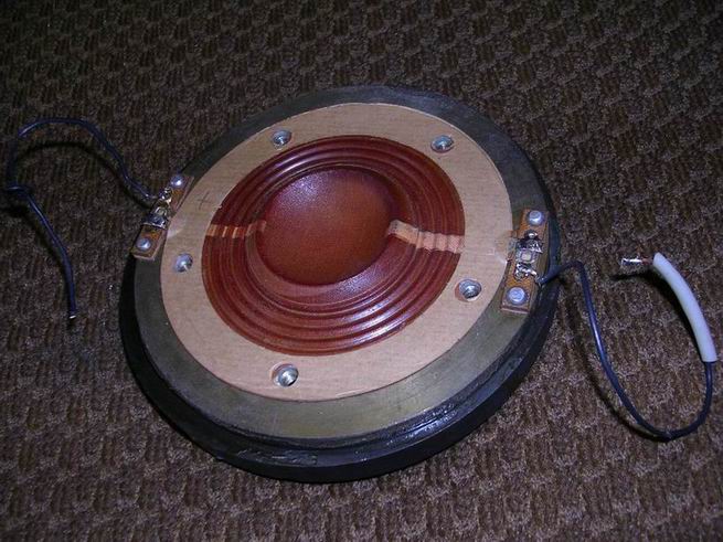

    На основе данного динамика, фото№1, делал, когда у Иголкина прочёл тему. Крылья готовились и из медной, и из алюминиевой фольги. Из пластиков различной толщины и упругости. Экспериментировал с размерами крыльев. Работает. Можно подобрать под себя. С излучателями на других МС не пробовал.
    Динамик с фото №2 звучал лучше всех перечисленных выше.

    Аватар для gavaets
    08.02.2010
    73
    По умолчанию Re: высоко-чувствительный широкополосный излучатель Рубаноид - идеи, обсуждения , попытки.
    meshin
    у Иглокина голова светлая. мне его ТР до сих пор из головы не лезет.
    Ваш синенький, он вообще отвязан по краям? без гофра? выглядит так как на 20см МС поставили дифузор 6,5 дюймовый сч. Неужели не было паразитных колебаний?
    а полоса, чуйка, ачх, уровень искажений -известны или дальше проб не пошло? Акз? в чем фишка такой отвязки? резонансы корзины\корпуса?
    вы для дома делали или для ПРО?
    вопросов масса.

    Нет, МС диаметром 135 мм от уличного "колокола-болтушки" . Диффузор от динамика 4ГД-8Е. Было некоторое количество убитых. Когда надоело эксперименты экспериментировать с "ласточкой", тогда и соорудил пару таких динамиков. Диафрагма на которую приклеены диффузоры прилично жёсткая. Ход незначительный. Поэтом мотылянья края диф-ра небыло. Да и диф-ор у 4ГД-8Е прочный. Подключил каждый из динамиков через конденсатор в 100,0 мф параллельно S30 и поставил на колонки. Динамик на фото как раз на S30 стоит. Подвигал их по колонкам туда-сюда. Как понравилось, так и оставил. Серединка ярче заиграла. Больше года однако конструкция проработала. Потом колонки пришлось увезти домой. А динамички эти, что с фото, так и лежат в шкафу за спиной на рабочем месте.
    Я к такому дину как-то раз приклеивал уморённый диф-ор от 15" динамика. Фото к сожаленью нет. Стоял под двухтумбовым столом на специальной подставке между тумбами в ногах. Пока уборщица не уронила хлипкую конструкцию и окончательно не угробила диффузор. Был мягонький, негромкий басок. Самое то для ненавязчивого, не мешающего прослушивания.

    Да, маленько несуразно получилось. Надо было написать в #13, а не #15. что когда руки опустились с "ласточкой" заниматься, тогда и прклеил вместо крыльев "ласточки" диффузор, который и зазвучал лучше. Вот собственно и всё.

    Стык крыльев шёл по центру впуклости излучателя. Концы/загибы крылье крепились почти по краям фланца МС. Была возможность сдвигать краешки крыльев ближе к центру. Удлинял/укорачивал длину крыльев уменьшая/увеличивая напряжённость в них. Менял длину и профиль. Расширение/сужение от центра к краям. Вы....я короче! Месяца два или больше ушло на это. Каждый послушать нужно было... Пошёл далее протрёнными дорогами.
    P.S. Максимальная длина по оси склейки была 150мм, минимальная 50 мм.
