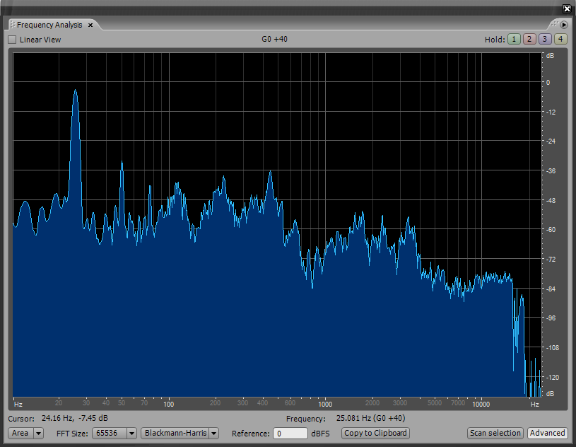

    По умолчанию Re: Опыт N 2: простой, дешевый саб от 20 Гц реально работает!
    Специально для автора.
    Track 2_006_16.mp3Нажмите на изображение для увеличения.
    Писалось на обычнейший диалоговский конденсаторный микрофон (как он стоял на столе - так там и остался). Конечно, не 10 тыров стоит, а на три порядка меньше, поэтому можете смело его данным не верить, т.к. ваш - дороже.
    Ход - порядка 20% от максимума. Приведённый график спектра - кусок с максимальной амплитудой голоса. Можно делать выводы...
