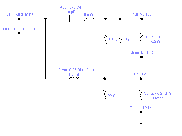

    Я тут переделывал Кабасс Фарелла в течение прошлого месяца. Наигрался по самое "не хочу". Очень, кстати, интересное и поучительное времяпровождение получилось и как раз в тему . Могу рассказать о своих экспериментах.
    Для начала был сделан фильтр второго порядка. Ачха приведена к ровной линии. Звук получился быстрый, но какой-то слегонца гнусавый. Эту "гнусь", как выяснилось, обеспечивает вертелка фазы в виде конденсатора фильтра параллельно мидбасу и катушки параллельно пищалке. Кроме некоей противной гундосости, второй порядок обладает всё же определённым положительным свойством, а именно: немного приближает звук к слушателю, делает его интенсивнее и как бы быстрее. Т.е. оказывается, выбор порядка фильтра надо делать исходя из собственных музыкальных пристрастий . И я его (выбор) сделал. Поставил фильтры первого порядка. Тут выяснилось, что тоже не всё так уж хорошо - очень трудно бороться с отсекаемыми частотами, в силу малой крутизны спада такого фильтра. Особенно это не нравится пищалке, т.к на неё пролезают довольно мощные нч составляющие, скорее всего в виде интермод, а не основных тонов. Но и они нервируют пищалку, добавляя грязи, вредничая как раз в зоне резонанса пищика. Приходится резать частоту выше, но тут начинает возражать мидбас. Поиск компромисса может затянуться. Тем не менее, с первым порядком мне понравилось больше, несмотря на некую отдалённость стереокартинки, по сравнению с фильтром второго. Ессно, ачх в обоих случаях была условно линейной (если линию тренда провести). В целом, результаты тренировки показали, что ачх должна быть по возможности ровной (присоединяюсь к тому, что было сказано про +-1,5 дБ, пики в 2 дБ, небольшие провалы и т.п.). Всё это прекрасно слышно. Неровная ачх красит звук и чаще всего в весьма гаденькие цвета. Но ровная частотка, имхо, вовсе не цель, а лишь уверенная предпосылка к получению нормального звука.
    Возвращаясь к началу ветки, с уверенностью могу сказать - я за ровную АЧХ и гладкую фазу. Жаль, не со всеми динамиками это возможно. В таком случае, следует создавать колонку с тремя или большим количеством полос и делить всё первым порядком. Не исключено, что по одесскому варианту, хотя я ни разу не смог им полностью воспользоваться, т.к. не строил новые, а переделывал готовые АС.

    Mosfet, очень интересные картинки Вы показали, а чем обусловлено такое повышение КНИ с Вашим фильтром? Вероятно как раз работой пищалки с фильтром 1-го порядка?
    Вы пробовали выстроить ровную АЧХ с фильтром 2-го порядка, только без преобладания НЧ как в показанном варианте? У Вас НЧ подняты на 3Дб, это должно давать подкраску.
    Вообще если бы мне показали изначальную АЧХ без переделок и сравнений, то я бы сказал что это удачная акустика, грамотно настроенная.
    Я бы не связывал это с порядком фильтра. Эти измерения проводились с разными усилителями в разное время. Да и как микрофон изначально стоял я уже не помню. Искажения сильно зависят от его расположения в комнате и калибровки уровня, поэтому я не слишком на них зацикливаюсь. Подъём ачх внизу вызван, скорее всего, применением катушки с меньшим сопротивлением. Избавиться от задира на НЧ удалось перестройкой порта ФИ на более низкую частоту, установкой акустики на шипы, а также дополнительным демпфированием (всё же, слегка недостаточным). Повышения искажений пищика я не вижу. По сравнению с DOM40, искажения MDT33 значительно ниже. Кроме того, диаграмма направленности DOM40 напоминает прожектор. Правда ачх кабассовской пищалки не менее ровная, а частоту среза можно сделать даже ниже, чем у мореля.
    Оригинальная АЧХ Фареллы не совсем плоха, но не стоит ждать от акустики ценой в 1800$ в ритейле какого либо волшебства. Всё очень скромненько. По звуку она была весьма динамичной, но не басовитой, кроме того ощущался перебор ВЧ и значительная окраска на средних и более высоких частотах. Присутствовала грязь и гнусавость. От всех имеющихся недостатков удалось избавиться, взамен получив другие : некоторую гулкость на мидбасе и басе (лечится дополнительным демпфированием) и небольшую нехватку энергии в среднечастотном диапазоне (в данном случае лечится подбором кабелей и подставок под технику). В целом, оно того стоило.

    надо ставить Цобеля, он на частоте раздела почти не работает, зато потом компенсирует недостаточный завал из-за индуктивности динамика.
    Привет, Костя.
    Цобель помогает завалить ачху, но вносит заметную окраску. Я от него отказываюсь по-возможности. Иногда без него хуже, но реже .
    Странный эффет. Цобель работает в зоне, где излучения почти нет, он даже этому способствует, как же он тогда дает окраску
