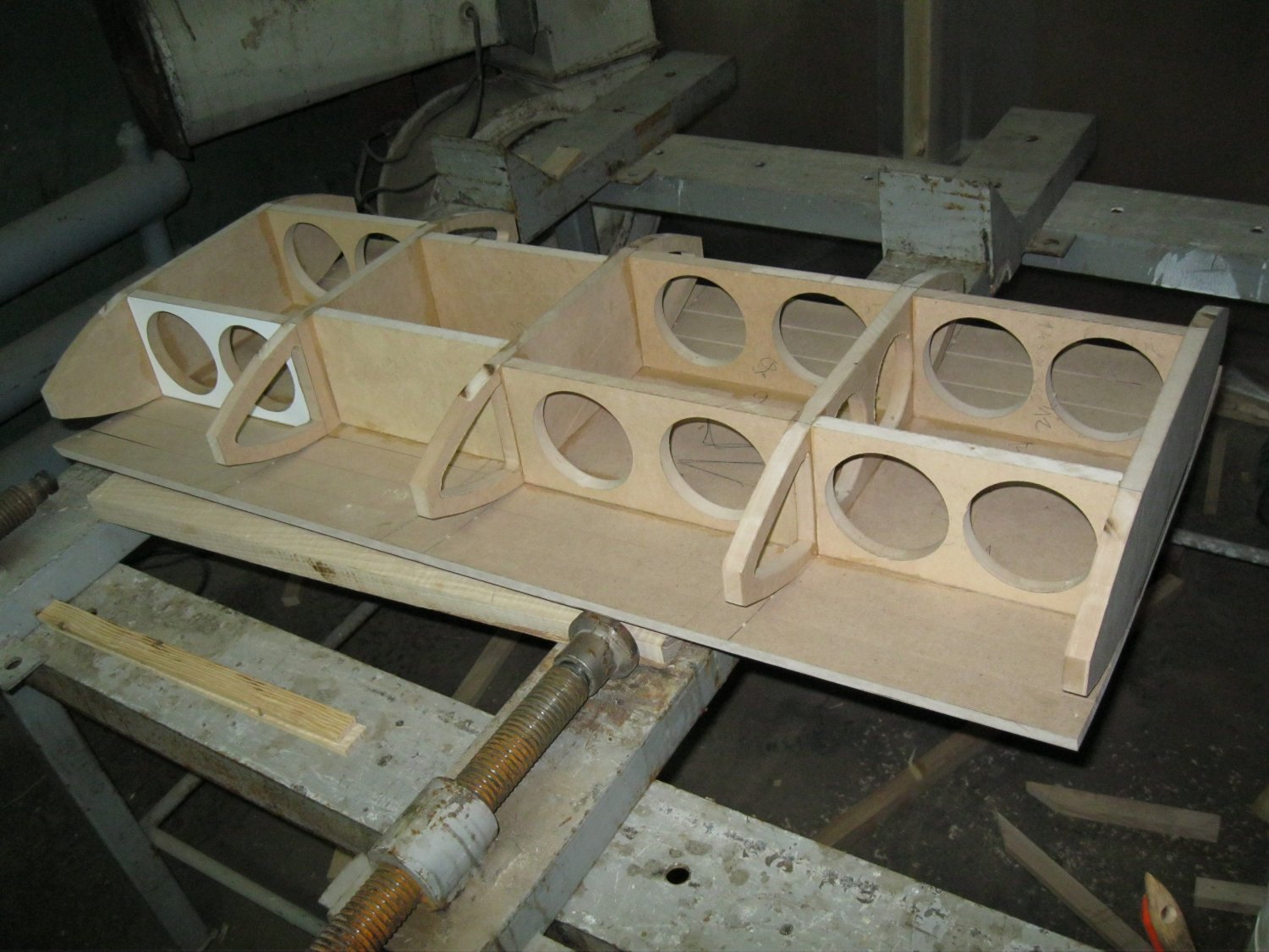

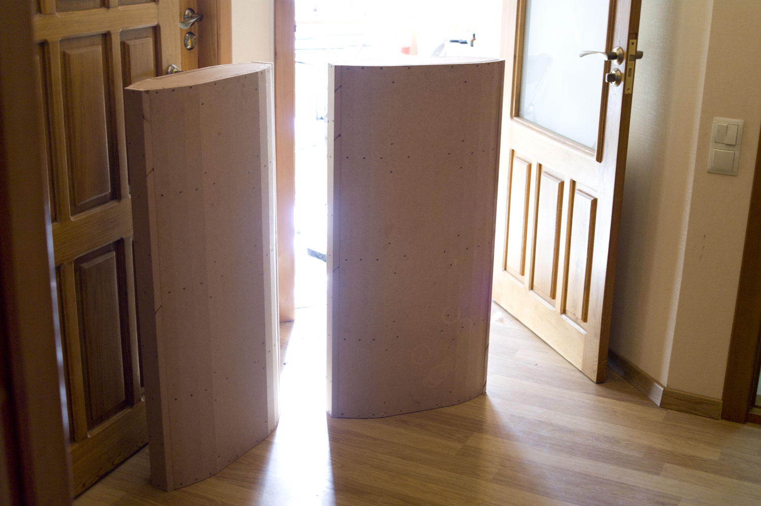

    И снава еше один проэктик движется к финальной линии..
    Оригинальные пмс.

    Шпон отделка будет?
    Какая прибавка к чувствительности по сравнению с узким бафлом?

    а вроде у оригинальных сонус фабер задняя стенка более выпуклая чем передняя, то есть как у правильной испанской гитары или домры какой-нить ...
    оригинал в смысле чертежи троелза
    Шпон отделка будет?
    шпон прибавку незнаю повторяю проект в правильном корпусе

    Акустика моей мечты. Тепло вам завидую. У вас впереди -много доброго звука.

    попробовал вырезать отверстия под дины балеринкой, это нечто в 21мм фанере отверстие 120мм под СЧ дрель макита 700ват на макс оборотах за 30сек, даже нагреться не успела, супер.

    как делал пропилы чтоб изогнуть? сколько по глубине? сколько оставил? какой сам пропил углом или просто обычной циркуляркой?
    пальчиковой фезой 3.5мм пропилы 3мм тела осталось остально заполняется крушенкой , при изгибе
