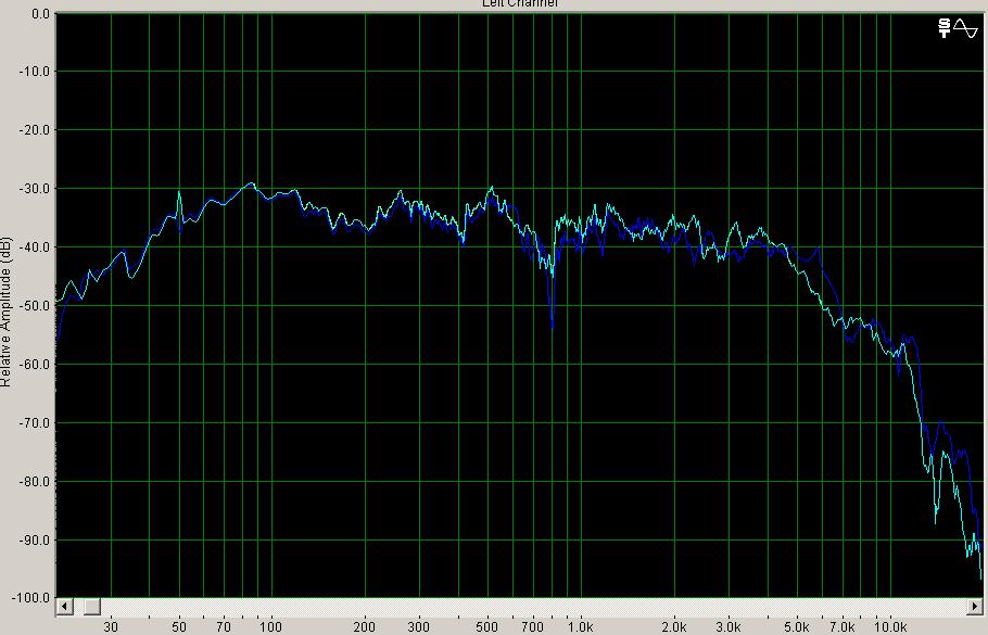

    Вот обзавелся двумя сабжами..... извольте посмотреть АЧХ в оформлении типа "шо попало"
    осмотрев девайсы понял, что по поводу картонки с дыркой не стоит делать большого дела, она просто для товарного вида, а дырка там для отвертки чтобы можно было снять рожок.

    Albert, i*d kike to know who are you and what do yo mean about wharfedale (in this topic)? What shoud I see at the eBay? I know what the central element is, we just discussed it*s hole in the center.
    Gajdar, лучше бы подсказали почему один из динамиков немного недоигрывает средину (да, у него выцвевший диффузор и он старее чем другой, но может всетаки что то можно сделать?)

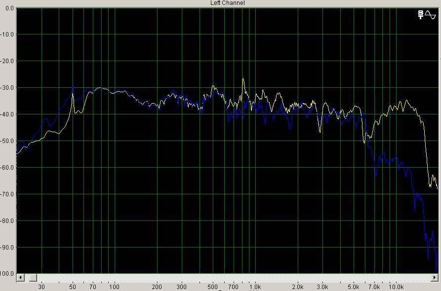

    вот еще хотел дать 75гдш там же (в том же оформлении) но форум тогда перестал работать. даю сейчас.. я для наглядности уровнял их по давлению. тут однозначно видно что средина у раритета значительно ровнее - это дает о себе знать образующая благородного происхождения
    не смотря на такую схожесть в ачх (верх я не беру) 75гдш в сравнении с ним звучит "жиденько" хотя возможно и как то отчетливее(и он то пропитан). тоесть в старом много "возуха" мне кажется это его высокая добротность сказывается... ну может я и не прав. констнукция у него настолько точная и нежная, что я не уверен возможно ли вобще там поменять диффузор. может Руллит там и поменяет но я б не взялся .... очень маленький зазор да и шайба настолько нежная что может развалиться учитывая ее возраст
    Вобще чем больше их слушаю то понимаю насколько больше люди понимали в звуке тогда чем сейчас. вот где настоящий хай-энд!
    и начинаю понимать о чем так долго говорили большевики (с). если отвернуться то кажется что у тебя за спиной оркестр, причем ты "видишь" где стоит пианино, где труба, ну вобщем это неописуемо.
    75гдш по сравнению с этим "просто какой-то динамик"
