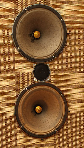

    Слушай на современных и всех делов....
    Поддерживаю...Вот на фото пара бумажных двенашек 8гд-1ррз (между прочим подвижка у каждого дина всего порядка 20 гр...с литой глухой цинковой корзиной...достаточно серьезными магнитными цепями - индукция в зазоре 1,4Тл....бумажным подвесом...) в щите с винтажным пищиком..без фильтров от пентодного ампа с вполне ровной АЧХ...с 45-50 Гц практически в полочку...да - вместо чуть расширяющих диапазон рожков самопальные пули....Ждем ссылок на рабочие варианты примерно по той же цене...можно и АЧХ привести...
