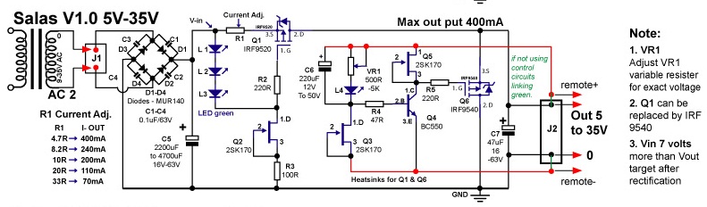

    Заинтересовала схема с Diyaudio , низкое выходное сопротивление. Нажмите на изображение для увеличения.

    Сравнительно с обычной схемой на ОУ, лучше-хуже?

    По умолчанию Re: Параллельный стабилизатор
    Не знает ли кто нибудь с какой целью Салас в своем регуляторе поставил генератор тока на Q3, а не просто резистор?
    При напряжении 0.7V Q3 фактически как ИТ не работает и эквивалентен резистору. Симулятор тоже не видит разницы при замене Q3 на резистор, ни по PSRR, ни по выходному сопротивлению стаба.
    Может я чего то не догоняю...
    Это он поставил потому, что этот Салас не сильно разбирается, как нужно сделать по настоящему грамотно)))
    Напряжение б-э Q4 у него проходит как опора. VR1+светодиод - это такой делитель напряжения в купе с источником тока Q3. То есть по постоянке он таки пытается поделить, а по переменной составляющей стремится к единице. Реализация всего этого такая дерьмовая, как видно из схемки, что и комментировать в принципе больше нечего. Один из недостатков данной схемы, помимо отсутствия устойчивости, нестабильность от температуры, однако, эта шняга позиционируется как стабилизатор?
    Там цель не в стабилизации, а в продаже 2SK170/LSK170 через diyaudiostore.
    Параметры этого стаба все же весьма не плохие.
    Выходное сопротивление около 1мОм на 10кГц (выше по частоте правда растет). PSRR в звуковом диапазоне не хуже 120дБ.
    На 5-ти транзисторах заметно лучше не сделать.
    Ну если не брать в расчет маркетинговые цели, то в обоих позициях сравнительно дорогие 2sk170 можно заменить (Q3 нельзя, тут на Rsense уже высадится Vbe, собственно его и использовать) на простой ограничитель тока из пары подходящих биполяров типа BC550/BC850 или 2N3904/3906:
    На трех + LM-ка.

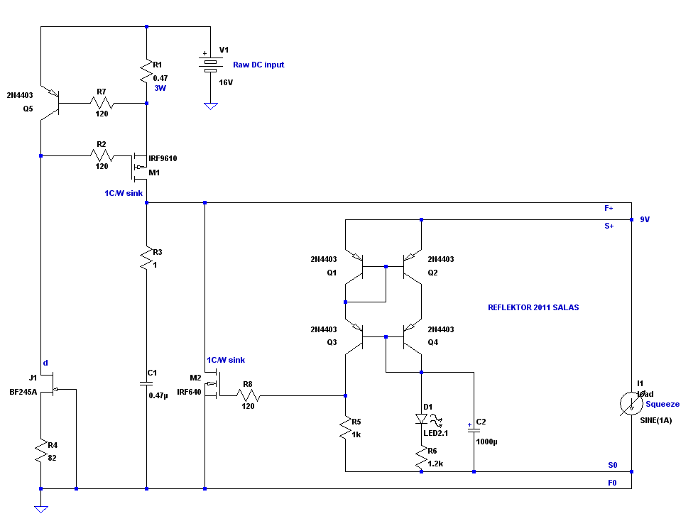

    Полевики там можно ставить почти любые с начальным током стока 3-10мА. Хоть наши КП303, КП307.
    у него есть и немного другой вариант
    Salas Reflektor-D
    краткий мануал и т.д
    http://www.diyaudio.com/forums/power...ml#post3974329
    там 1 jfet
    ( или 2, если вместо резистора на 1к )
    один из вариантов на тему
    Salas Reflektor-D
    Спасибо, посмотрю повнимательнее на досуге.
    По поводу генератора тока на полевике работающего при напряжении 0.6-0.7V. Почитал diyaudio.com - рекомендуют брать полевик с минимальным напряжением отсечки, вдвое ниже Vbe, т.е. 0.3 - 0.35V.
    У 2SK170 или 2SK117 напряжения отсечки от 0.2 до 1.5V, поэтому желателен отбор.

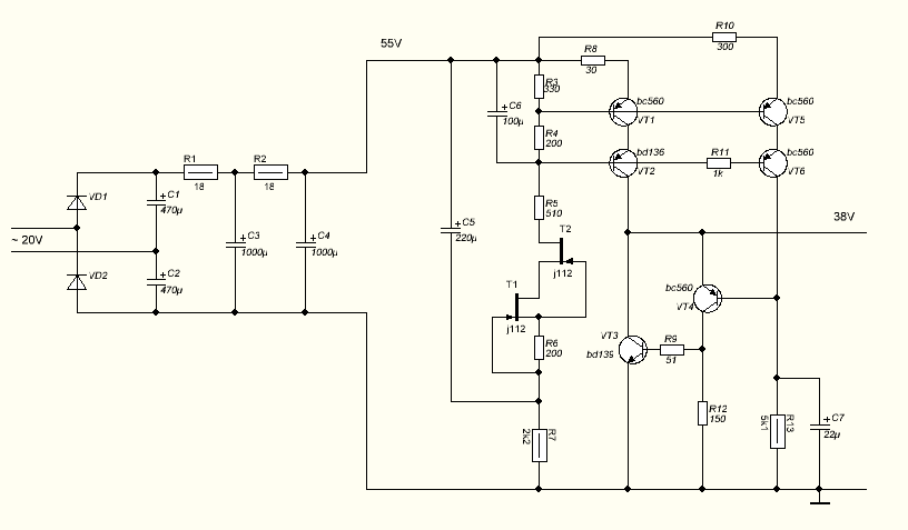

    Стабилизатор для фонокорректора.
    Попробовал реализовать по мотивам Salas, но получилось по мотивам Mosfet https://forum.vegalab.ru/showthread....=1#post1793872
    Основные идеи: малый уровень шума на выходе, отсутствие ОС.
  15. #54
    36,139
    Сколько?
    отсутствие ОС.
    Чем это хорошо?
    отсутствие ОС
    Как это отсутствие? Т4 у Вас включен по схеме ОБ, а Т3 по ОЭ. Оба усиливают выходную переменную составляющую с весьма приличным петлевым усилением. Первый не инвертирует фазу, второй - инвертирует. Самая типовая глубокая отрицательная ОС, как из учебника.
    Действительно, каскад T3 T4 с глубокой ОС. Это компромисс, который позволил снизить R выхода.
    Пробовал вариант с каскадом ОК (дарлингтон) на выходе, R вых. получилось высоким, еденицы Ом.
    Хотелось получить апериодическую реакцию на импульсную нагрузку, чего проще достичь в схемах без ОС.
    Уровень шума измерит не смог (за порогом чувствительности приборов).
    Это параметрические стабилизаторы (в отличие от компенсационных), копайте в этом направлении. Простейший пример - стабилитрон, включенный параллельно нагрузке.
    В приведенной схеме R13 T3 T4 это и есть аналог стабилитрона и подключен он параллельно нагрузке.
    Ну, не совсем так. VТ4 управляется током VT6. А ток через VT6 зависит от тока через VT1,VT2.
    Не совсем так. VT1 VT2 источник тока на 80 ма.
    VT5 VT6 независимый источник тока на 7.5 ма. Общие у них только опорные напряжения.
    Ток VT6 на R13 задает опорное напряжение. Ток базы VT4 пренебрежимо мал, его нет смысла учитывать.
