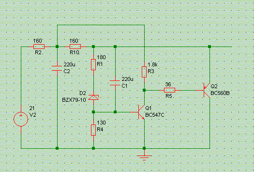

    Вот схема. Такое имеет право на жизнь?
    Я не понимаю зачем эти интеллектуальные упражнения. Схема была оптимальной изначально, я подсмотрел её в выпуске "ВРЛ" ещё в конце семидесятых, перевёл на современную элементную базу и убрал узел компенсации выходного сопротивления. У меня до сих работает лабораторный блок питания, собранный по оригинальной схеме ещё в 1980 году. Улучшать там нечего, тем более такими методами. Раньше инженеры были грамотными.
    Mosfet, да только ток покоя ИТ будет зависить от Vgs полевиков, разброс параметров довольно высок, поэтому тут Гст лучше чем чем применение светодиодов в качестве ИОН, а тратить время на подбор полевиков, либо резистора определяющего ток ИТ нет никакого желания. На биполярах - сильно много деталей.
    Ничего не надо подбирать, всё стабильно работает много лет.
    Значит Вам повезло больше чем мне. Вчера специально померил около 10 IRF640 - Vgs в пределах от 2,2 до 3,8 В. Так что просто не получится. Но за схему всеравно спасибо.
    В некоторых конструкциях этого источника я применял подстроечники, зашунтированные резисторами для оперативной регулировки тока, но потом отказался от этого. Когда бывает нужно добавить тока, просто ставлю ещё один светодиод (плюс 2 вольта, примерно). Так проще и быстрее, чем подбирать полевики. Вообще, я рекомендую этот стабилизатор всем, кто строит хорошо звучащие железки. Очень полезно питать от него предварительные каскады и драйверы усилителей мощности. Разница в пользу параллельного, в сравнении с отсутствием стабилизаторов или применением последовательных, очень хорошо слышна.

    Довольно странно видеть параллельный стабилизатор сделанной по одной и той-же топологии, причем неправильной.
    Глобально, это должна быть комбинация ИТ + ИН, что выполняется. Но стоит копнуть глубже и начинают вылезать "рога". Обычно ИТ делают на транзисторе в включении ОЭ (ОИ) и к этому нет замечаний, а вот стабилизатор напряжения _все_ делают на ОЭ (ОИ). Ну здрасьте. Я даже не буду описывать тот мусор в обратной связи, что при этом возникает. В стабилизаторе надо использовать построение ОК (ОС) с точки зрения подачи сигнала управления. Основной смысл здесь в "задержках". Любая схема управления задерживает распространение ошибки. Если выходной каскад построен по принципу ОЭ (ОИ), то эта задержка вызовет соответствующее снижение реакции на изменение напряжения в регулирующем каскаде. Даже при небольшой величине (по времени) эта ошибка приведет к прохождению сигнала из-в источник питания, я уж не говорю о нестабильности выходного напряжения. При построении регулятора по варианту ОК (ОС) сам транзистор выполняет стабилизацию, хоть и не так хорошо - но на короткий интервал сойдет.
    А можно поподробнее? Что за мусор в обратной связи и чем именно плох параметрический стабилизатор? И о каких именно задержках идёт речь? Если посмотреть на график выходного напряжения, там видно, что никаких задержек нет, чистая параметрика.

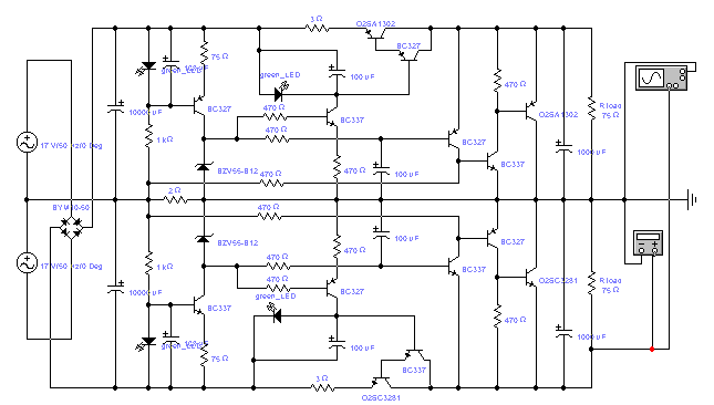

    Я пробовал, а в чём вопрос?
    Скинь плиз свои файлы симуляции. Есть желание поиграться, а рисовать лень
    kaskod, он у меня в десятом мультисиме и на биполярах только, подойдёт?
    Конечно. Спасибо , я жиж им и пользуюсь "11" стоит и" 12" но им непользуюсь.
