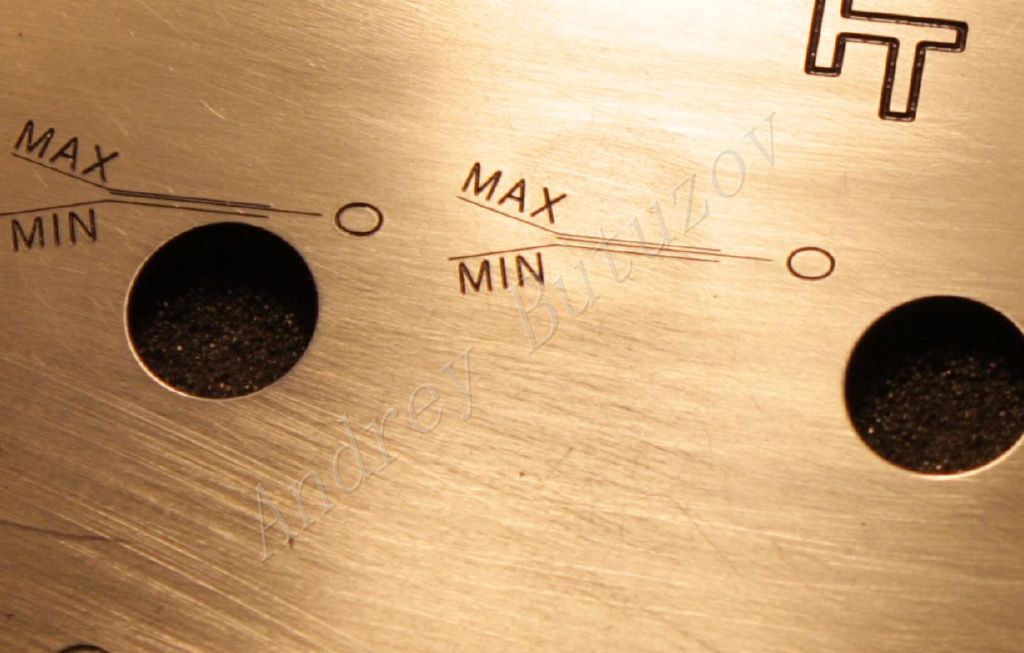

    Тут есть один момент- есть фото шаблона где нужно ориетироваться по риске расположенной ближе к максимуму. Как бы просчитать и эту метку тоже.
    ГОСТ-20492-87:
    условная линия "X" имеет смещение 6.9 мм. Головка (стирающая, исправляюсь) находятся на расстоянии 3.5 мм. от "X". Тогда от карая = 3.4 мм. Добавляем длину керна 38.1 мм., получаем 41.5 от края.

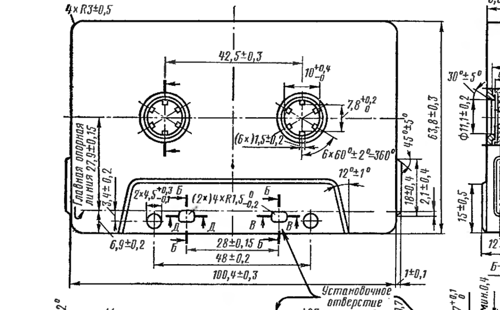

    По поводу 6,9 мм вопросов нет, а вот 3,5мм как я понял касается стирающей, а основная ограничена размером 3,35 мм. Или я что-то путаю...? Кроме того размер 41,5 какой то неинформативный получается, как я понял он лежит не симметрично внутри риски обозначающей минимум. Не удобно будет выставляться.

    То есть метки для стирающей и основной голов по сути должны быть разными как я понял, а тут получается усреднённый вариант. И меток на каждую голову должно быть три- минимум, максимум и точная метка. На фото что я выложил выше видно что точная метка для стирающей ближе к максимуму чем для основной. Да и сами минимумы/максимумы разные. Надо наверное к такому варианту стремиться.
    На вашем рисунке указаны настояния от базовой линии и допуска для каждой головки.

    На сколько я понял к этим расстояниям надо прибавить длину керна 38.1 мм сначала к номиналу- это будет точная метка, потом к максимуму и минимуму допуска. Получатся соответственно метки минимума и максимума.
    Точно. Это я для стирающий посчитал, а на ГУ внимание не обратил (думал один размер). Значит + 0.15 мм. для универсальной, итого 41.65 мм.
    Справедливо.
    Pazx указал на допуск. Этим и объясняется положение точной риски.
    Т.е. для ГУ:
    max - 6.9-(3.35-0.25)+38.1=41.9 мм.
    точный - 6.9-3.35+38.1=41.65 мм.
    min - 6.9-(3.35+0.45)+38.1=41.2 мм.
    Для ГС:
    max - 6.9-(3.5-0.2)+38.1=41.7 мм.
    точный - 6.9-3.5+38.1=41.5 мм.
    min - 6.9-(3.5+0.5)+38.1=41 мм.
    Это идеальный вариант. Если есть возможность это исполнить, то лучше сделать по стандарту. Но не плохо бы ещё другие стандарты посмотреть, на предмет совпадения, мало ли что.
    Сделать версию 3, и название дать "VEGA-300"?
