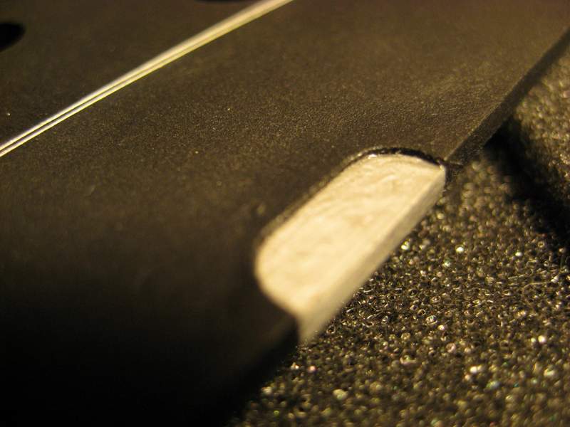

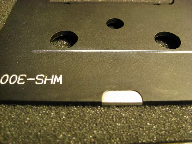

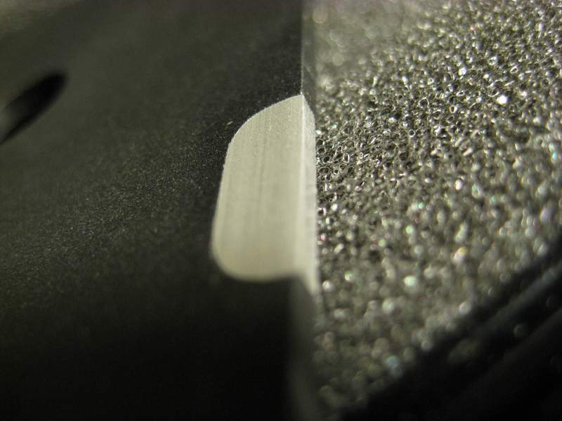

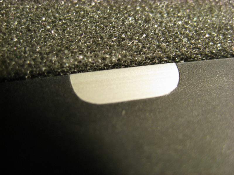

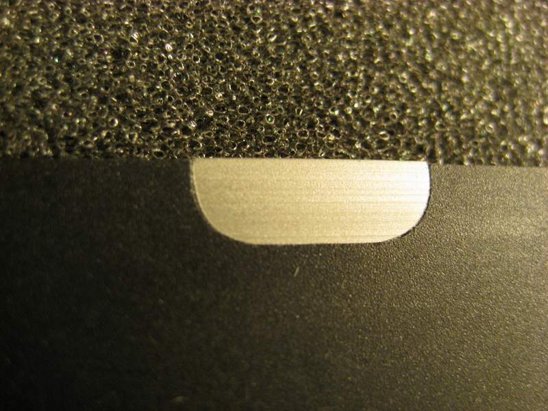

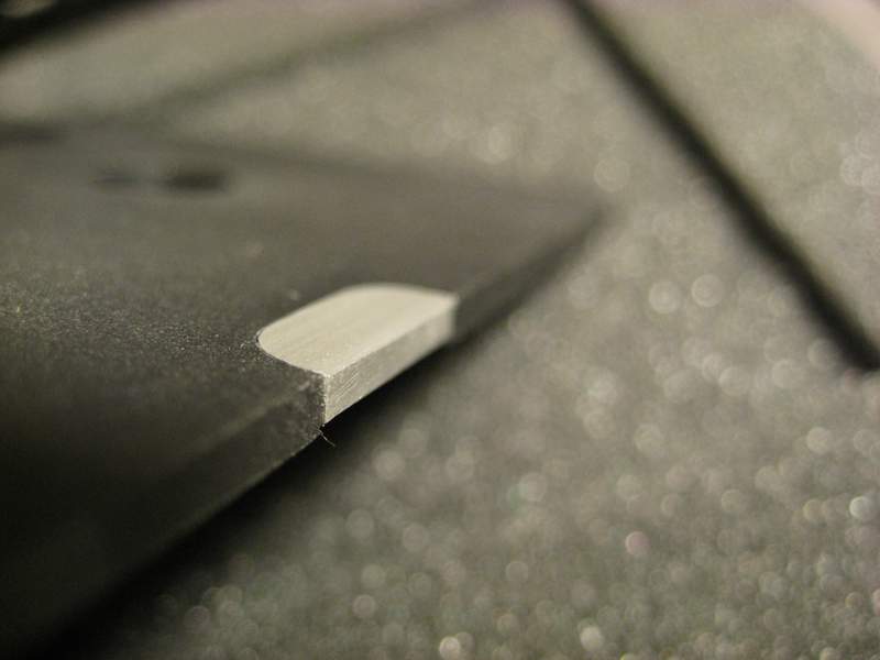

    2мм дюраль; пионерский лобзик; напильник грубый, но ласковый; алмазный надфиль; суперклей; ацетон; 1.5 часа.

    В принципе, сняв размеры, этот шаблон можно и целиком сделать. И необязательно из стали. Фольгированный стеклотекстолит 2мм вполне подойдет. А вот "щуп" желателен из немагнитного металла.
    Не согласен. Зная как он гнётся, и если речь идёт о микронах, то рекомендую воздержаться от использования стеклотекстолита. Выбор материала в данной задаче не с потолка д.б. взят.
    Первое: отсутствие деформации под минимальной нагрузкой. У стеклотекстолита наоборот, задача гнуться.
    Второе: геометрия. Далеко не каждый лист будет достаточно ровен. 0,05мм уже полный криминал.
    Третье: стабильность во времени. Нет гарантии, что отсутствует дрейф.
    Вывод: только металл.
    Толщина - согласен. Можно взять пластину (но только металл) 2,000мм и начать играться с кернером. Можно их сделать несколько под разные настройки.
  16. #55
    Забанен (навсегда) Аватар для VeschiiOleg
    28.07.2009
    1,112
    По умолчанию Re: Тестовые ленты и кассеты
    Не, я уже этот вопрос тщательно происследовал, у меня же тоже есть такой Не нужны там микроны, шаблон надо прижимать рукой вниз на направляющих, он в большинстве кассетоприемников имеет приличный люфт до 1,5мм по вертикали!!!(кассета не имеет, т.к. она толще в 4 раза и прижимается плоскими пружинами). А 2мм фольгированный текстолит, в особенности, если двухсторонний, то при такой площади, его жесткости более чем достаточно. Попробуйте согнуть! Да и по толщине перепад даже в 0,1мм не страшен, т.к все равно потом прийдется по кассете регулировать. А для первичной установки этой погрешности хватит с головой. Кроме того, у родного шаблона каленая острая грань, которая может легко поцарапать тонвал и мет оси направляюшие при установке. А у текстолитового можно фаску на отверстиях с двух сторон снять. Не нужен вырез в середине (иначе качаться будет) и отверстике в центре. Единственно - надо точно сделать щуп. Остриё защитить, естественно, тонким скотчем, чтобы голову не поцарапать.
