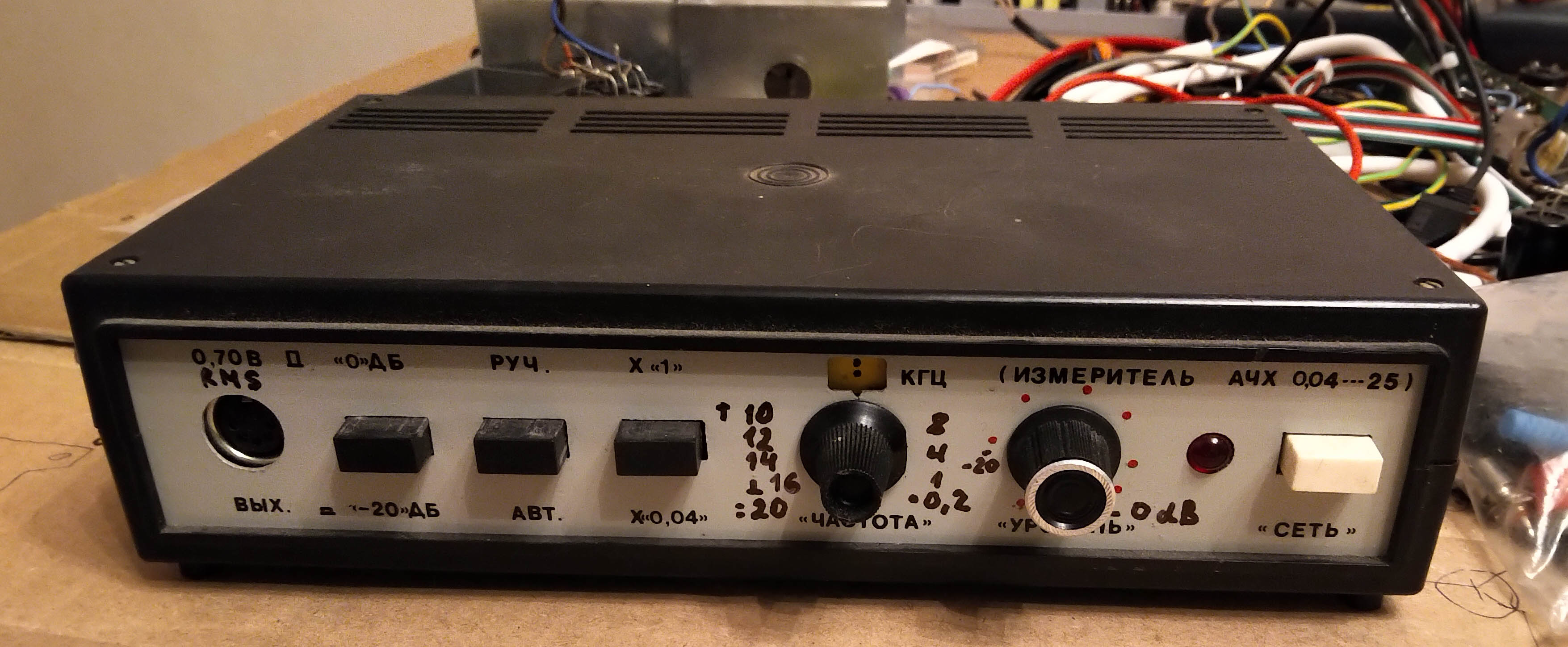

    Я достал из закромов сделанный в сов. время по журналу "Радио" Измеритель АЧХ. Вот такой:
    Запустил ГКЧ 50-20000Гц с уровнем -20дБ (от 0.7В). К выходу подключил осциллограф. К моему удивлению суммарная АЧХ оказалась даже поднятая в сторону ВЧ. Причем красиво как по линейке. Выровнялась легко. Проверил с десяток кассет. Все работает. На слух разницы нет между Source-Type.
    PS: Похоже меня водили за нос всякие софтовые "измерители".
    Еще раз сердечно благодарю всех кто мне помогал. Я действительно восполнил те громадные пробелы в знаниях, необходимых для настройки импортной деки.Нажмите на изображение для увеличения.

    Я сравнил положения всех регуляторов до и после настройки и меня смутило то что два регулятора очень кардинально накручены - это уровни воспроизведения VRA11, VRA21.

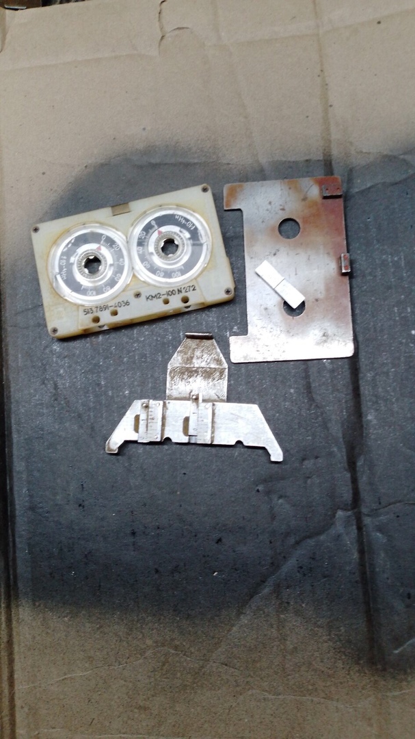

    У меня оригинальный M-300, обошёлся мне примерно в 250 долларов. Он позволяет выставить/проверить высоту направляющих, роликов, головок, а также кивок и глубину захода головок в кассету.
    Алексей[/QUOTE] Проверка ввода головок как на фото может повредить рабочую часть головки, надо проверять скошенной часть к головке. У меня самого другие шаблоны, один для проверки высоты и другой проверка ввода головок.

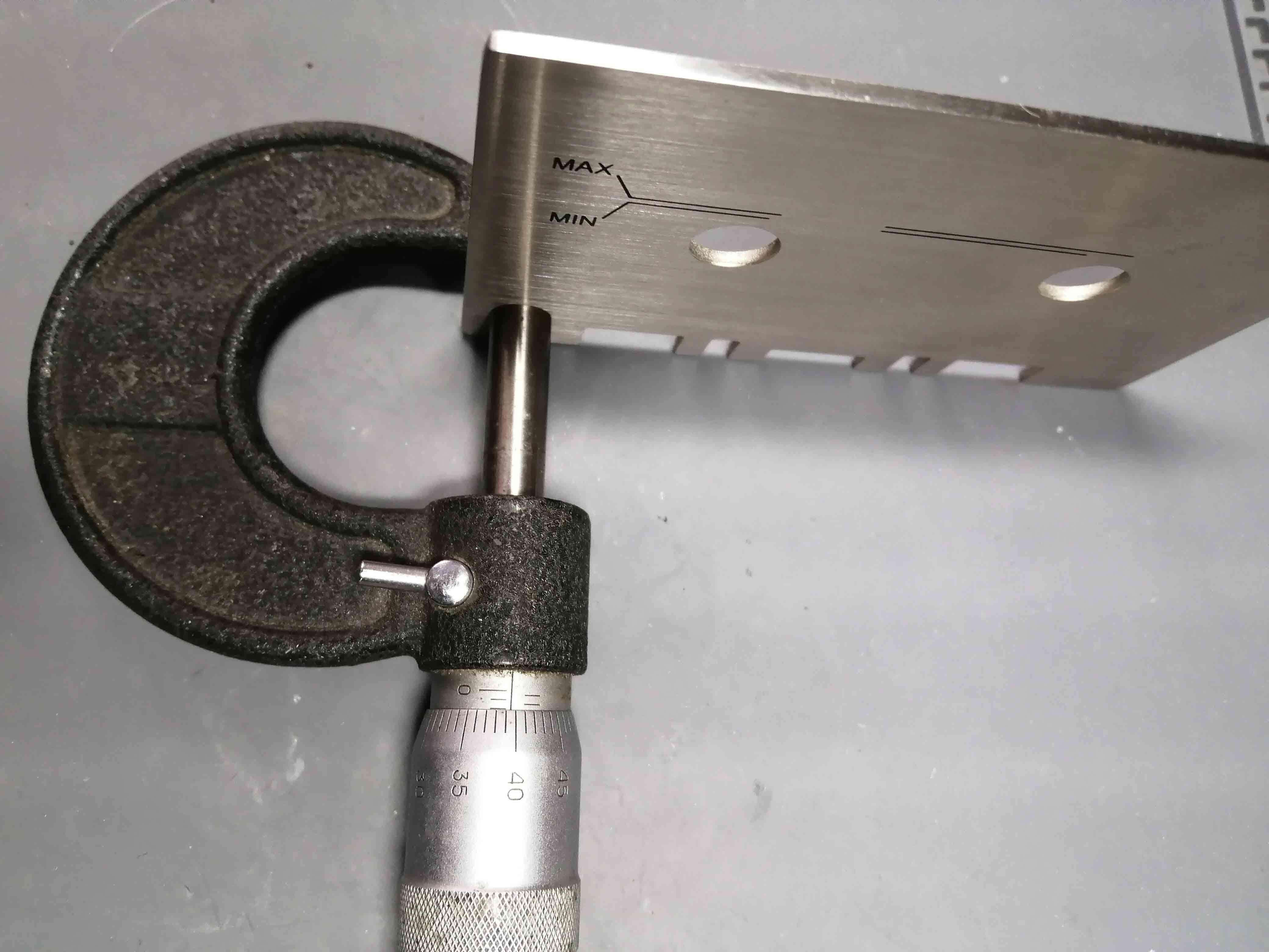

    Случайно увидел на алике шаблон как на ибэях продают. Интересно как он по точности изготовления. https://aliexpress.ru/item/100500616...62c94aa6CAXdk2
    Попробовал такой же от другого продавца, алиэкспресс деньги вернул
