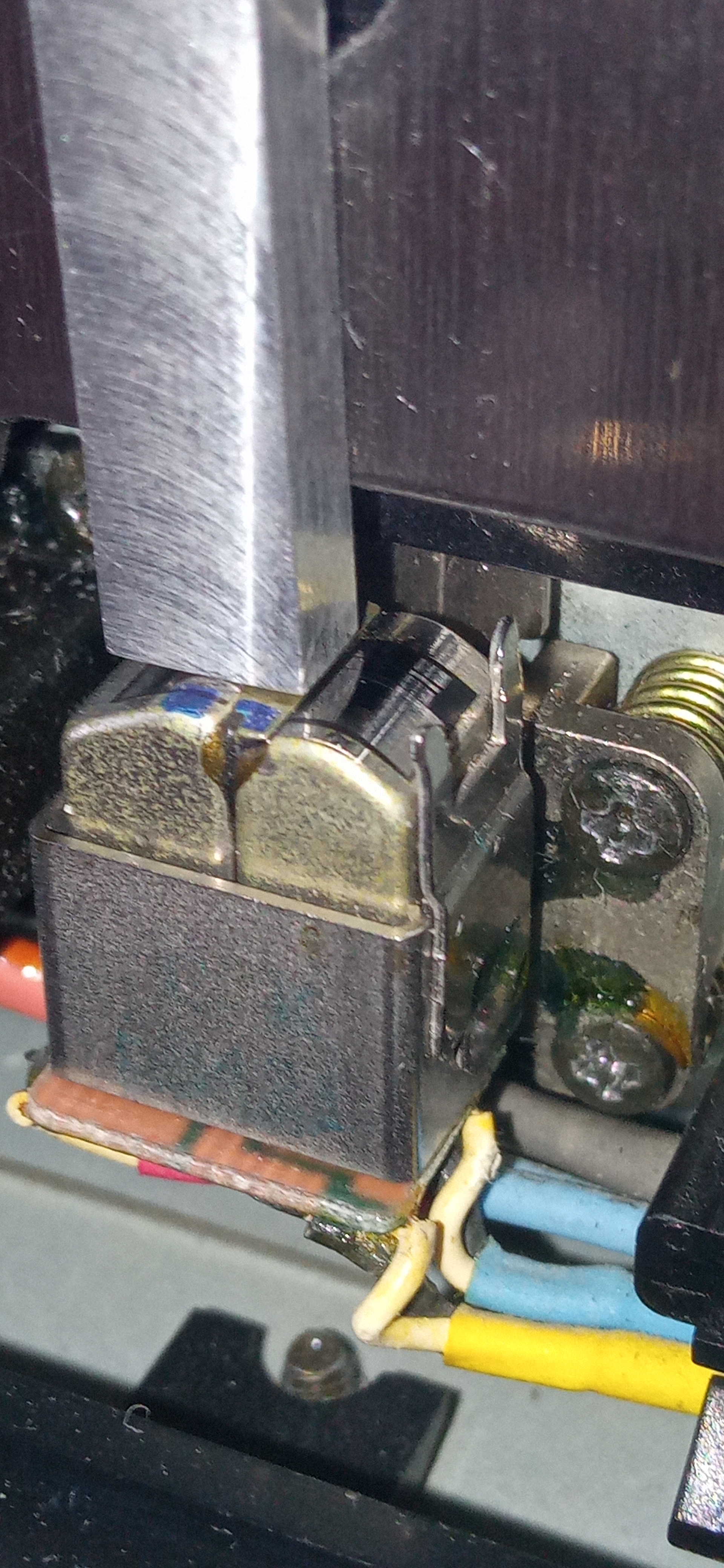

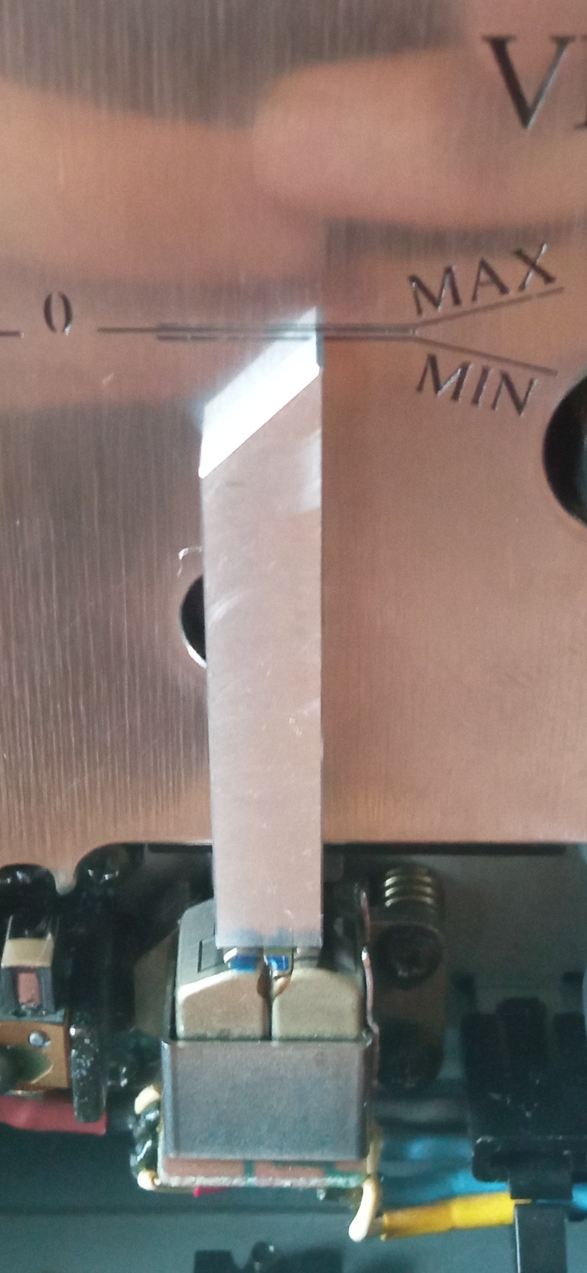

    KARNAVAL большое спасибо за шаблон, проверил им уже 2 свои деки, в одной все оказалось на месте и заводской лак на болтах так и не пришлось трогать, а во второй все элементы были выставлены в линеечку на одинаковой высоте и перпендикулярность на месте, но чуть в стороне от эталона. Это я своим методом выставлял. Времени конечно уходит на порядки меньше.

    Не за что. Рад был помочь. Если что надо по фрезеровке - обращайтесь. Как говорится чем смогу помогу...
