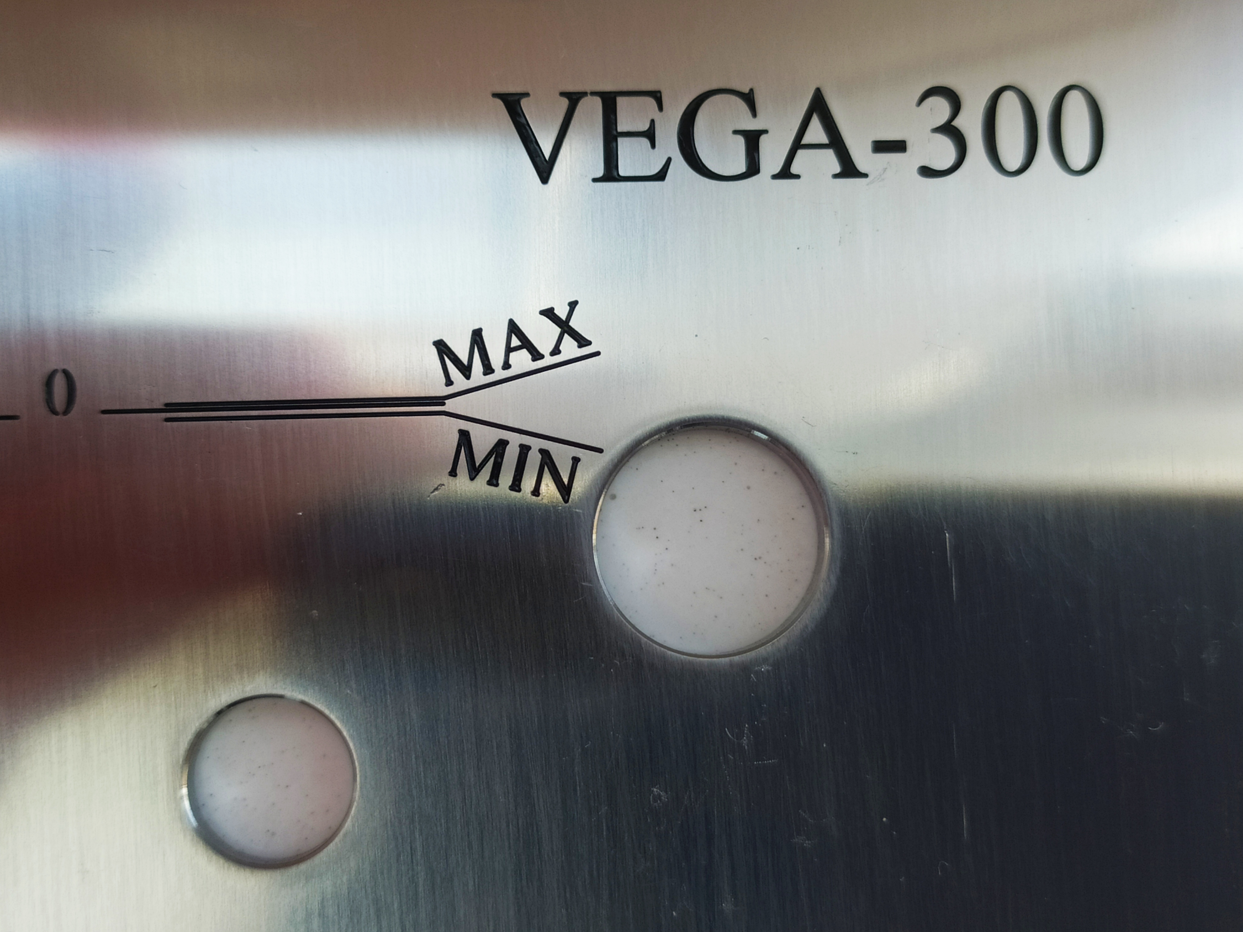

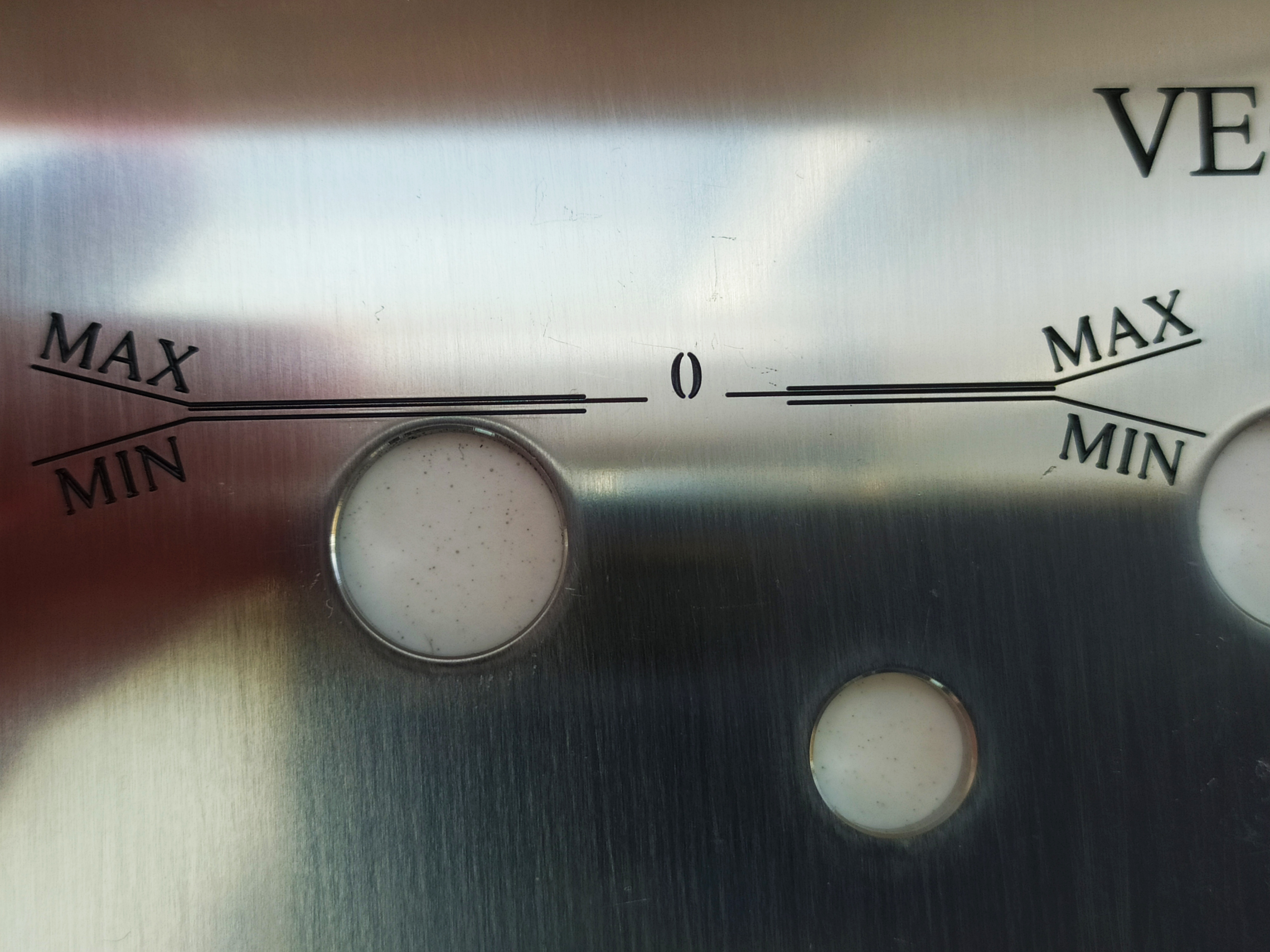

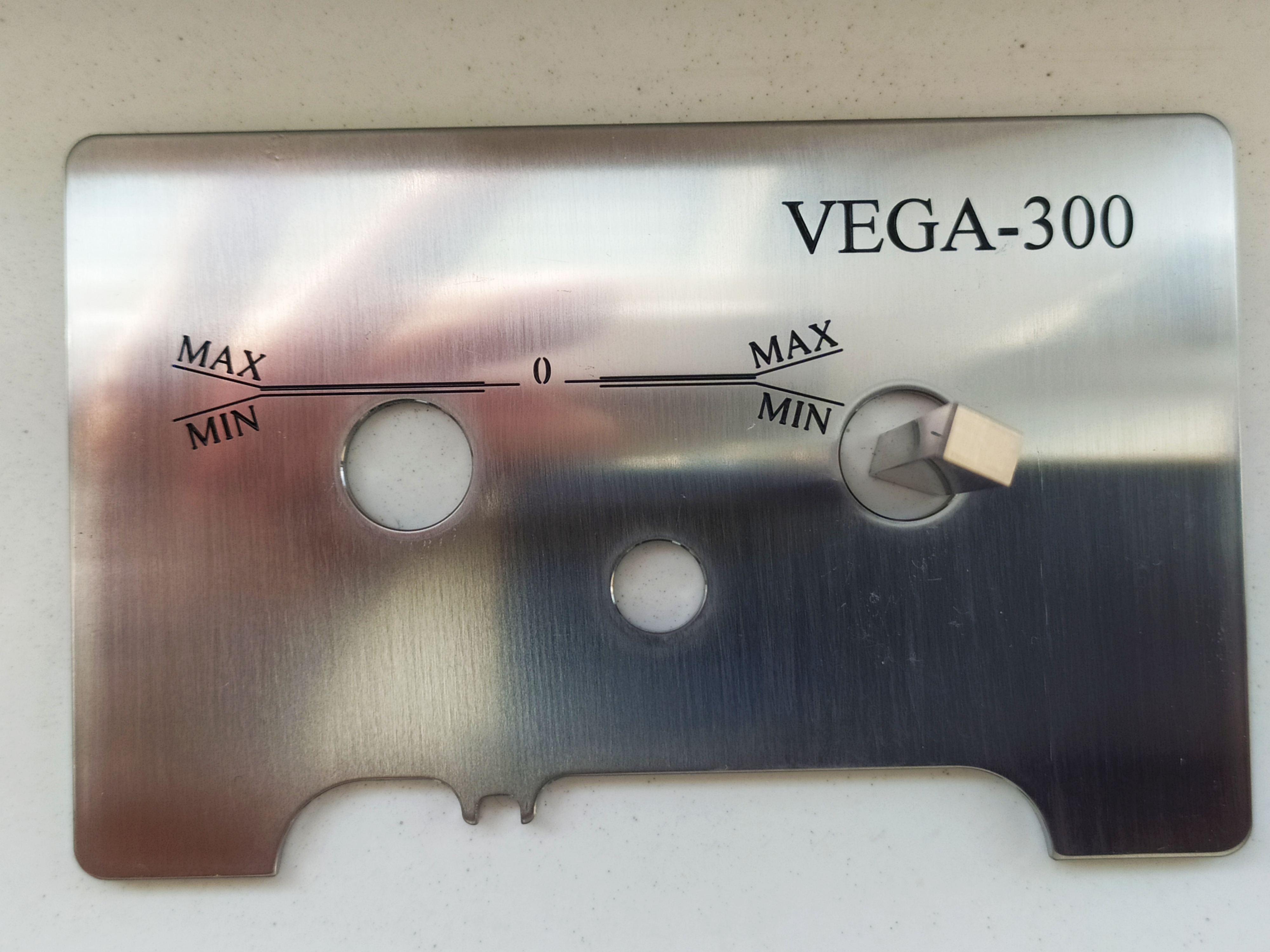

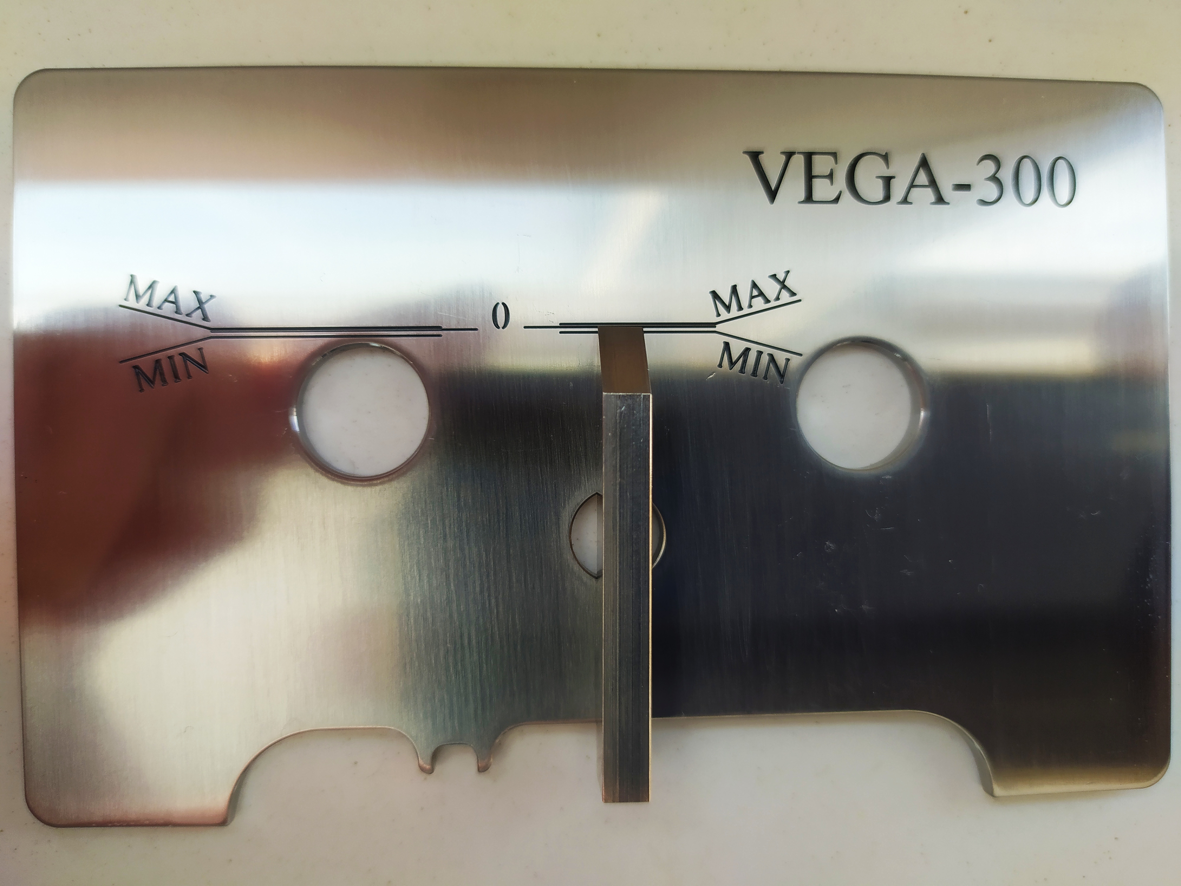

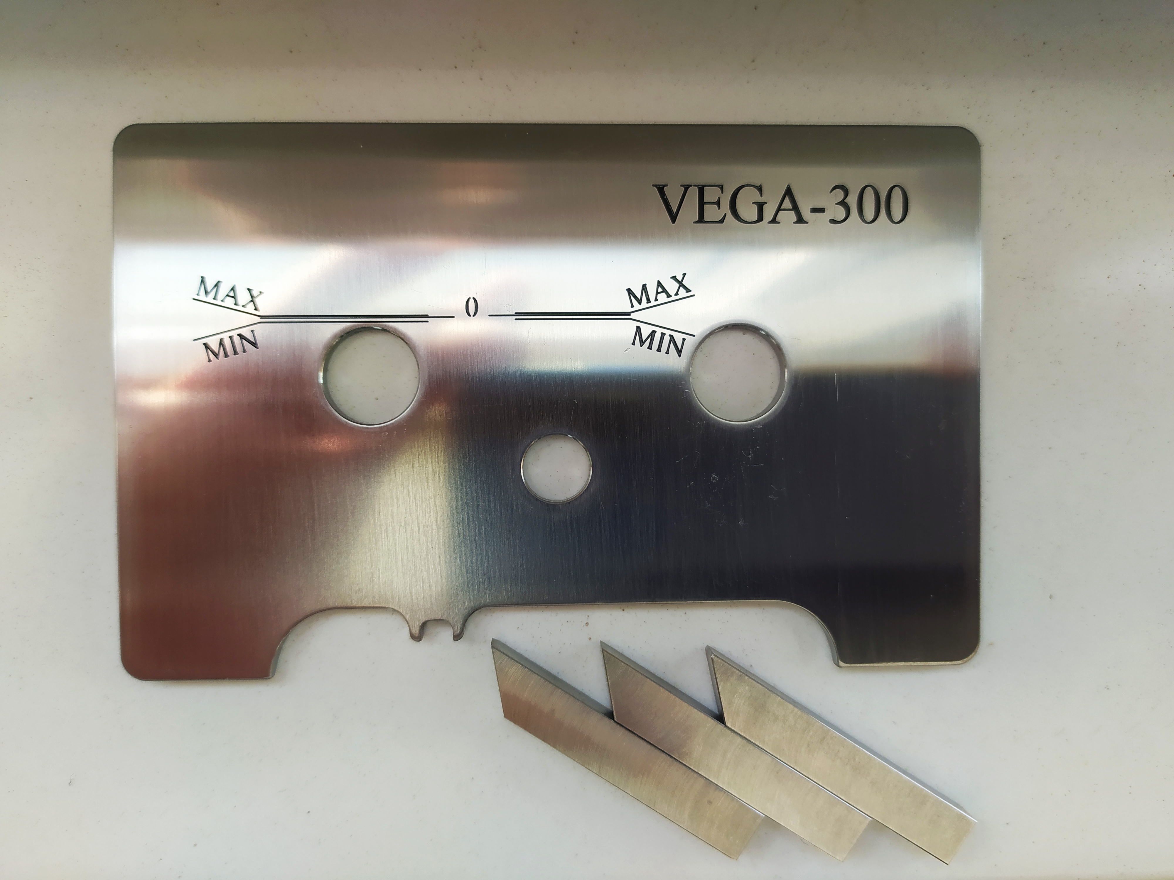

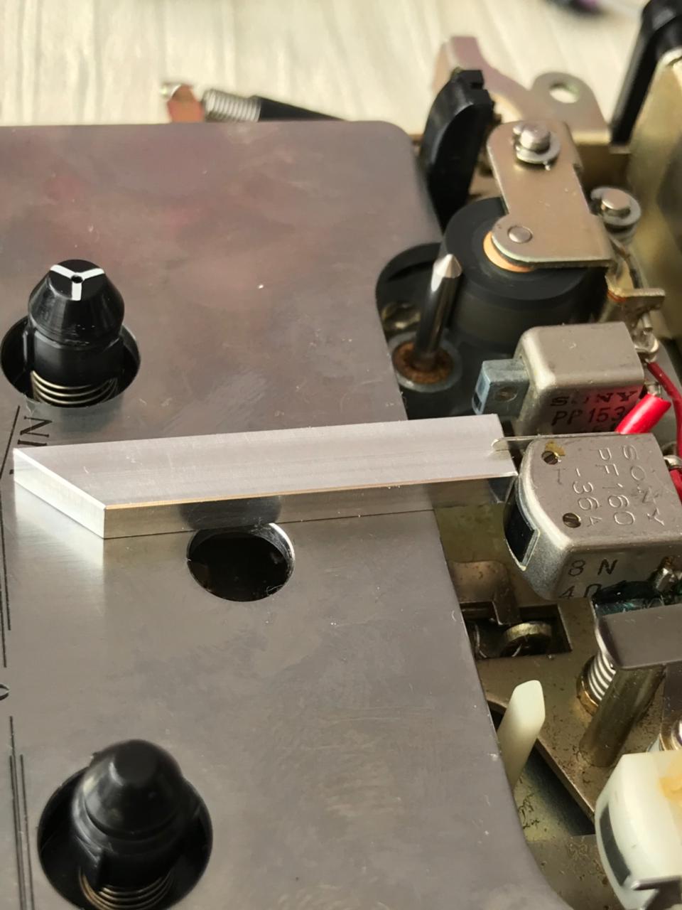

    Получился вот такой симпатичненький шаблон.

    Шаблон стальной. Прошлифован на горизонтальном шлифовальном станке до нужного размера. Вначале черновая шлифовка, затем чистовая.
    Гравировка, как и сам шаблон сделана на трехкоординатном фрезерном станке с ЧПУ - SIEMENS, с проффесиональной стойкой HEIDENHAIN. Керн сделан из дюралюминия Д16 на том же станке.
    "Полку" делать не буду. Шаблон надежно фиксируется и без нее на левой направляющей. Возможно, как будет настроение сделаю два пятачка на нижних углах и планочку сверху, имитирующие полную толщину корпуса кассеты. Это обеспечит более жесткий прижим при настройке ЛПМ.
