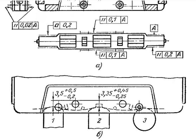

  19. #218
    Новичок Аватар для pepogr2
    30.01.2015
    22
    По умолчанию Re: Тестовые ленты и кассеты
    Подниму: глубина захода ГВ у накамич с пад-лифтером, в частности 2-го поколения, соответствует размеру 3,35мм по нашему ГОСТу или у накамич свой размер? И в случае 3-х голов и закрытого тракта, когда стиралка размещается в маленьком оконце меж левого ролика и сендвича/дискрета - актуален ли в этом случае размер 3,5мм для ГС как в советском ГОСТе?
