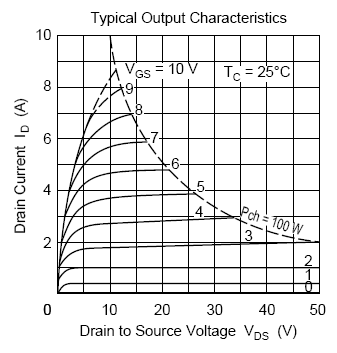

    к сожалению ни моделей ни экземпляров ни интереса ( не знаю почему , мож цены не нравятся ), но в даташите у них напряжение насыщения вроде очень даже высокое... на 6 Амперах теряем 5 Вольт, выше лучше забыть...
