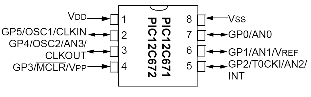

    SMD-n, как я понимаю мой pic нада совать в верхнее первоё гнездо, так?

    SMD-n
    По умолчанию Re: Помогите с программатором
    - Можно конечно и засунуть , но тогда добаввь недостающие сигналы .
    Вот распиновка на верхнюю панельку .
    И вот распиновка на подключение твоей микрухи .
    Какие ноги и куда подключить - найдешь !

    SMD-n
    KO, попробую смастерить завтра этот программатор!
    Вот подчистил лишнее .
    Свой пик ставь в верхнюю часть . Ключ совпадает .
