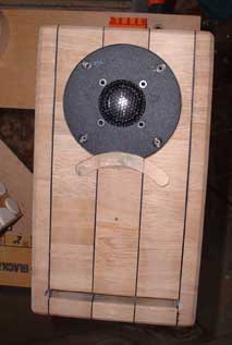

    Ламер со стажем, лихой у него фрезер
    http://members.home.nl/edgar.beers/h...rdbuilding.htm
    а твой так сможет?

    Ламер со стажем, красиво, но фигня всё это, MDF обладает высоким демпфированием в поперечной плоскости из-за изменения плотности от центра к краю, в продольной этого нет и корпуса гудят как барабаны.

    Добрый Нтон,
    Официально нет, низя
    А так, народ мягкий металл (тот же силумин) в небольших объемах ручными машинками фрезерует, главное фрезу правильную, да режимы реза подобрать.
