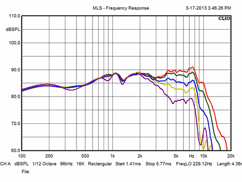

    11,138
    По умолчанию Re: Audio Technology какой выбрать динамик для двухполоски
    новички без опыта читают, а легковесное отношение к БС им намекает, что это все фигня
    Никакой Крылов, никакой Бать не будет каждый раз заходить и стучать по голове: измеряй, моделируй, компенсируй!
    Как именно это делать - уже дело каждого: учесть в фильтре, отдельной цепью -- выбор есть.

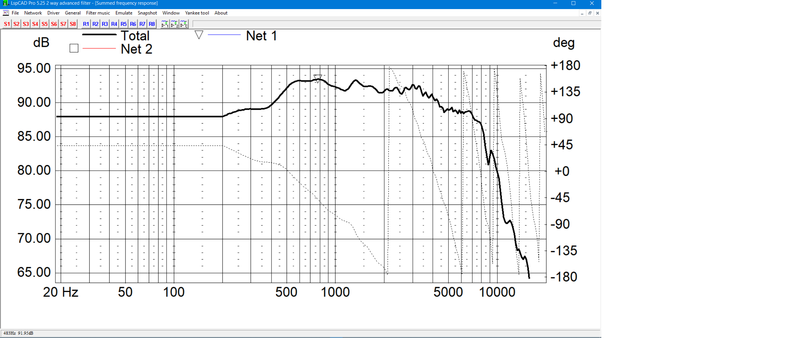

    Я сам не шибко (вооще не шибко) грамотный, но даже мне совершенно ясно, как и почему это работает.
    Осваиваю сейчас REW и LspCad, так вот замеры , например 18W скана в корпусе шириной 25см дают вполне ясную картину в виде подъема примерно от 400-500гц полкой до 1.5-2 кгц. на 4-6 дб.
    Кому любопытно, вот сам файл: https://yadi.sk/d/8au3X85U8HdFrw
    Замер производился с исключением влияния комнаты (по времени первого отражения) , поэтому частота замера снизу ограничена на 200 герц.
    Можно компенсировать бОльшей катушкой (вместо 1.3-1.5 поставить 2.-2.5 ) в фильтре второго порядка, можно режектором , но то, что его слышно, его видно и его надо компенсировать -совершенно бесспорно

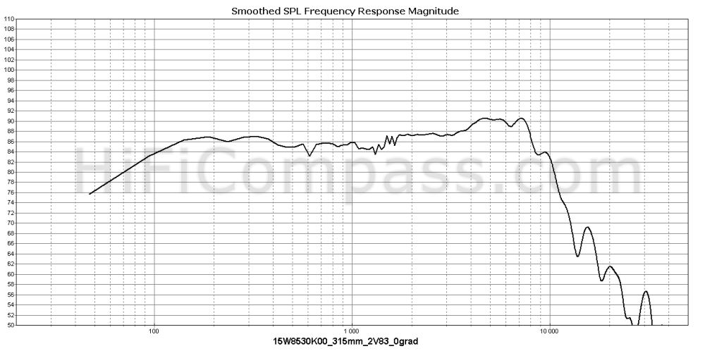

    Ну вот два замера:
    Немного разные условия, но тенденция видна..
    Экран замер в Hi-Fi Compas
    Троэлс замер в ящике 25 см шириной.
    Если ящик будет не 25, а 20 см ничего критичнго не изменится, просто подъем(спад) сместится чуть выше.
