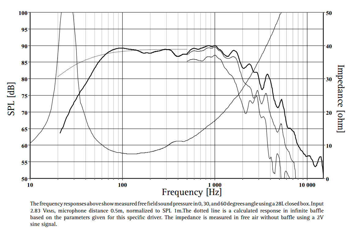

    Новичок Аватар для IGSS
    06.01.2020
    По умолчанию Re: Audio Technology какой выбрать динамик для двухполоски
    BAFFLE-STEP требует компенсации независимо от типа динамика, если тот не в стене
    Вот пример АЧХ из фирменного даташит динамика в акустическом оформлении без фильтра.
    Покажите, пожалуйста, где там «BAFFLE-STEP»?
    Что за оформление?
    Щит?
    мы говорим про Ящик вменяемых размеров.
    ПыСы:
    Увидел, это ЗЯ 28л.
    Последний раз редактировалось iskander80; 13.01.2020 в 19:03.
    видишь суслика?
    а он есть)))
