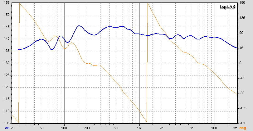

    Вопрос созрел после баловства с параметрическим эквалайзером и колонками с перередней панелью 55 х 32 см. На АЧХ колонок виден четкий горб на 500 гц размером примерно 3-4 Дб. На него было забито, из-за не такой уж большой величины и из-за отстутствия идей борьбы с ним.
    Но после экспериментов с эквалазйром и придавливанием этого горба, выяснилось, что без горба все звучит интрееснее. С горбом голос чуть "простуженнее" .
    Есть какие-нибудь хитрые способы борьбы с указанным явлением? Резонатор какой-нибудь в корпус влепить? Или только LC контур и баста?

    Аватар для Malinovsky D
    04.04.2005
    Братислава
    2,788
    По умолчанию Re: Baffle Step, как его компенсировать?
    GREY, АЧХ с расстояния 70 см. Колонка вытащена в центр комнаты и поставлена на две табуретки.
    MaxMan, спасибо.
    Если хитрых вариантов нет, придется именно так и поступить.
    В целом, мысль ясна - нужно компенсировать, добавляя в фильтр заточенную под компенсацию баффла цепь...
    Идиотская мысль есть. А если попробовать влепить внутрь корпуса акустический резонатор, настроенный на частоту выступа? Он, по идее будет на частоте 500 поглощать, слегка демпфируя диффузор. Попробовать получить эффект нагруженного на ФИ динамика, только ФИ при этом никуда не излучает. Или это ни в какие ворота не лезет?
    можно несколько резонаторов, настроенных на близкие частоты...
    04.04.2005
    Братислава
    2,788
    Кстати, покумекал немного... Этот выброс, кроме бафла еще обязан и динамику своим происхождением. У динамика по даташиту область 400 - 800 чуть приподнята на 1-2 дБ, плюс эффект, наблюдаемый в Edge - получается все довольно печально...
    Без хирургического вмешательства не обойтись никак.

    07.11.2004
    2,779
    Malinovsky D, добротность у резонаторов не та, да и зачем тебе лишние призвуки на гитаре, да кстати вот тот бугорочек на 150 на самом деле есть или нет ?
    А горбик не спеши резать, послушай внимательно, лёгкий подъём в это области обычно положительно сказывается на звучании.
    04.04.2005
    Братислава
    2,788
    Fenyx,
    спасибо, посмотрю.
    MaxMan, на 150 Гц больше похоже на влияние комнаты. Когда снимал АЧХ с помощью JastMLS и сшивал графики из ближней и дальней зоны, этого горба нет. По поводу подъема на 500 у меня тоже были сомнения поначалу. Сейчас их нет - убирание подъема EQ улучшает обстановку, кроме того, как-то давно, когда сводил песенку на этих колонках, облажался с нижней серединой - нижней середины в треке при прослушивании на другой акустике было явно недостаточно. Потом свел с умышленным подъемом на средних низах (400-600) и стало все в норме если песенку тащить на другую акустику - на моей звучит терпимо. Видимо, при сведении убрал подъем АЧХ на треке, поэтому в моих колонках все играло ок!. Сейчас сомнений с этим нет - резать надо...
    А вот насчет добротности резонансов надо подумать... Мне тоже кажется, что затея не из легких.
    04.04.2005
    Братислава
    2,788
    были засунуты в корпус колонки две банки по 0,7 л. с известным диаметром отверстия . Частота "настройки" резонатора на основе такой емкости - ровно 500 Гц.
    Эффекта - ноль!
    ну и хрен с ними...
    Такое впечателение, что проще заменить НЧ динамик, и послать все к чертям... Достали уже эти колонки...
