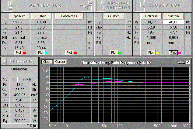

    Еще один момент:
    Когда я делал расчеты, то получил график, голубой - ФИ(я сейчас его собрал), розовый ЗЯ.
    Что этот график говорит??? Какие последствия для ФИ, имея такой горб???

    На граффике это задержки (на сколько басс будет отставать от сигнала, на определёной частоте), малозаметны на слух но через некоторое время после прослушивания немного утомляет... Потом басс получиться не очень чёткий но для машины нормально думаю.

    <<KOSTYA>>, Не... Ну такие задержки для ФИ вообще ни в какие ворота не лезут... 16мс это уже сильно много, а у тебя где-то в районе 25мс получится...
    На самом деле по параметрам твой динамик расчитан на то, чтобы играть во freeair оформлении. В крайнем случае его можно попробовать в ЗЯ запихнуть (и то плоховато будет). Но для фазика эта головка не предназначена!!!

    Согласен с Leo_L, этот динамик плохо предназначен для всего кроме freeair, хотя если постараться может что и выйдет. А вообще по моему общению с динамиками Alphard, то дешевые Alphard`ы полное Г.

    Не знаю, не знаю. Я подключил толковый усилок Одиссей 2х100 Вт, эффект с этим динамиком неплох!! И сейчас он работает в ФИ!!!
    А на счет задержки, то (см.рис.) я настроил фазик на 20Hz и рез на лицо - ниже 20Hz ставим фильтр, да может и не стоит, т.к. усилок,мне кажись, на TDA неплохое затухание на этой частоте начнет выдавать!

    Кстати, Вы говорите, что этот динамик для открытого офрмления. Я пробывал открывать верхнюю крышку - результат паршив, а вот с фазиком даже очень неплохо! Вы ничего не напутали??
    Ведь для открытого более 1 (Qts), закрытого не более 0,8, для ФИ менее 0,5. А у меня 0,76!
    Просто чет закрытый мне не очень нравиться по качеству в сравнении с закрытым! Я просто закрываю фазик поролоном и делаю выводы!!
    ФИ звучит лучше чем ЗЯ!!
    А компенсатор нагрузки обязательно ставить??
    [ADDED=&lt;&lt;KOSTYA&gt;&gt;]1131815067[/ADDED]
    P.S.:
    Вот Вам графики, для сравнения ЗЯ и ФИ. ФИ - посимпатишнее!
    Только на графике задержки ФИ подвел, но фильтры - чудная вещь, тем более, как я уже говорил, усилок скорее всего не потянет частоты ниже 20-30Hz
    Я не прав????
