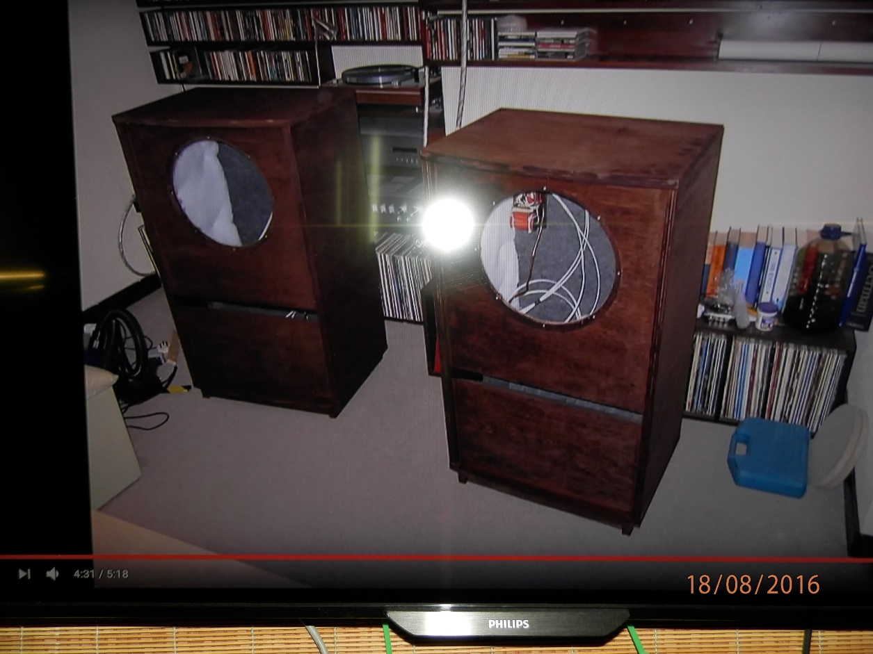

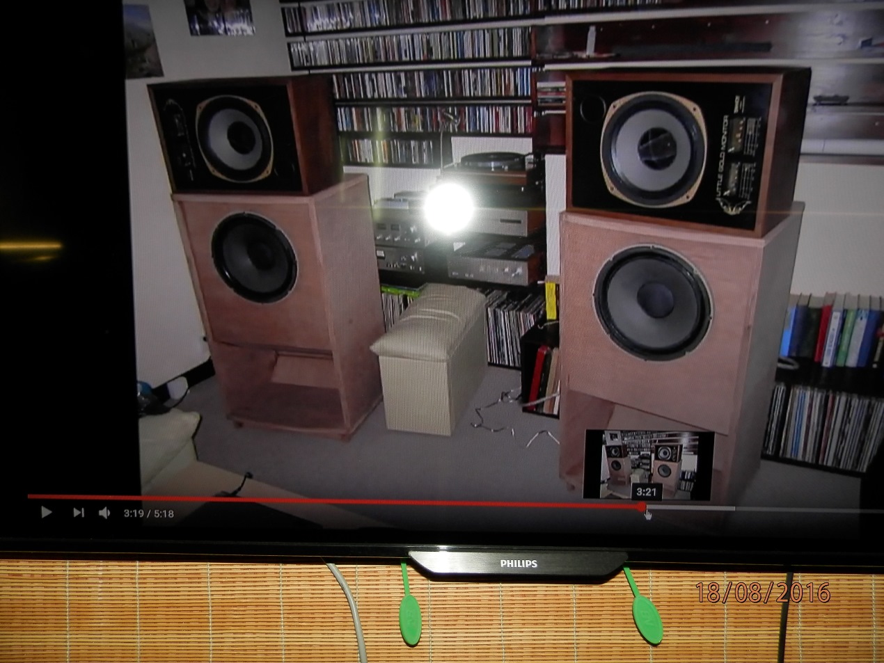

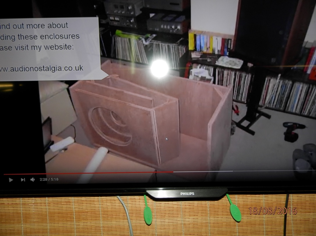

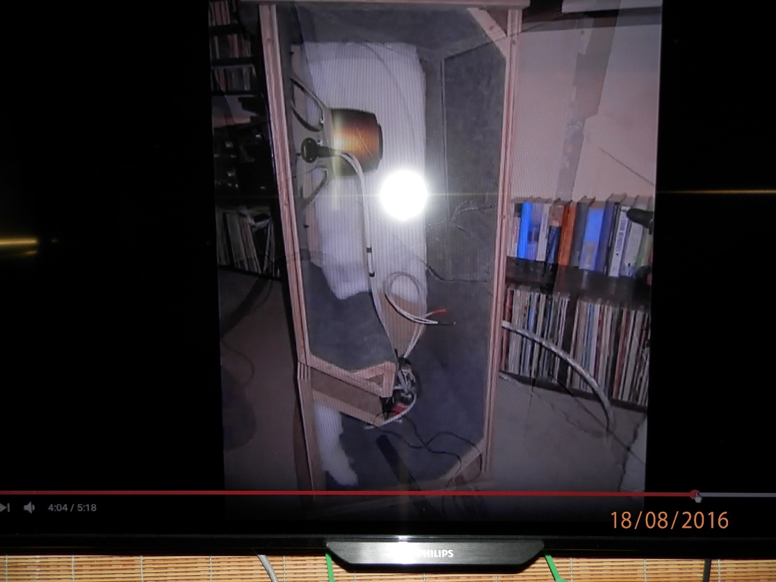

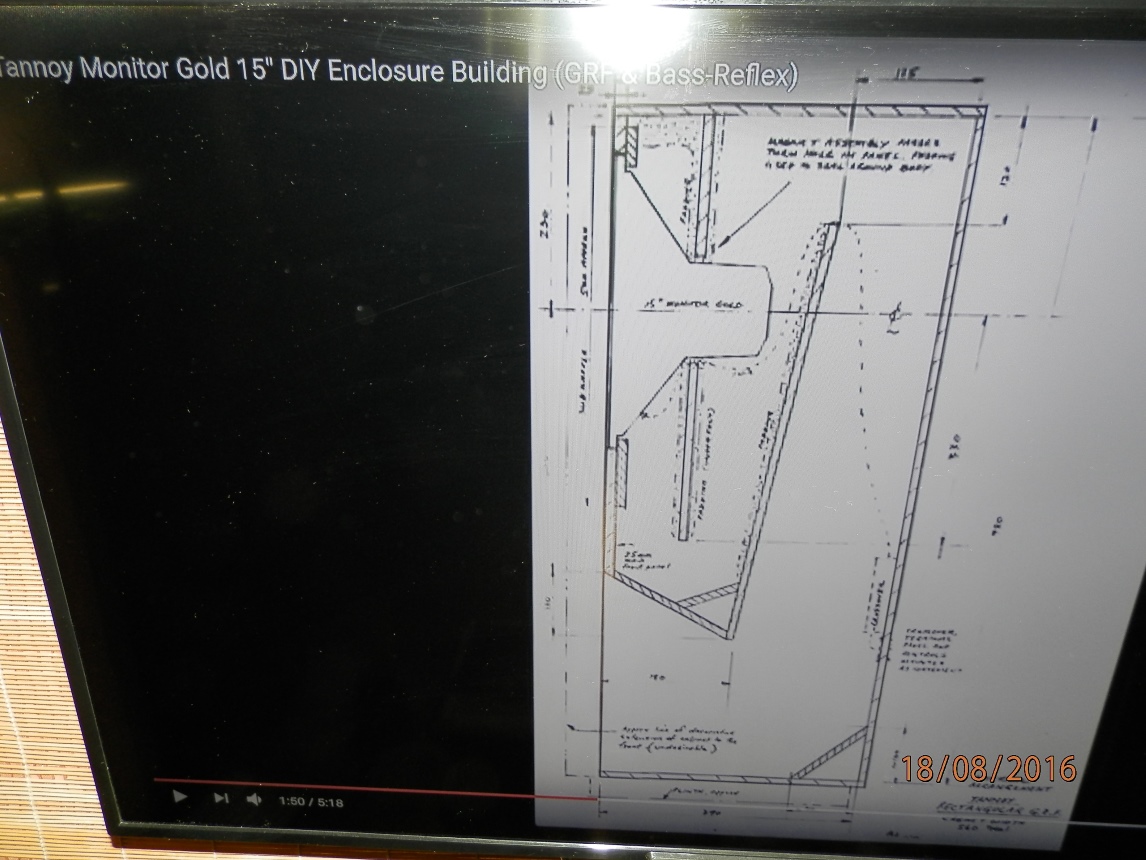

    Александр,если я не ошибаюсь(здесь уж точно не ошибаюсь)по ссылке,что Вы дали на "винтажный Танной" совсем не ЗЯ..изначально это были "Ковши",а на этом видео "записан уже обычный щелевой ФИ" после переделки.Значит по мне Вы рассуждаете не совсем верно.

    Ошибся я. На Tannoy вообще ЗЯ не делают
    http://tannoyaudio.jimdo.com/акустика/.
    http://www.hilberink.nl/speaker.htm#cabinet

    Ну по Вашей же ссылке на "винтаж" как раз изначально делалось в "несложном рупорном оформлении" и лишь потом.."(думаю владельца не совсем устроило звучание.. поэтому было переделано в ФИ).
