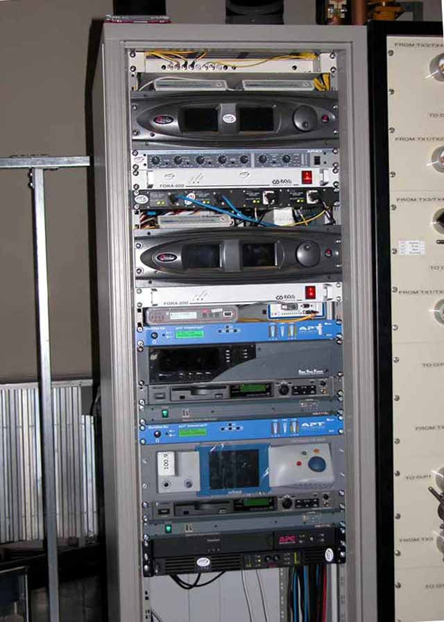

    По умолчанию Re: Качество FM и УКВ эфира в Москве
    Это далеко не все тамошние передатчики на картинке по ссылке. Видно только три передатчика 15КВт "Мёд", 1967 г.в., УКВ ЧМ. Но самое забавное, что они действительно до сих пор вещают, и они ламповые. Т.е. на УКВ ЧМ в Москве остались шесть штук этих самых ламповых "Мёдов", через которые вещают:
    1. "Радио России", "Радио Подмосковье", "Радиокомпания "Москва" 66,44
    2. "Юность" 68,84
    3. "Орфей" 72,14
    4. "Маяк" 67,22
    5. "Европа Плюс"
    6. "Ретро" 72,92
    На FM ничего такого понятно нет, включая и "Орфей". Там сплошные новомодные цифровые "Роде и Шварц" и "Харрис". У "Орфея" на 99.2 вот такой: NR8205. Отсюда вывод - импортные FM тюнеры без советского диапазона - в помойку. Все слушаем советский УКВ диапазон, пока "Мёды" не сдали в утиль. Но на этом хорошие новости кончаются. Внизу на фото стойка с процессорами обработки аудио, в т.ч. и для "Мёдов".
    В общем резюмируя, можно сказать, что в FM диапазоне никакой разницы в звуке по сравнению со всеми прочими станциями, у "Орфея" взяться неоткуда, кроме другой музыки и возможно более качественных фонограмм с классикой. А вот на УКВ ЧМ во первых мощность передатчика очень не хилая - 15КВт, во вторых модуляция другого типа, а в третьих поляризация горизонтальная, что для домашнего приема как раз очень положительно. Так шта ...
    Передатчик ("конец") может быть любым - транзисторным или ламповым, а за качество звука отвечают модулятор КСС и возбудитель (маломощный передатчик ватт на 20).
    КСС РТПЦ может получать уже готовый со студии, так и может формировать в самом возбудителе (в этом случае студия отдает просто два канала)
    Об этом я и говорил. Просто народу приятно слышать, что передатчик ламповый. В "мёдах" транзисторные возбудители. А до возбудителей цифровые процессоры и цифровые каналы связи со студиями. Студии соответственно тоже цифровые. В этом никакой разницы в положении дел на УКВ ЧМ и FM нет.
