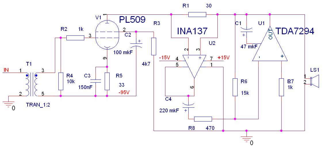

    Просматривал старые журналы и наткнулся на эту схему. РадиоХобби №5/2008 стр. 20-21. Краткое описание схемы из AudioXpress №5/2008 стр. 34-36. Поскольку в лампах не разбираюсь, интересно мнение общественности об этой схеме. Описание работы схемы в РадиоХобби.

    Тда 7294? интересно было бы собрать сравнить с обычной Схемой TDA7294.

    Я такое называю "схемотехнические выверты". Полезно иногда, с т.з. схемотехники

    Я так понимаю , это такое концептуальное решение , типа "виртуальный мощный тетрод" . Лампа даёт свой слабый ток в нагрузку , и пропорционально этому току на эту же нагрузку работает и микросхема .... то есть , они как бы вместе тянут нагрузку , теоретически В принципе , почему бы и нет ? .... нечто похожее получается , например , в гибриде с выходным повторителем на биполярах , имеющим конечное усиление по току , так же как и в моём гибриде , например - я как раз про это писал там в теме . Идея в том , что лампа не изолирована от нагрузки , а "видит" её . Просто в биполярном гибриде эта концепция реализована намного проще , как бы автоматически , а тут "экзотика" ... и кроме того , тут не совсем это "чисто" получается , так как выходное сопротивление тут определяется всё же не лампой , а микросхемой с ООС . Но как бы там ни было - и такое решение , как говорится , имеет место быть
