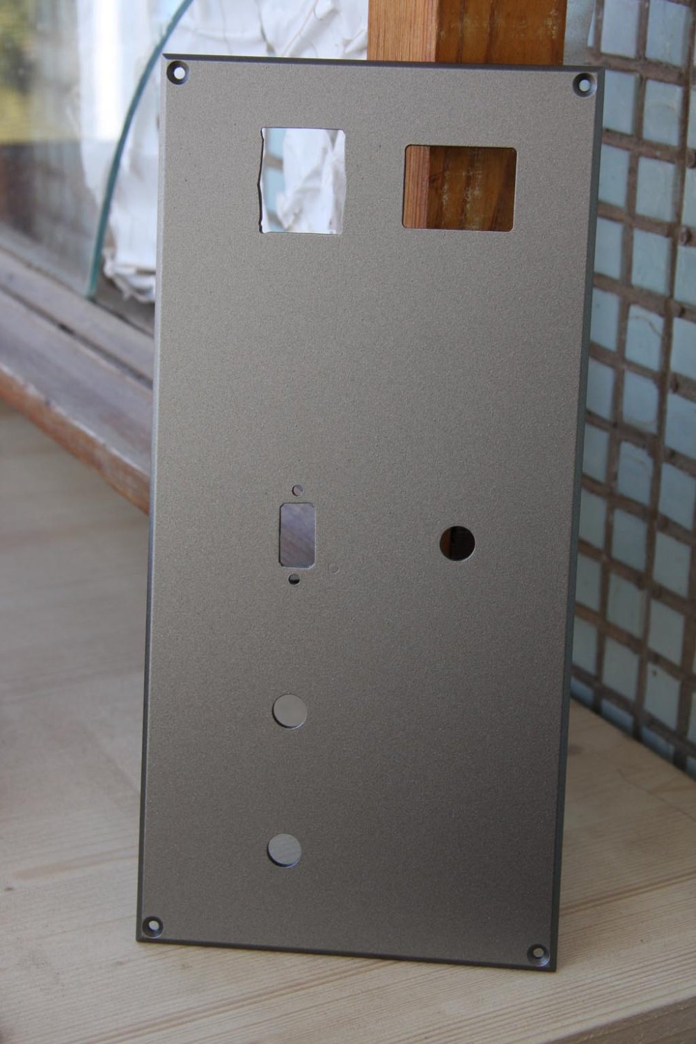

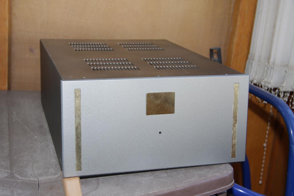

    PS На фотографиях ниже приведено
    1. Грунтованное изделие
    2. Сам корпус ЦАП (не обращайте внимание на золотые вставки, они грязные и прислонены пока что для красоты)
    3. Задняя, тренировочная панель, на ней видны следы пыли, штангенциркуля, фрезы и напыление кончаюшимся баллончиком (плевал металликом).

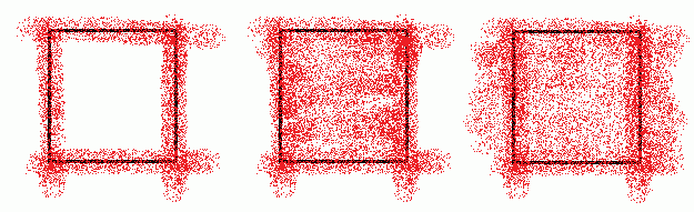

    Частый гость Аватар для snart
    07.10.2009
    168
    По умолчанию Re: Покраска корпуса из баллончика
    Ну, на счет праймера не буду спорить (ибо точно не знаю что ето такое), но может встать необходимость подшпаклевать корпусню... со всеми вытекающими.
    Вот поизвращался в Paint`е
    первый квадратик - окрашиваем грани
    второй - окрашен зигзагом (змейкой), то есть непрерывно
    третий - окрашен полосами
    И опять-же - ВСЁ зависит от кривизны рук
