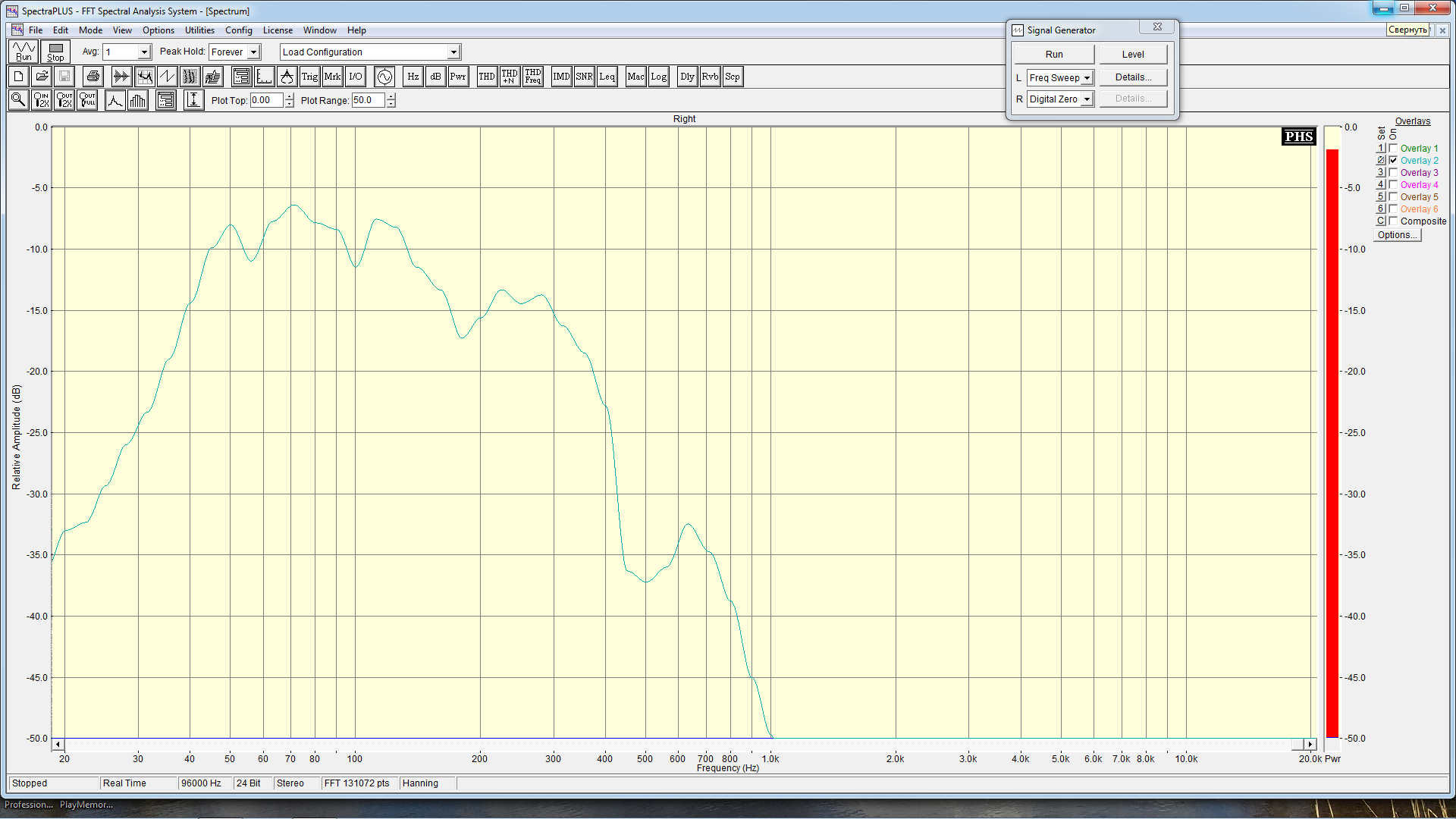

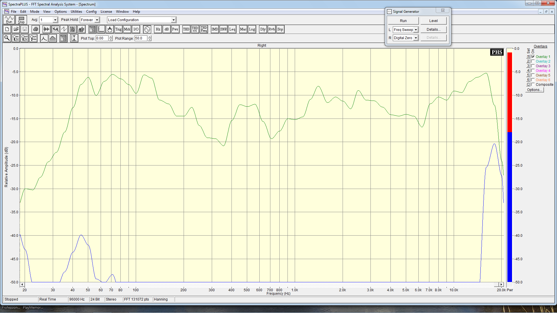

    Вытащил фильтры из АС, отлично играет триампинг, очень прозрачно и детально.
    Ставлю пассивный кросс, всё пропадает.
    Что можно и как переделать?
ID:	330696 Нажмите на изображение для увеличения.

    По умолчанию Re: Электроника 50АС-061М и её фильтры
    АЧХ
    Это с родным кроссовером? Ну тут налицо плохое сведение головок кроссовером - на разделах полос провалы. Объемом ящика это не исправить - надо просто сделать настройку кроссовера. И досадный провал НЧ-динамика на 300 Гц - надо искать причину. Может - нарушение целостности металлического диффузора? Но корпус тут опять вряд ли при делах.

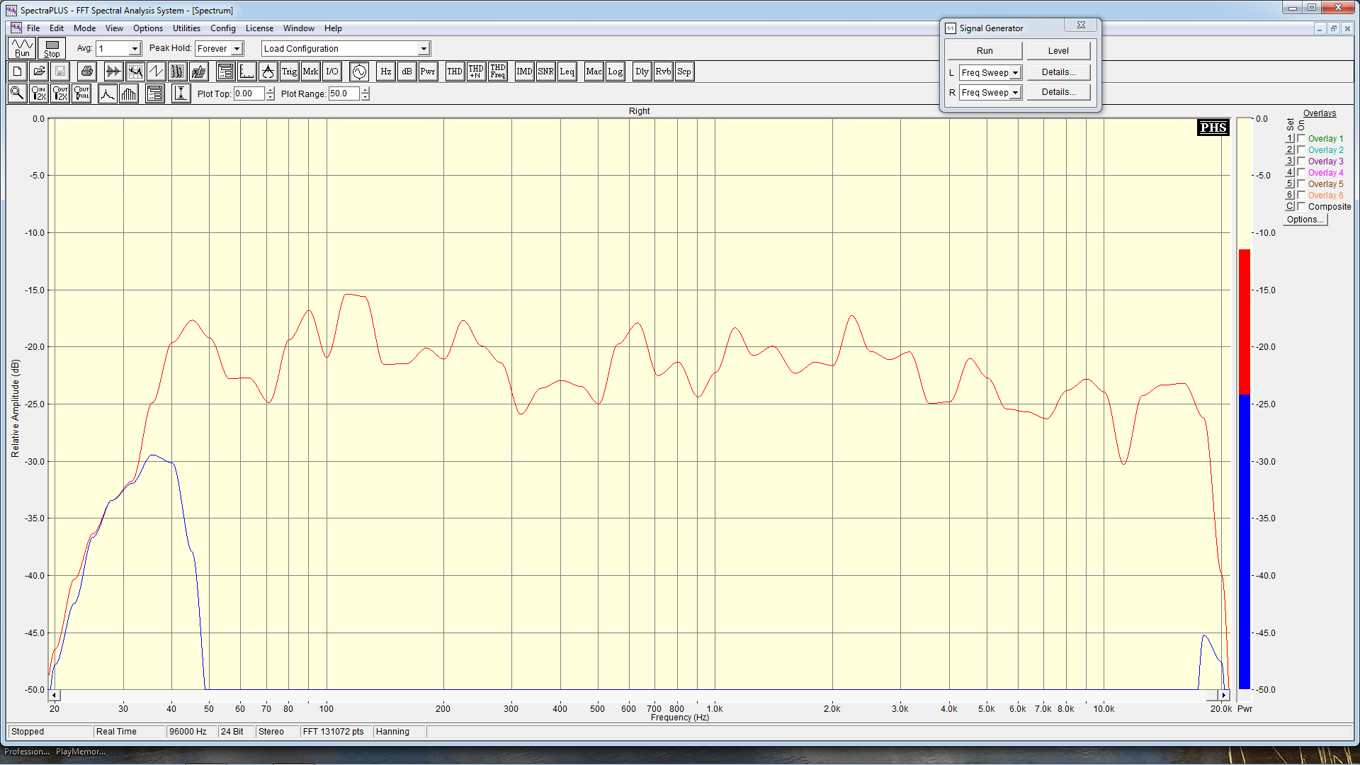

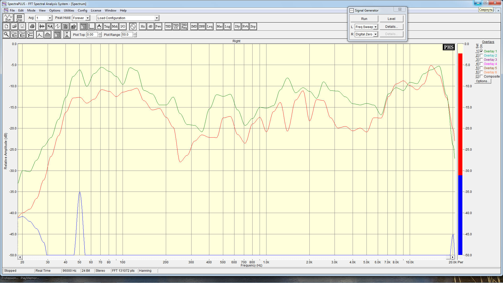

Название:	50ас кросс ПАС.png
ID:	330697 красная- пассивный кросс
    Это другая АС

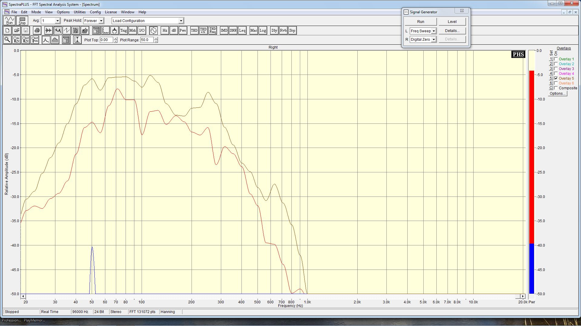

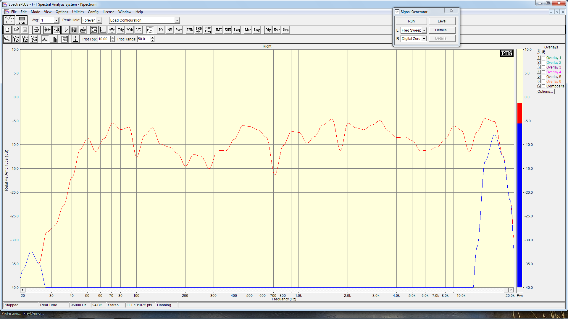

ID:	330698 отдельно, только басовик с активным кроссом.
Название:	50АС бас 1 м.png
ID:	330704 0,5м и 1 м
    Последний раз редактировалось MAXIM_A; 30.10.2018 в 13:30.
    Андрей Константинович
    11,252
    Без измеренных фаз оно как бы Вам и не нужно.

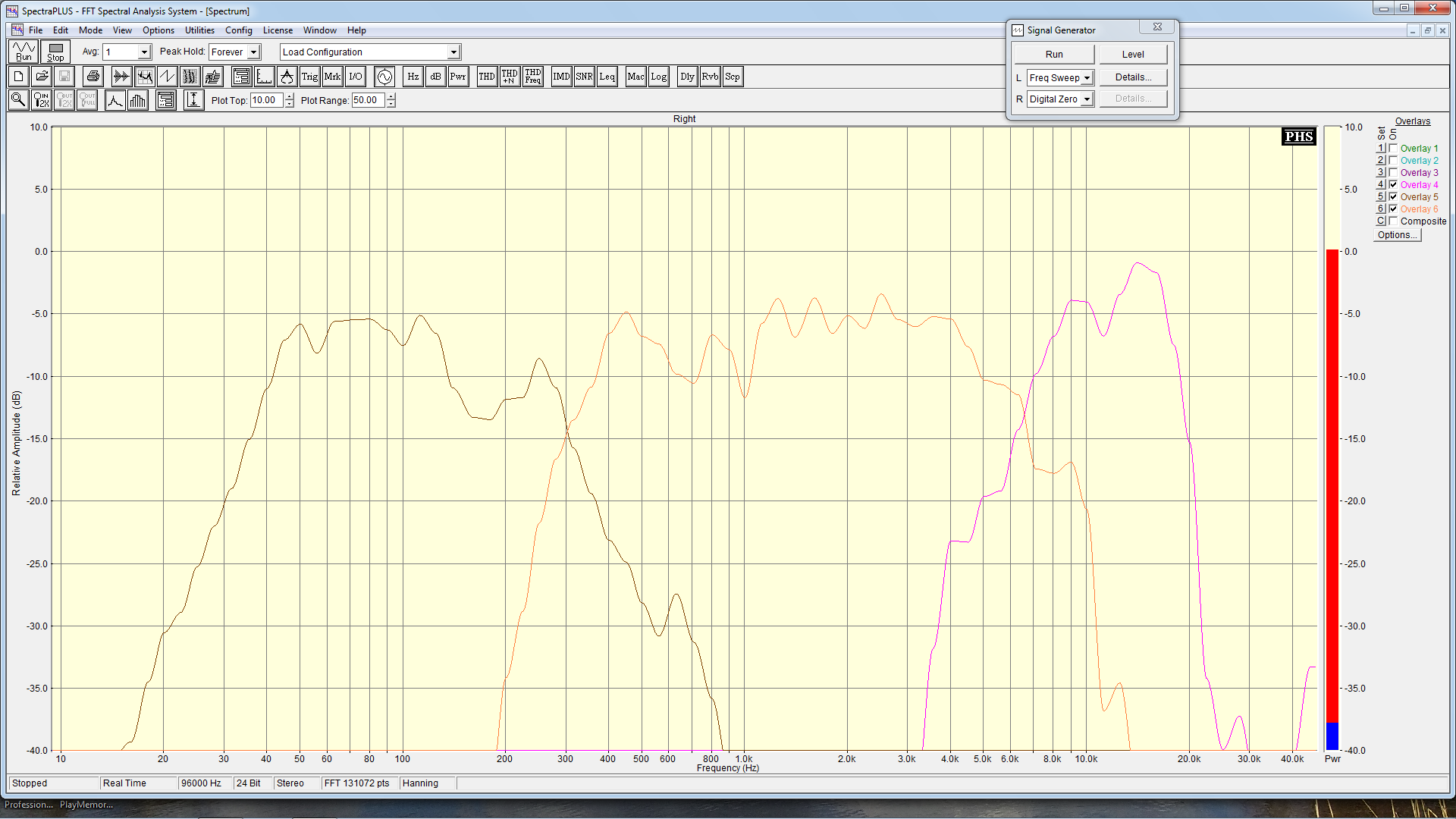

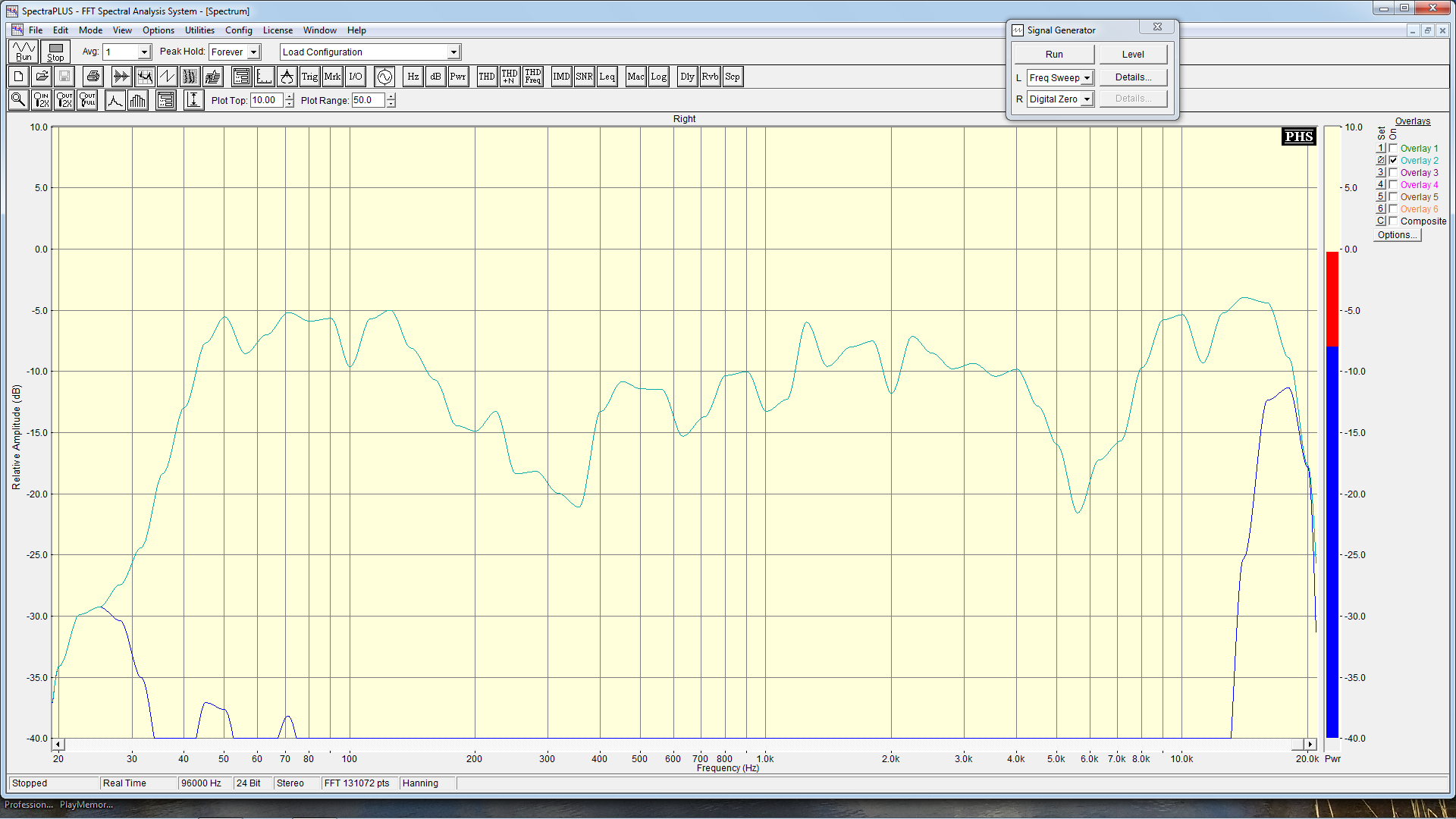

ID:	330708 Нажмите на изображение для увеличения.
    почему на частотах раздела происходит вычитание?
    Завсегдатай Аватар для Meta|_
    08.03.2005
    Северная Голландия
    1,994
    Попробуйте перевернуть полярность СЧ
    Но вообще:

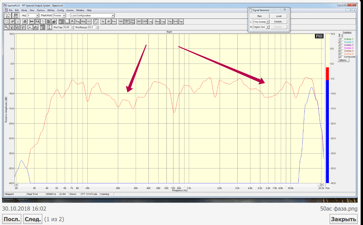

ID:	330711 точно, перепутана полярность! И только в одной АС, во второй всё нормально.
    СЧ в противофазе получается:

    Даже с правильной полярностью видно, что фазы только частично совпадают. Нужно в фильтр вносить изменения.
