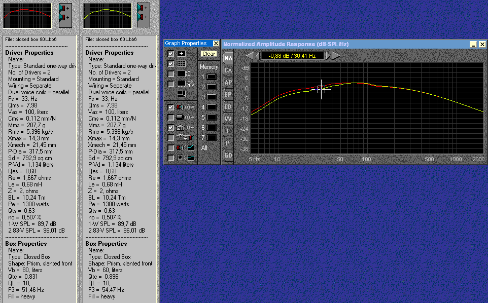

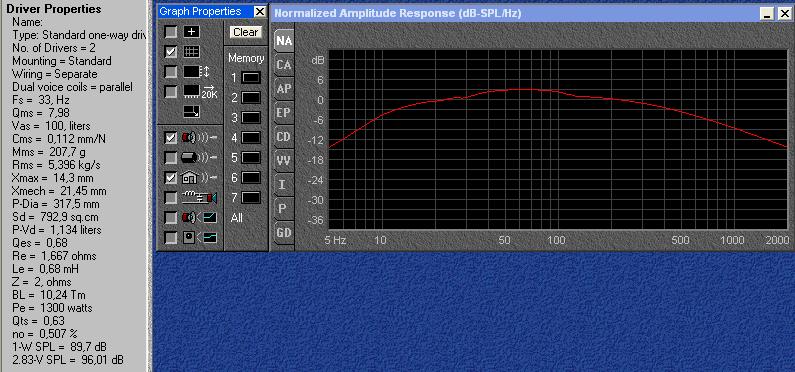

    На графике с ФИ не вижу никакого суббаса. Да есть на 45 гц хороший горбыль. Фазики у меня на 37 гц настроены. Повторюсь - нету в этом исполнении суббаса.
    В 80 литрах будет плавный спад от 70 гц до 25 на -3 дб, которрый надо скомпенсировать. Внизу расчет из басс бокса мой. Параметры динамиков точные.
Название:	AMW-15 CB 80L.JPG

    1) Спад выше и ниже частоты настройки.
    2) "убойно-колбасный цех " -
    классно сказали
    это уже имеетсо!
    3)С ФИ всеравно горбыли будут (с этими динамиками).
    4) Спад в ЗЯ 80 литровом от 70 гц к 25гц на -3дб надо корректировать! Можно ли ящик сделать еще меньше чем 80 литров? К примеру, если обьем зажать до 60 литров на пару то разница в давлении на 30 гц будет всего 1,5 дб. 3-4 дб кореекции это же вроде немного?! Без корректора такая "хлебница" будет играть совсем кисло.
    Еще раз - цель - максимально мелкий ящик и низкий бас, пусть с корректором, но без горбыля на 60 гц.
Название:	60L vs 80L.PNG
    Последний раз редактировалось Dr.Gradus; 17.09.2010 в 23:57. Причина: добавил вложение
    Внимательно читаем пост №7 и при расчетах учитываем естественный подьем АЧХ в салоне автомобиля.

    По умолчанию Re: Корректор Линквица для ЗЯ в авто кто нить пробовал или я буду первым?
    Посмотрите на вложение в 8 посте. Там АЧХ указана уже с учетом салона авто. Надо что то типа такой http://www.sound.westhost.com/linkwitz-transform.htm штуковины на вход уся прикрутить. Расчитать ее надо не для дома а для авто. Такое кто то пробовал делать?

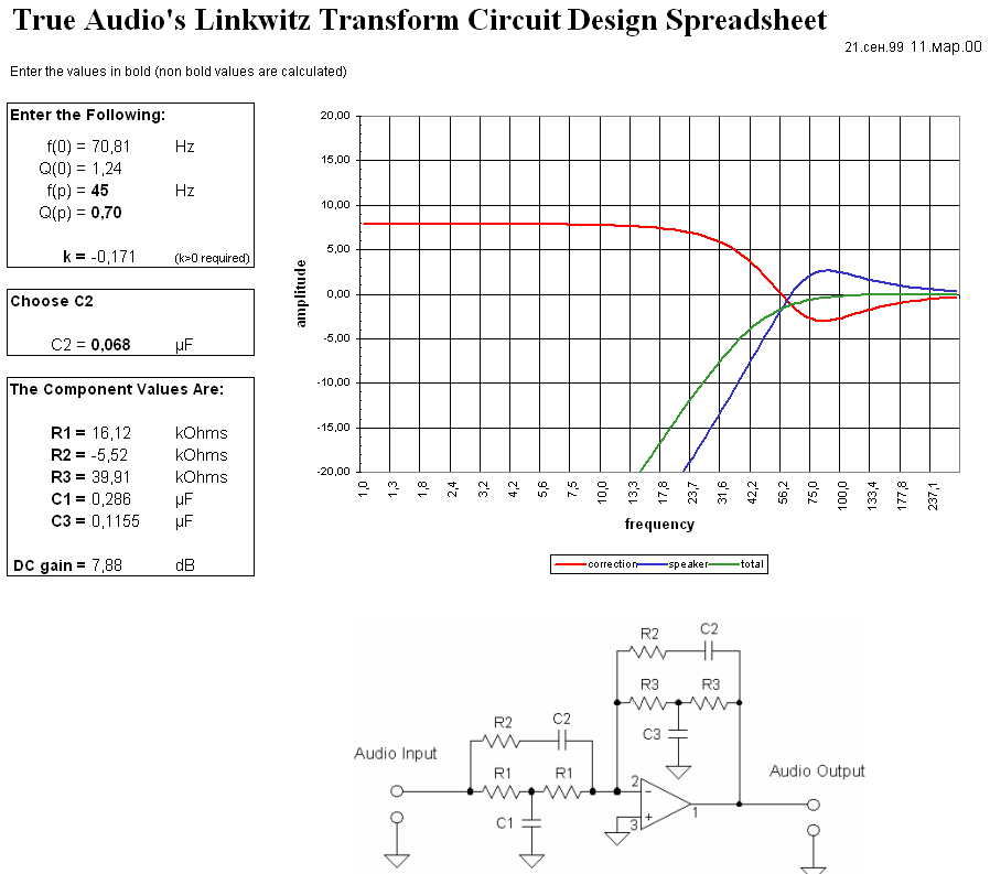

    1) Вы, лично, корректор линквица паяли для авто?
    2) Вы, лично, делали саб на этих динамиках?
    Вот, прикинул параметры. В расчете, к сожалению не учитывается салон авто. С применением корректора на 55 гц спад -1,5 дб. Какраз с этой частоты в зубиле начинаеся подъем. Должно выйти "ровно", быстро (задержка минимальна) и компактно. В расчете ввел 35 литров на динамик (без учета заполнения - ним тоже можно будет поиграться.).
    Последний раз редактировалось Dr.Gradus; 18.09.2010 в 09:25. Причина: добавление вложения
