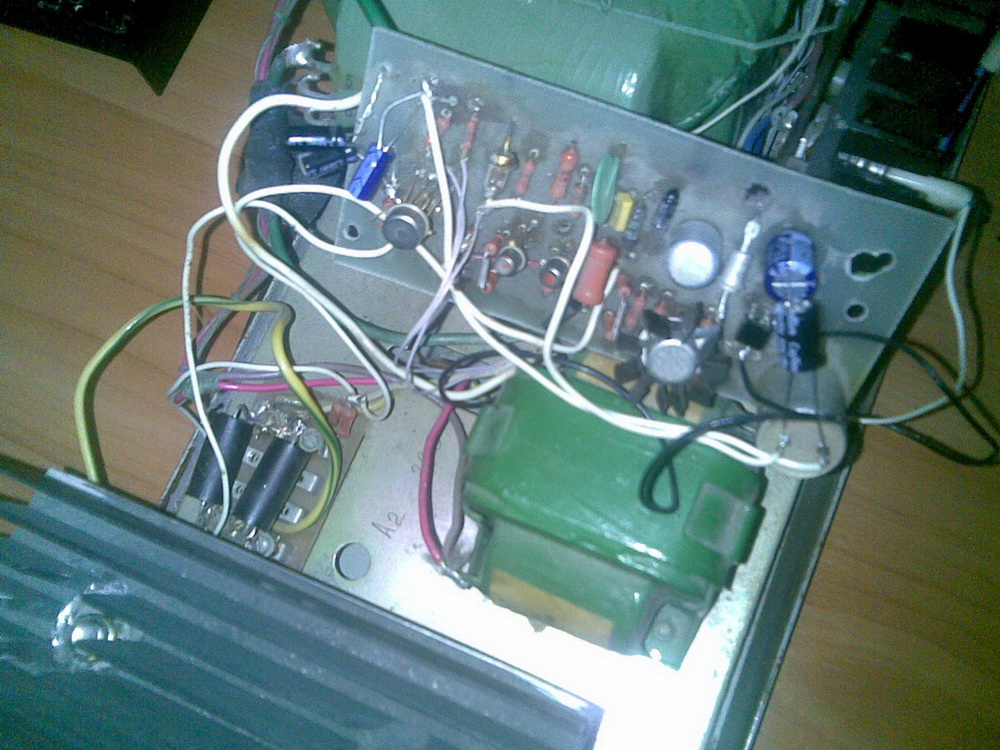

    Самодельная 12в зарядка, схемы нет. Вышла из строя после переполюсовки. На выходе 24 вольта независимо от положения регулятора. Собрана на КУ202М, также имеются пара запараллеленых проволочных резисторов, плата управления с к140уд8 на борту. также имеется второй небольшой трансформатор судя по всему питание схемы.
    В первую очередь заменил КУ202М на КУ202Л теперь на выходе в крайнем левом положении 0 но стоит провернуть регулятор на 1 мм и все снова 23-24 вольта на выходе. конденсаторы заменил мелкие на всякий случай.

    А проверяете с аккумулятором?

    нет, боюсь его угробить. думаете нагрузка требуется? Можно на несколько сек подключить и 24 вольта? для проверки только аккумулятор с ибп есть, автомобильного нет к сожалению.

    подключил батарею с ибп на ней было ровно 12в немного накрутил регулятор стало 12,4, но при этом стрелка амперметра очень сильно дергается в пределе от 0,5 до 3 ампер примерно.

    Что значит дергается?

    очень быстро и резко прыгает туда сюда.

    Так, по всему, и должно быть. Компаратор включает и выключает зарядку. Надо пробовать с автомобильным аккумулятором, у вашей батареи маленькая емкость, а ток заряда большой, вот и напряжение на ней быстро повышается.

    Вот такое происходит. аккумулятор 18Ач.

    А транзистор, управляющий тиристорами, исправен? Бывает, дохнут вместе с тиристорами.
    Да и схемку бы срисовать с платы не помешало бы.

    все детали годные. тиристор всего один. Спросил у бати говорит оно и дергалось раньше так... Главное заряжает, пусть себе дергается
