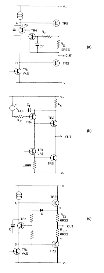

    выходной конденсатор позволяет не заземлять нагрузку, а использовать ее для регулировки тока покоя
    чиво?
    т.е. при заземленной нагрузке нельзя ее использовать для регулировки тока покоя? причем тут вообще конденсатор?

    ну вот например со странички семигора схема
    ~ Нажмите на изображение для увеличения.
    вот с книжки Дугласа Селфа Нажмите на изображение для увеличения.
    з.ы. куда-то сообщение Олегюрича пропало
    HTPC -> Denon PMA-50 -> Illuminati SeHi

    Регулировать ток покоя можно разными способами, но здесь из-за наличия конденсатора оказалось возможным регулировать его не используя ни одной дополнительной детали, просто переключив нижний вывод нагрузки. Без конденсатора пришлось бы вводить дополнительный узел регулировки.
    и причем здесь конденсатор?
