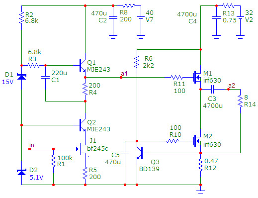

    а с транзистором вместо D3 пробовали? не нравится?
    Наверное, так можно, но тут добавляется ещё один интегратор (C5).
  14. #253
    Аватар для Olegyurich
    17.01.2005
    5,300
    По умолчанию Re: УМЗЧ PowerAmp-01
    О я, я! Надо будет попробовать, должен PSRR возрасти.
    не понимаю, почему он интегратор?
    можно и без C5, или в середину R6 его, как, кажется, в первом зене.
    Потому что с R6 интегрирующую цепь образует. Но можно и без него. Вместо R6 bf245 и на верхний вывод D1. Но это уже в следующей серии. Пока складываю все в копилку.

    Ну, это по желанию.
    Олег, не понял, что ты имеешь в виду. Без C5 получится практически однотактник, то есть идея Semigor-а не работает.

    Вот моделька, на всякий случай. Забавный момент: симулятор на выходе (после конденсатора) приличную постоянку показывает, т.к. считает относительно земли.
    В смысле? Добавление этого транзистора улучшает характеристики ИТ. Такой ИТ есть в Горовице с Хиллом. А модуляция ИТ выходным сигналом никуда не девается. Или я чего не догоняю? С5 только снижает проникновение помех через R6 и только.
    В модели все работает. С кондером и без.
    интересно, что в модели изменение емкости этого конденсатора очень влияет на искажения.
    попробуйте подставить малые значения, например 1u
    оптимально для снижения искажений от килогерца и выше показывает 22u, меньше - с нижних частот искажения растут.

    Олег, посмотри максимальный ток через нагрузку с C5 и без. Она будет 0.67V делить на истоковый резистор. Как в однотакте.
