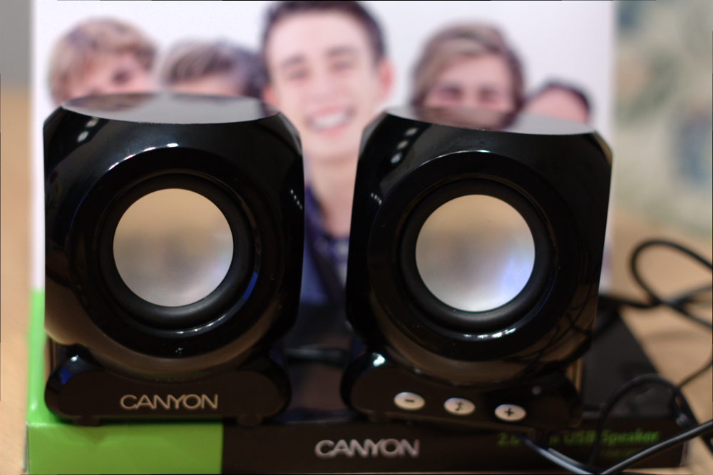

    Грустно Canyon CNR-SP20Cx - компьютерные USB динамики
    Для информации заинтересованных лиц.
    Купил сабж.

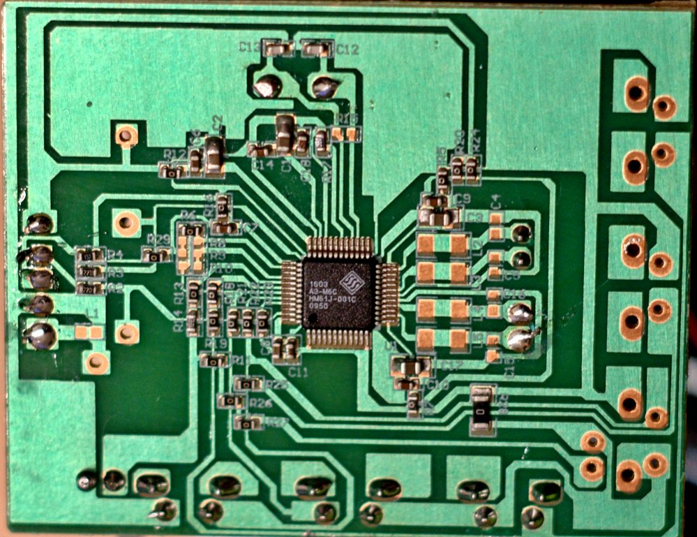

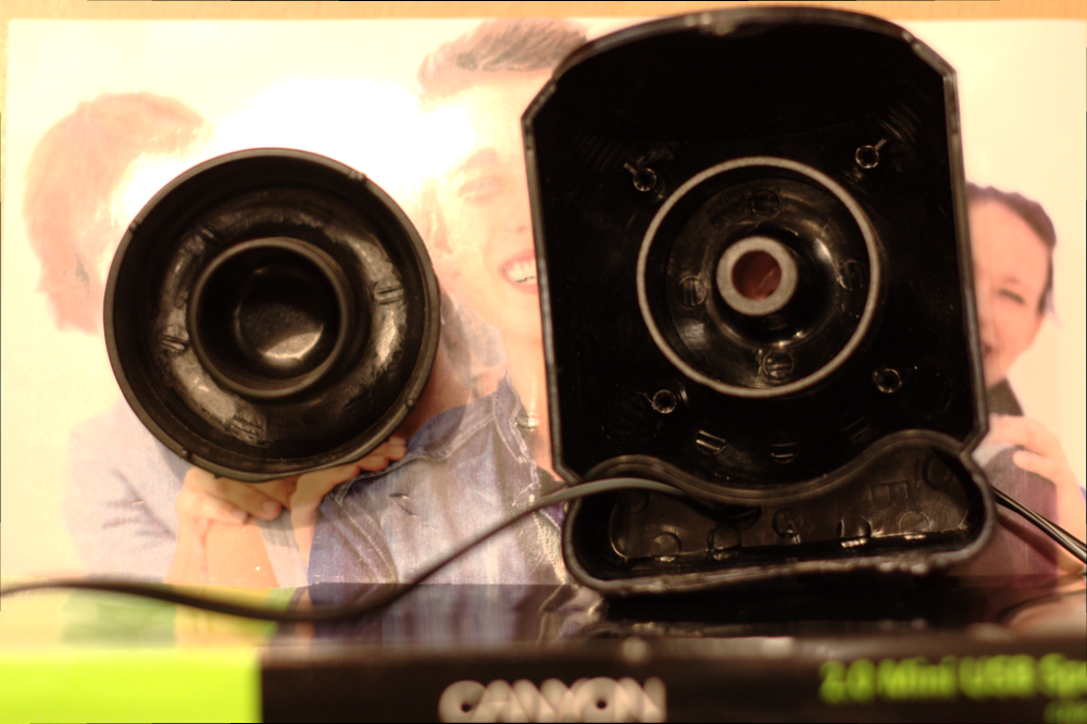

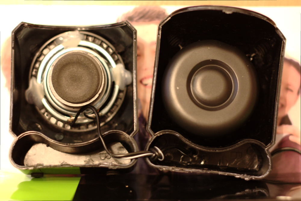

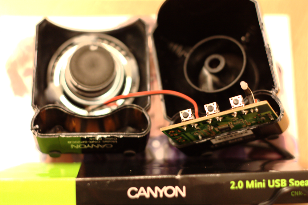

    Разобрал
    Внутри усилитель класса D SSS1603
    Питание и сигнал с USB
    В системе как USB Speaker
    Из спека:
    • USB Class D Speaker

    Удивлен недурственным звучанием для таких малюток.
    Софт не нашёл.
    Серединка весьма ровненькая (RMAA).
    На минимальной громкости и в ноль - ЦАП ощутимо шумит (если держать как наушники). Mute - тишина.
    Покупал как усил. к наушникам.
    Надеялся на аналоговый УМ для твика (ИТУН).
    Теперь думаю чего делать.
