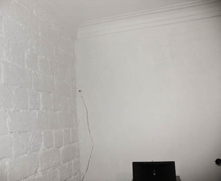

    выкопировка из поэтажного плана на диыаудио и вроде на сундуке. а смысл в ней? комната 4.2*4.8*3, стены\потолок белые, пол деревяныый. акустика в короткой стене
    с перегородкой никаких ужасов не происходит на достаточной громкости. посмотрим, что будет дальше, при увеличении Sd.. пожалуй, достаточно тяжелую минимальной площади панель с виброразвязкой от стены.

    специально для funky_dennis https://forum.vegalab.ru/attachment....8&d=1277242485 , но теперь врезано в стену))

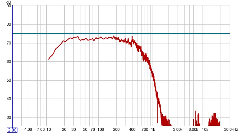

    ниочемная, собственно, , картинка - нч в ближнем полеНажмите на изображение для увеличения.
ID:	96788завтра буду про измерения читать..

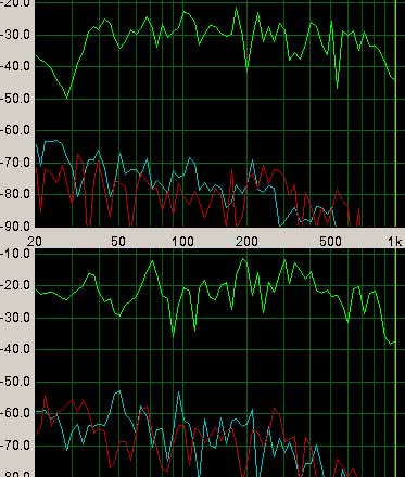

    вот комната - эт вопрос серьезный.. из наиболее гнусного - 70гц пик и 30гц провал. потаскался с микрофоном в области преимущественного прослушивания (REW, Arta steps). напримерНажмите на изображение для увеличения.
ID:	96789 измерения одноканальные в связи с отсутствием кабелей)

    я померял свои в комнате, начал строить график - по рабоче крестьянски: шумомер с генератром и в єкселе график. Комната конечно своей бяки добавляет. У меня провал на 40Гц.

    НЧ без коррекции? Больно ЧХ в ближней зоне красивая)
    аудиобалбес
    Аватар для Flaesh
    14.02.2006
    Eburg
    7,637
    По умолчанию Re: акустика - все-таки в стене
    c коррекцией, я в #1 cразу сознался . на произвольно взятой музыке хода хватает для достаточной громкости, а воткнул, не убавив громкость, диск с сигналами по -6дб - слов цензурных нет.. ладно нч временные\помоечные, было б чё дорогое - помер бы со страху
