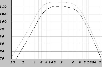

    По умолчанию Re: акустика - все-таки в стене
    метр линейный на полметра квадратного.
    задержку - к твитеру, вместо нынешней к вуферу.
    ББ о другом, о блх.
    0.5 и 1пи:
    красиво.
    в 2п хуже, в 4пи уже ниче красивово.)
    пильнул фланцы. осталось самое научное - приделать жесткость\массу фанерным стенкам. при этой мысли чувствую себя почти Andrulik*ом
    заднюю камеру пока не буду делать. потом посмотрим..
