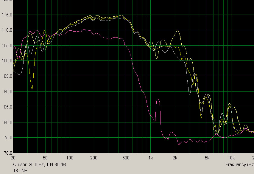

    пара картинок (раз есть форум - значит должны быть картинки) - нч в ближнем поле и ~0.8 м:
    (натуральный\с фильтром и коррекцией)
Название:	18 - NearF.jpg
ID:	97869   Нажмите на изображение для увеличения.

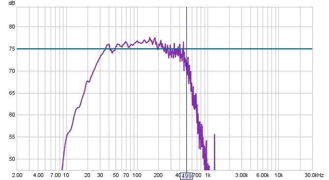

    бл. поле, нч, с фильтром\коррекцией. REW
