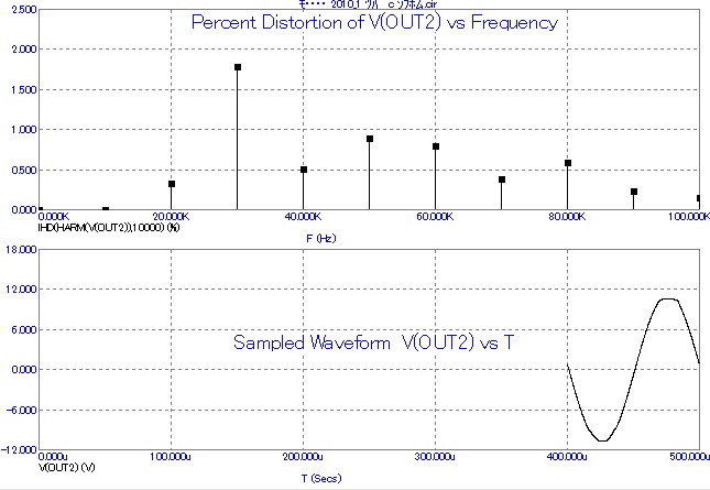

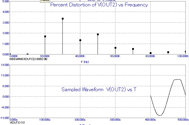

  4. #1083
    14.12.2007
    из преисподнии
    5,728
    По умолчанию Re: Выбор выходного каскада.
    Цитата Сообщение от fagos Посмотреть сообщение
    Hennady, это fakel намекает, что для запуска зеркал и выходников он уже рекомендовал межбазовый резистор в зеркала вместо резисторов на шины питания.
    да, запускает , и только что проверил, таки нагрузочная способность параллельного ВК увеличивается !!!
    вот обычный: Нажмите на изображение для увеличения.
Название:	жесткая нагрузка на максимуме параллельник.jpg
ID:	322196 аналогично получается с батарейкой....
    по моему варианту: Нажмите на изображение для увеличения.
Название:	жесткая нагрузка на максимуме  доработанный параллельник.jpg
ID:	322197 с резистором включения зеркал между коллекторами драйвера
    а вот еще ранее предложенному: Нажмите на изображение для увеличения.
Название:	жесткая нагрузка на максимуме стаб баз ВК.jpg
ID:	322198 с токовым сигналом с ВК
    нагрузка 0.2 Ома Uвх 2V амплитудного
