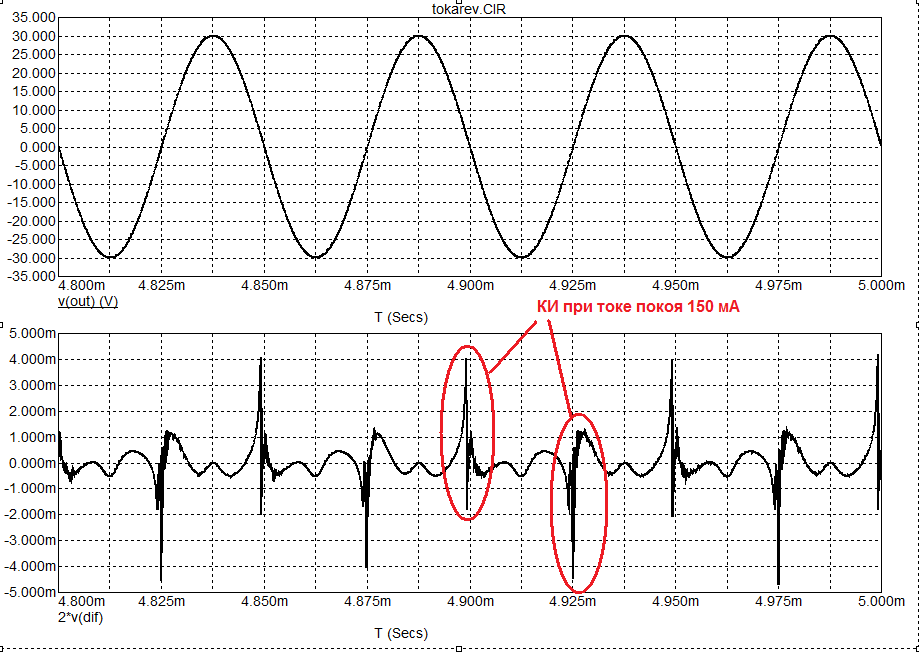

    не помню кто в ветке утверждал, что коммутационные искажения (КИ) с ПТ на выходе в принципе невозможны. Вот КИ примера (см. ссылку) такого усилителя
    и его модельtokarev.CIR
    https://forum.vegalab.ru/showthread....l=1#post947829

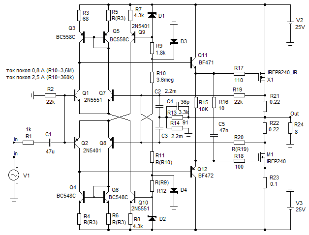

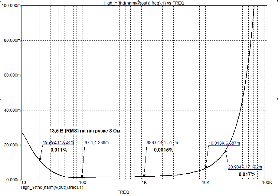

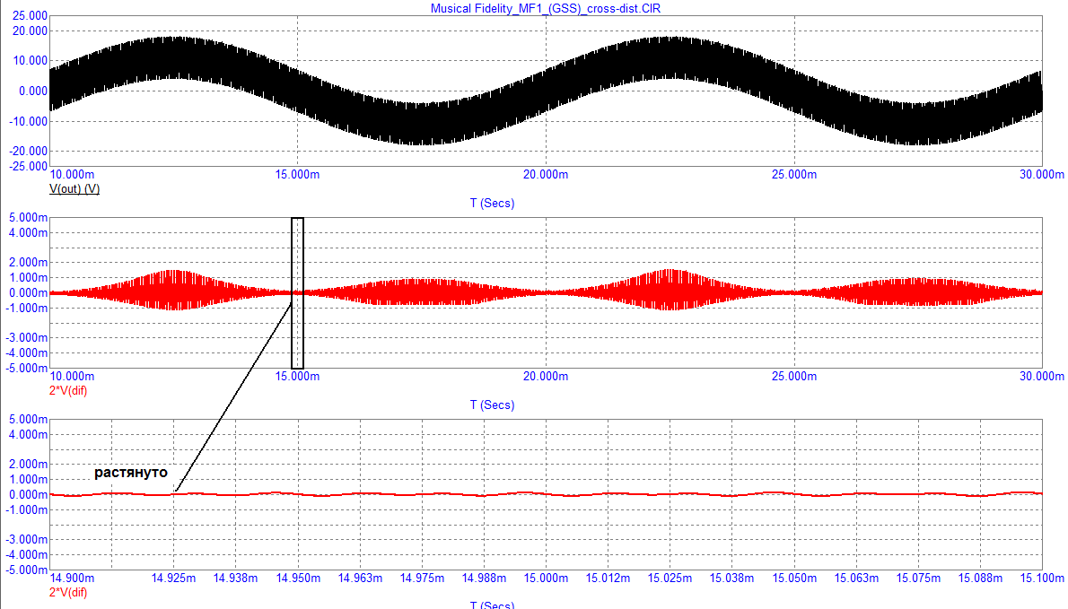

    G.S.S. Вот когда то рисовал по мотивам Musical Fidelity MF1
    слегка доработанный вариант
Название:	Musical Fidelity MF1-M(GSS)_SCH.png
ID:	292679 Нажмите на изображение для увеличения.
Название:	Musical Fidelity MF1-M(GSS)_Кг от частоты.png
ID:	292680 Нажмите на изображение для увеличения.
Название:	Musical Fidelity MF1-M(GSS)_cross-dist.png
    причем параметры практически не завися от тока покоя, одинаковые как при токе покоя 0,8 А, так и при токе 2,5 А
    коммутационных искажений также не видно. Растут искажения на вершинах комплексного сигнала, но они низкого порядка, в основном 3-я гармоника сигнала 20 кГц
    Там схема кривая - разряд ёмкости затвора через 10 ком.

    Как я мог такую срамоту пропустить?
    Поехали!
    R19 R20 обуславливают зависимость тока покоя от беты транзюков ДК, а значит и от их температуры
    R16 C5 - читерство
    Точку соединения D3 D4 оторвать от земли
    Не, там костыль стоит R16 C5. Хотя не исключаю, что Петров поставил его после твоего поста, у него есть привычка править свои посты задним числом, что конечно, недостойно инженера-разработчика, но мы ведь не об инженере говорим
    Но осциллограммы даже без этого костыля приведены, по верхней схеме. Просто в мосфетах нечему рассасываться, нет там внутренней причины коммутационных искажений.
