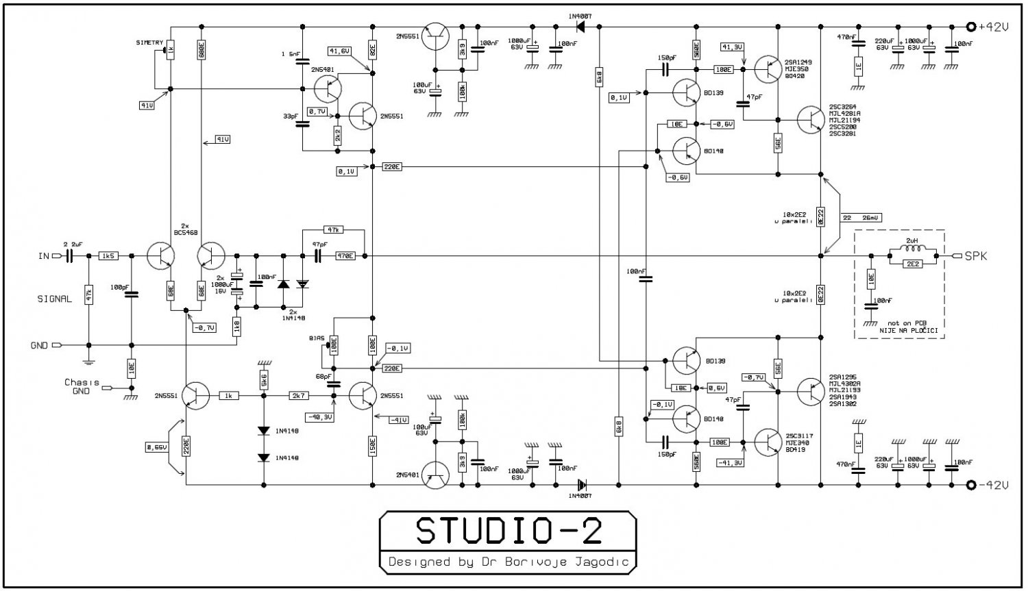

    Еще парочка ВК.

  13. #52
    25.01.2006
    Екатеринбург
    3,063
    По умолчанию Re: Выбор выходного каскада.
    Цитата Сообщение от Shurik Посмотреть сообщение
    Еще парочка ВК.
    О, у STUDIO-2 кажется интересная находка! Попытка компенсировать нелинейности эмиттеров первого каскада выходника...

    Еще парочка ВК.
    Улыбнула фамилия разработчика: Ягодиц!

    ---------- Добавлено в 20:01 ---------- Предыдущее сообщение в 19:57 ----------
    Нет, мне определённо нравится схема...

    Аватар для .Васильев
    04.04.2007
    10,762
    Ну и чем в принципе эта схема отличается от шинклаи на композите. Тем, что вместо резистивного делителя стоит каскад на транзисторе с общей базой? А так драйвер с выходником образует тот же композитный транзистор. Кстати в Радиохобби был вариант работы схожего ВК в режиме .наподобии Супер А
    С уважением Максим.
    Так можно про все схемы сказать. Чем мол они отличаются. Везде транзисторы нарисованы...
    04.04.2007
    10,762
    Ну фактически транзистор в данной схеме мне кажется схожую роль выполняет. Но я вполне могу ошибаться. в этом у меня сомнений нет . А так , дело вкуса,кому как .Правда резисторы к общему проводу привязаны и образуют делитель местной ОС .
